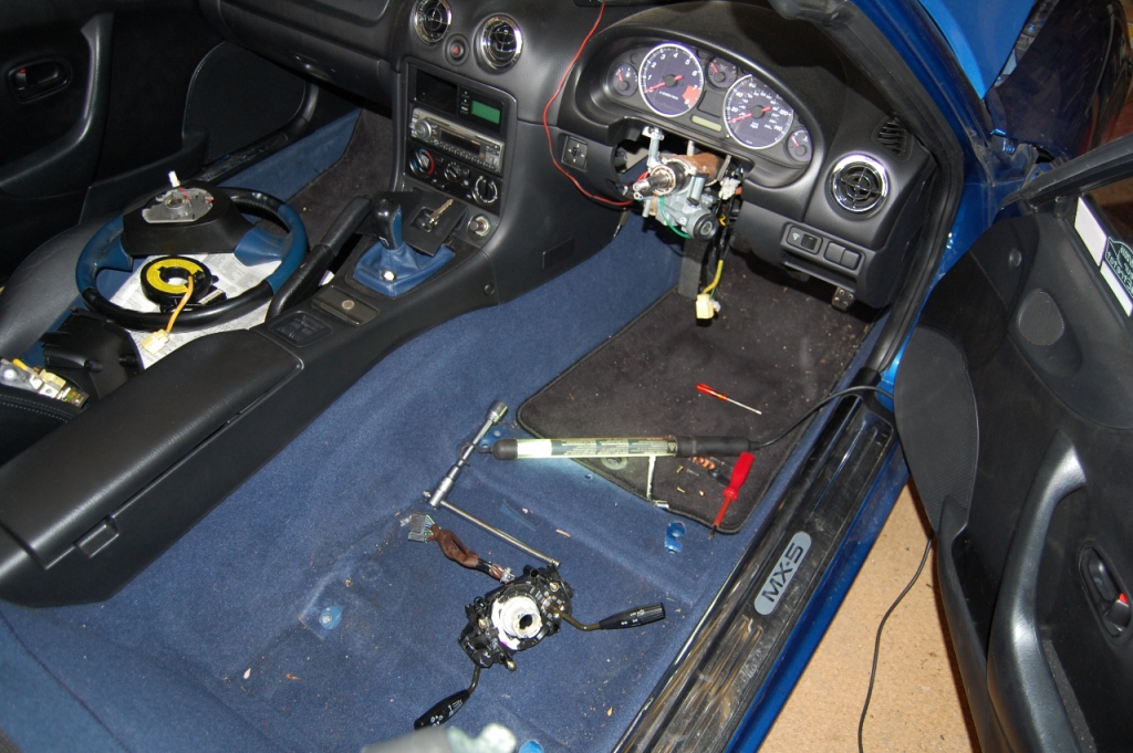

Message Publié : Jeu 30 Juin 2016, 04:59
Message(s) : 4524
Si pas de soucis avec le warning, je pencherai pour le commodo ...
