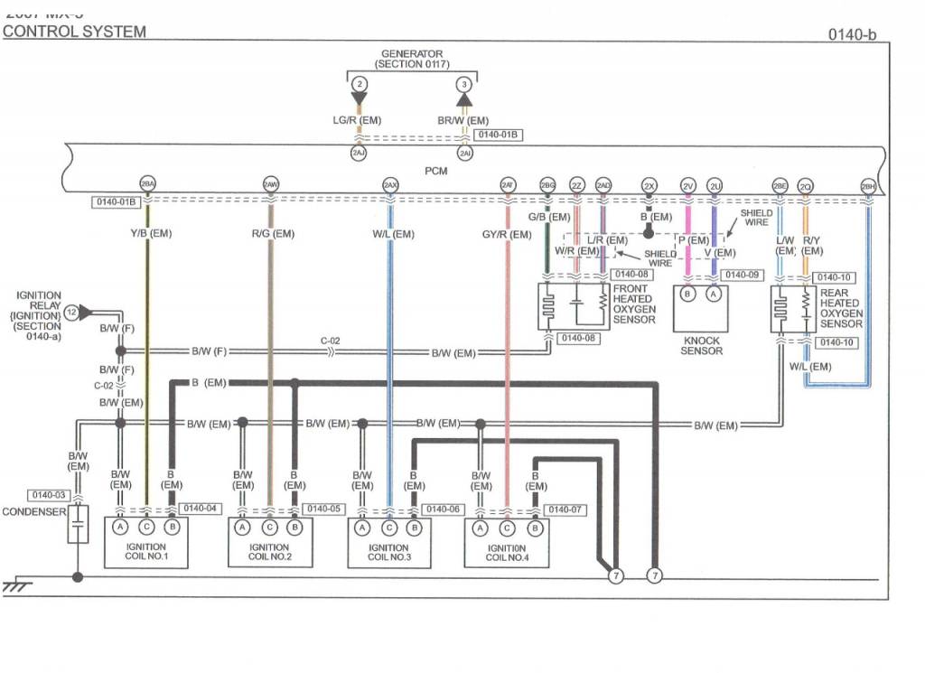

Je peux te fournir le schéma mais ça ne t'en donnera pas plus, ce n'est pas une deux chevaux, tout est contrôlé et commandé par des calculateurs. Dis-moi si tu en veux plus ;)

Le câblage des connecteurs de bobine est fragile sur les 1ères NC, peut-être une piste ici : http://mx5cartalk.com/forum/viewtopic.php?t=54755 :)
Si besoin, il existe des connecteurs pré-cablés : http://www.bmotorsports.com/shop/produc ... ts_id/2177 ;)

Grâce au lien du forum en anglais que tu m'as envoyé (j'ai d'ailleurs trouvé ça aussi en français: viewtopic.php?f=14&t=26027) j'ai pu trouver le problème. C'était en fait un des 3 fils qui alimente la bobine qui était sectionné juste avant le connecteur. Moteur allumé, j'ai pu voir qu'en bougeant les fils dans un sens ou l'autre le moteur était sur 3 ou 4 cylindres.
Du coup après avoir retiré un peu le scotch on a fait une petite soudure à l'étain et maintenant tout semble être rentré en ordre!
