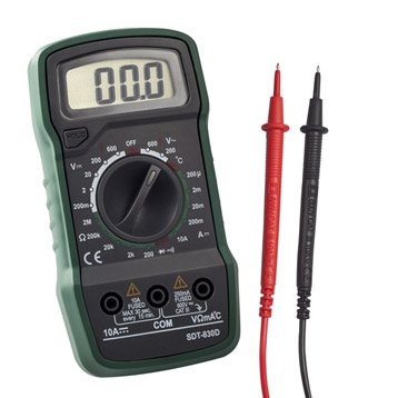

Eh bien le fil d'alim a été testé à intervalles réguliers sur toute sa longueur avec un multimètre, en piquant à travers la gaine :
Et il est arrivé un moment où le jus passait plus, donc la discontinuité était entre ce point et le précédent : logique... En réduisant l'écart des tests dans cette portion, on finit par trouver où la coupure se situe : il reste plus qu'à virer le petit bout de fil incriminé et de refaire une soudure. Rien de bien compliqué quand : a) on a le schéma électrique de la MX et quelqu'un qui sait le lire, b) on a le matos qui va bien, et c) quand la coupure a la gentillesse de bien vouloir se trouver dans un endroit accessible.
