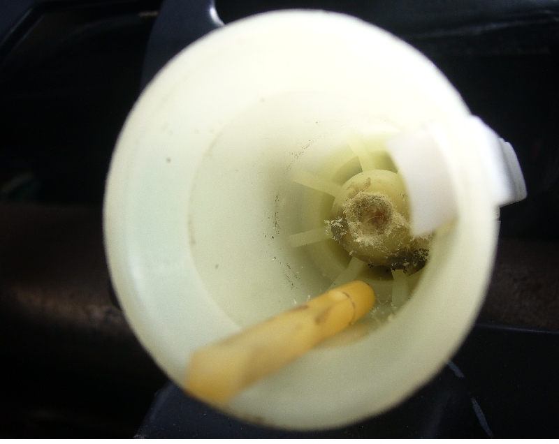

Salut, as tu résolu ton problème de compteur? J'ai un problème similaire, mon compteur vitesse/km ne fonctionne plus, tandis que le reste du tableau de bord (tr/min...) fonctionne. J'ai regarder derrière le tableau de bord et j'ai trouvé ceci :
La sorte de tige était resté dans le compteur, et l'embout du câble m'a l'aire détérioré.
J'ai essayer de remettre tout en place mais ça ne marche toujours pas
Ma question est, suis je bon à changer la câble en entier? Ou le problème peut venir d'autre part?
J'ai lu dans les commentaires que certains on l'aire caler sur le sujet, merci de me filer un coup de main :hello:

Message Publié : Mer 8 Mai 2013, 18:01
Message(s) : 2303
Ton câble est clairement sectionné et l'embout détérioré ! t'es bon pour le changer !!
Et vu l'état, tu devrais vérifier coté compteur si rien n'a bloqué sa rotation !
