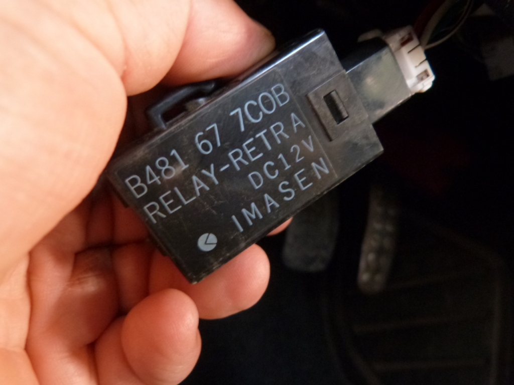

Mais mon problème persistait malgré la batterie neuve. Les masses semblent bonnes. Par contre, le "relay retra" à l'air de déconner : il suffit de lui mettre une tape derrière les oreilles pour que les pop-ups s'actionnent...
Donc je me mets en chasse d'un relais B481 67 7COB, marque Imasen. Existe-t-il des correspondances dans d'autres marques ? Je suis ouvert à vos offres. Je ferai un post spécifique avec les pièces que je recherche.

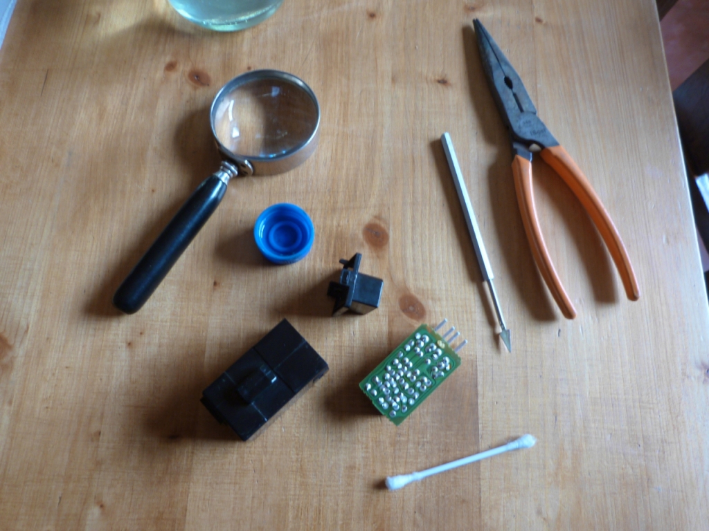

J'avais plus ou moins mis de côté votre idée par manque de confiance en mes capacités "d'électronicien". Mais après tout, je ne suis pas plus manche qu'un autre...
Donc ouverture, examen : j'ai facilement repéré deux ou trois endroits où les fils se touchaient... Nettoyage à l'alcool, gratouillage de résidus de soudure... et ça fonctionne beaucoup mieux ! Appels de phares, différentes positions du commodo : tout semble revenu dans l'ordre. Les soudures elles-mêmes ont l'air très bien, donc je ne me lancerai pas à les refaire pour l'instant. On verra bien après qq dizaines de km de roulage, mais je suis très optimiste. Ça fait du bien au porte-monnaie (+- 40€) et surtout à l'ego.

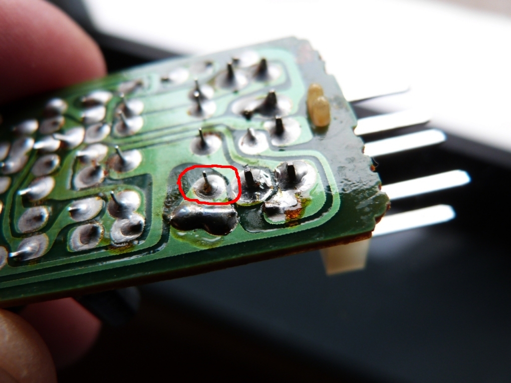

:non: C'est pas bon ça. On appele cela une soudure froide.

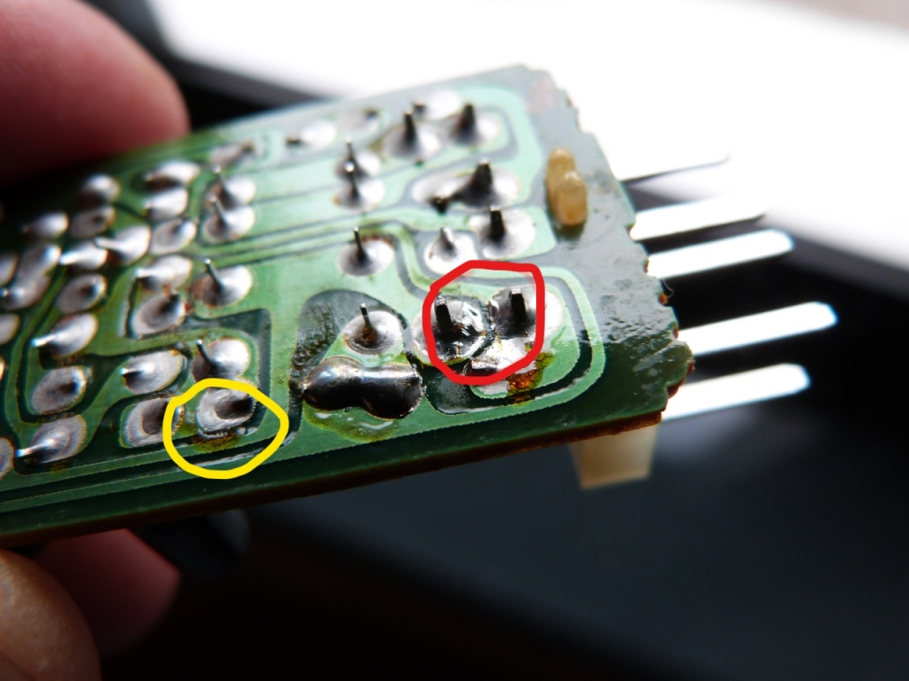

Je veux bien plus d'explications.
[edit] j'i compris en fouillant un peu sur le net. Et je n'avais pas bien observé : on voit sur la photo une couronne où la soudure est discontinue. Ok, je devrais pouvoir trouver un collègue qui pourra me prêter un fer ou me refaire ce genre de soudures ratées.
Entouré en rouge : le métal a visiblement été repoussé dans une opération antérieure. Il ne doit plus y avoir contact.
Entouré en jaune : que sont ces gouttes de vernis jaune ? Un résultat des soudures ? C'est conducteur ?

Oui les soudures ne sont pas belles
L ideal serait de les refaire avec de la soudure au plomb, plus difficile à trouver que la sans plomb
La sans plomb peut casser avec les vibrations
C est assez simple de faire une soudure
Meme si tu n es pas du métier
Il faut un bon fer a souder genre 40w mini, chauffer le pcb en même que la pate et apporter le fil d étain dessus.
Avant il faudra "enlever" la soudure existante avec de la tresse ou tu chauffe et un coup sec pour la faire partir.
