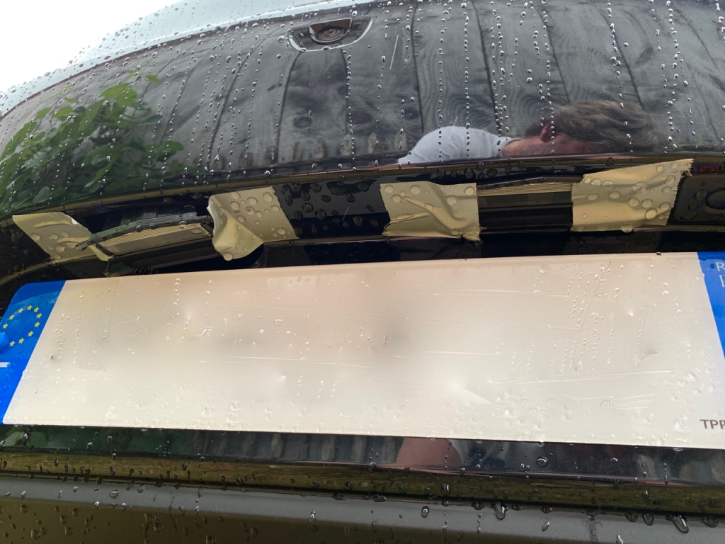

Oui j'ai eu le coup, un jour j'en ai trouvé un qui pendait, j'ai tout essayé pour le re-fixer alors que la patte n'était pas encore cassée.
- scotch
- colle genre Superglue
- colle au pistolet
- etc.
Et puis l'autre a donné des signes de faiblesse, même s'il ne se déboitait pas.
Au final je suis passé chez Mazda qui m'a mis du gaffer (j'étais sur la route).
Comme le gaffer n'était pas terrible j'en ai mis du plus costaud et c'était bien moche.
Et puis de retour à la maison je suis passé chez mon concessionnaire qui m'a commandé 2 feux posés le lendemain sans rien à payer. J'ai même récupéré les ampoules au cas où :D
Mon avis :
- les pattes sont fragiles et je pense qu'au moins un des feux avait lâché depuis le début (à la préparation)
- je sentais l'autre bouger, mais je pensais que c'était normal. Pas du tout, avec les neufs ça ne bronche pas
- attention quand on lave sa voiture, on a vite fait d'accrocher les pattes, ça a probablement accéléré le problème
- un concessionnaire qui me dirait que ça se vole, je n'y fous plus jamais les pieds
- 40 balles pour ça... autant acheter un jeu de feux à Led chez ILM
EDIT : une photo de la réparation au scotch :D

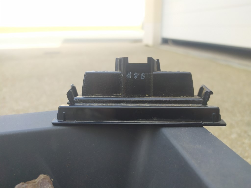

Et voila c'est reçu et installé
Le feu cassé :
Le nouveau feu qui éclaire un peu plus :aie:
les 2 ensemble :
Une petite réparation à moindre coût :bien:
Valentin
Toyota GR Yaris Track
