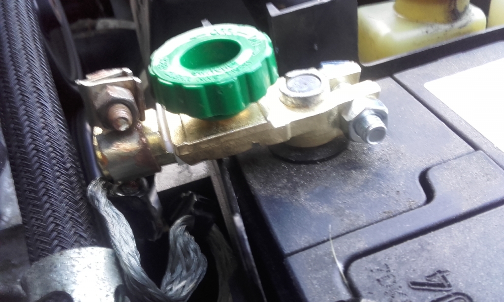

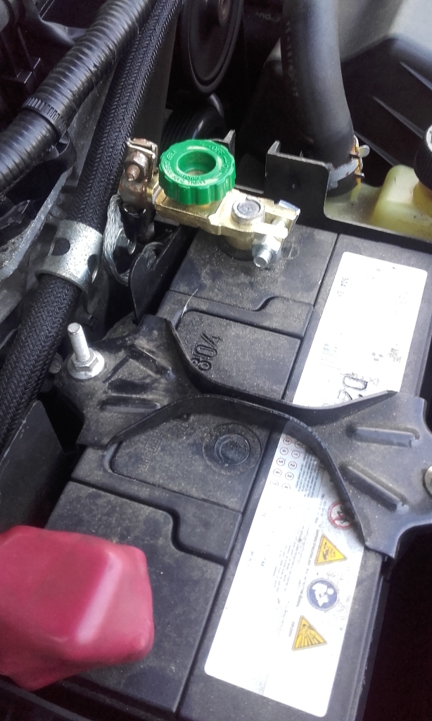

Salut à tous, deux semaines sans rouler et paf, batterie vide. Je viens d'acheter la voiture qui est de 2010 et qui totalise 72000 km. J'ai vérifié dans les factures et j'ai constaté que c'était la troisième batterie changée et que l'actuelle est neuve !
J'ai fait tester la batterie rechargée : voltage et ampérage au top
J'ai fait tester le circuit de charge il est ok
J'ai cherché une fuite en passant une pince ampèremétrique sur les fils de la batterie et aucune fuite. Pourtant, il suffit d'une simple dizaine de jours, voire moins, pour vider la batterie...
J'ai donc opté pour le coupe-circuit que vous voyez sur la photo facilement trouvable pour quelques euros sur les sites en ligne (bon c'est effectivement chinois). Arrivé après 20 jours d'attente, je viens de le monter. Et c'est tout simple. Seul inconvénient, réinititialiser les mémoires de la radio après chaque coupure.
Je reviendrai vous dire si tout est rentré dans l'ordre après ce montage.
Si vous avez des pistes pour trouver le problème, je suis preneur !

Message Publié : Mer 23 Oct 2019, 08:59

radio d'origine et pas d'alarme

vérifiée en laissant mon téléphone en vidéo dans le coffre. RAS
