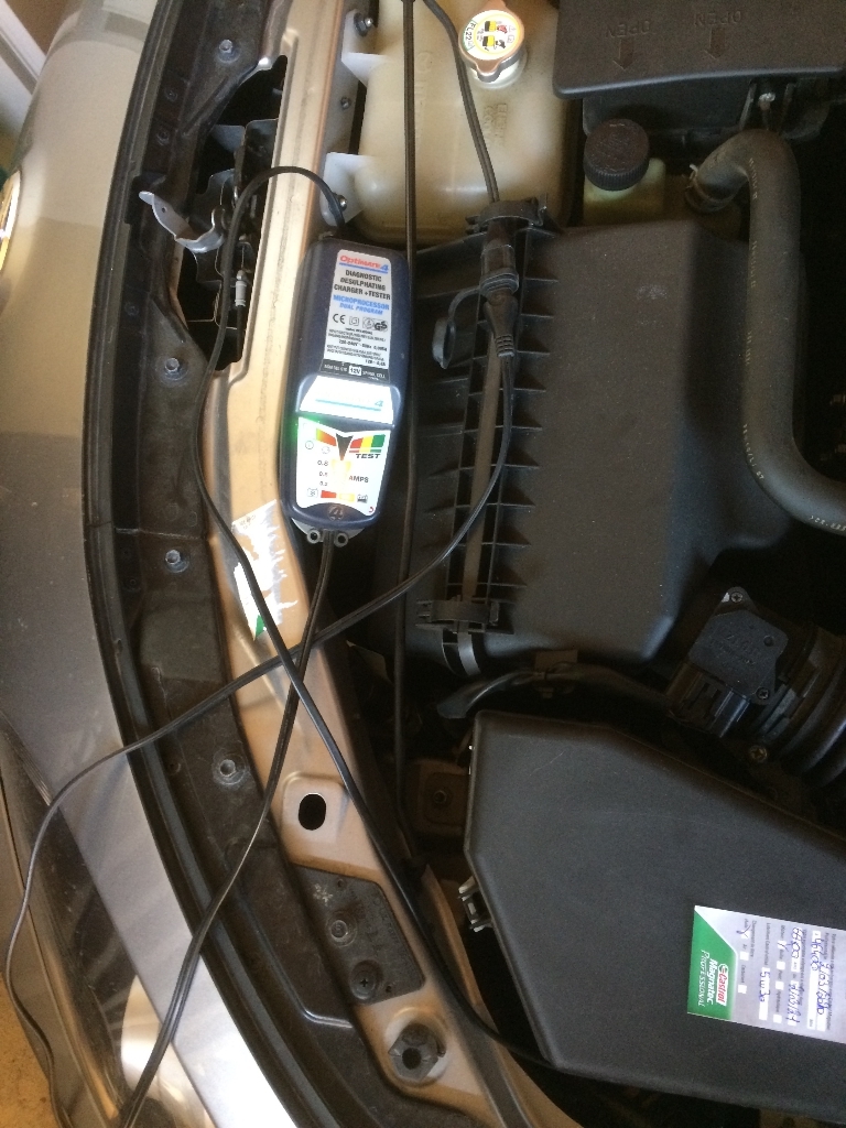

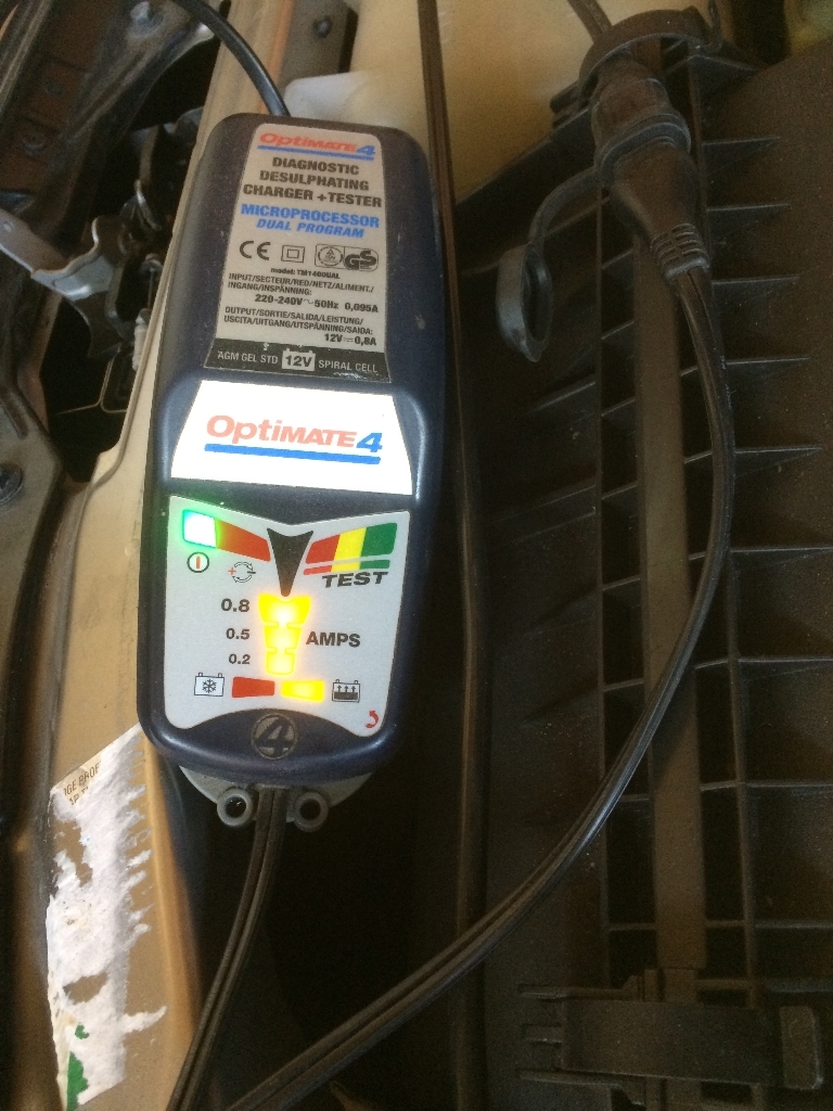

Moi j'ai un "Optimate 4" de moto et ça fonctionne très bien et pour une soixantaine d'Euros ce n'est pas un gros investissement ! ;)
Et le branchement sur la Mimix est permanent, et j'en ai un autre pour la moto ! :bien:
A+ Gilles
Photos prises à l'instant:

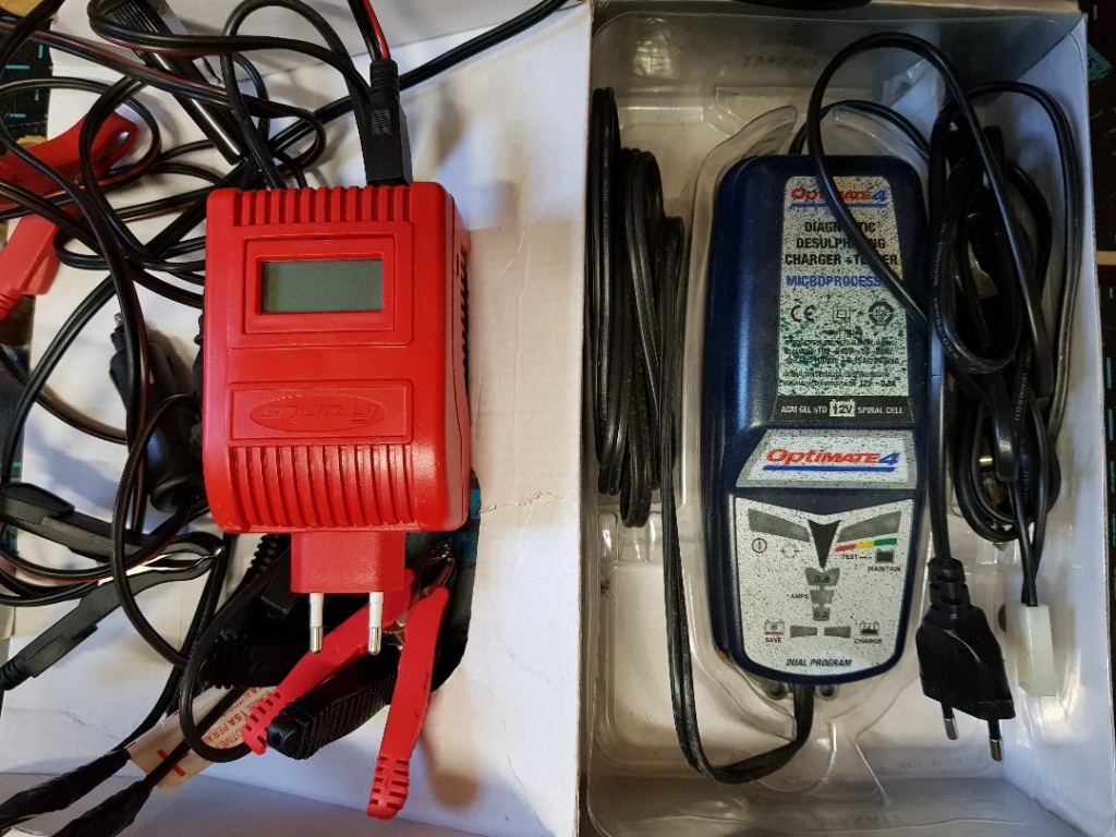

j'ai 4 chargeurs, tous sont capables de prendre en charge une batterie de voiture (et de moto au besoin).
à la campagne
- un Einhell "basique" que j'utilse très peu mais qui fait le job quand il y a besoin : 25€
- un Optimate 4 qui reste à demeure sur ma VFR de 92. Chargeur "intelligent" : 70 €
en région parisienne :
- un autre Optimate 4
- un Fronius Acctiva easy 1206 (pour 6Ah) : 135 € .
C'est le plus cher, mais c'est le plus performant pour récupérer une batterie : un voisin qui avait une batterie à plat est venu me voir, je lui est prété l'Optimate qui a "déclaré" la batterie irrécupérable, le Fronius à récupéré la batterie et 2 ans plus tard elle est toujours en service.
Il peut aussi être laissé à demeure.
Il y a moins cher avec le Fronius Acctiva easy 1202 (pour 2Ah) : 90 €
