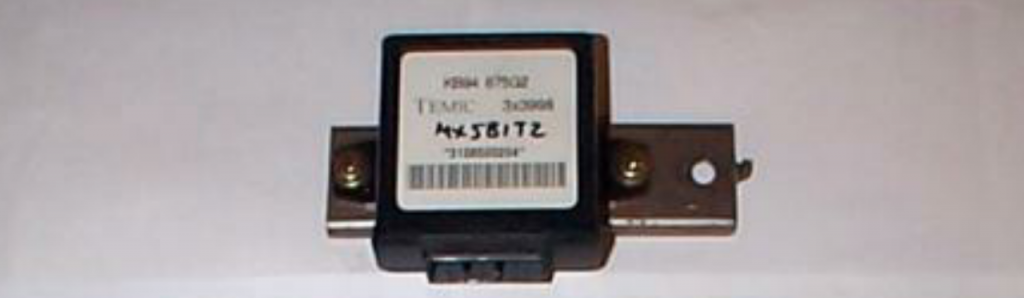

Vu la panne (coupure allumage avec voyant clef) c'est sur c'est un soucis avec le boitier qui contrôle d'anti-démarrage.
Pour moi ce serais plus un faux contact entre ce boitier et l'ECU, il me semble qu'il sont forcément raccordé ensemble, et également vendu appairé:

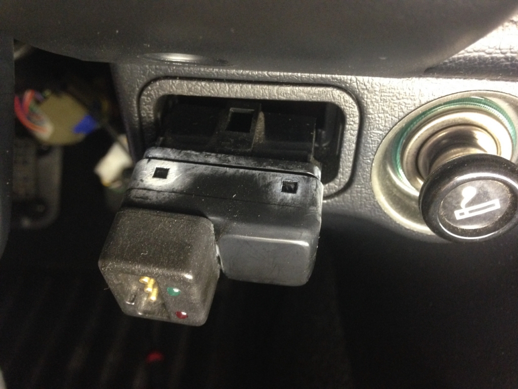

Sur la NA 90 du fiston, c’est un boîtier Spyball homologué SRA, vraisemblablement monté chez l’importateur ou le concessionnaire, attaché à une petite patte au-dessus de la pédale d’embrayage. Il est relié à un boîtier transpondeur installé près de la prise allume-cigare. Du boîtier Spyball partent 8 ou 10 fils vers la boîte à fusibles et divers points du faisceau électrique. Un vrai bordel ! :roll:

Si il a le voyant "Key" qui s'allume au tableau de bord, il a forcément une clef avec transpondeur + le module noir de la photo ci-dessus de câbler sur la voiture.
De plus les symptones: démarrage puis voyant puis arrêt c'et bien l'antidémarrage mazda qui agit.

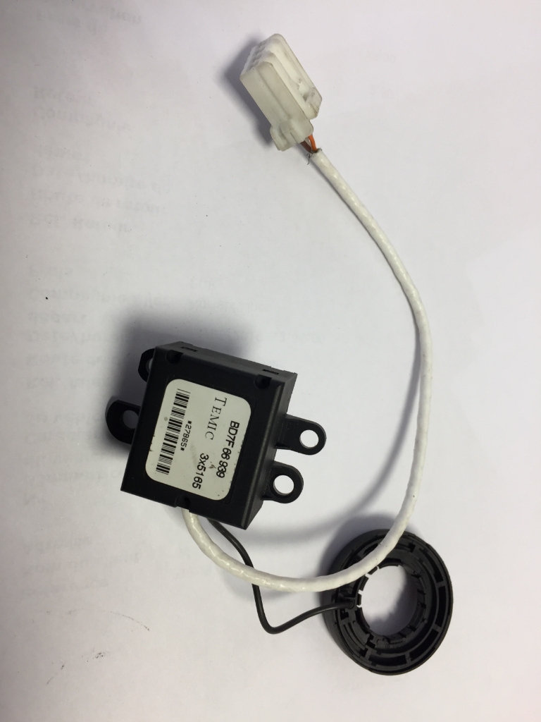

Du coup j'ai essayé pour voir d'acheter juste un transpondeur avec son anneau mais rien y a fait...
Du coup je me suis dit c'est sur c'est le boîtier d'après et toujours rien...

Pas étonnant que le simple remplacement du boîtier ne fonctionne pas, tout est appairés, il faut la total l'écu, le transpondeur et la clef ...
Enfin c'est ce que j'avais lu, et ce que tu écris semble le confirmer :tantpis:

Je confirme, faut bien que tout soit appairé, sinon ça ne marche pas.
Me suis déjà amusé à enlever l'anneau sur le neman, ça démarre et ça coupe direct avec le voyant clé.
