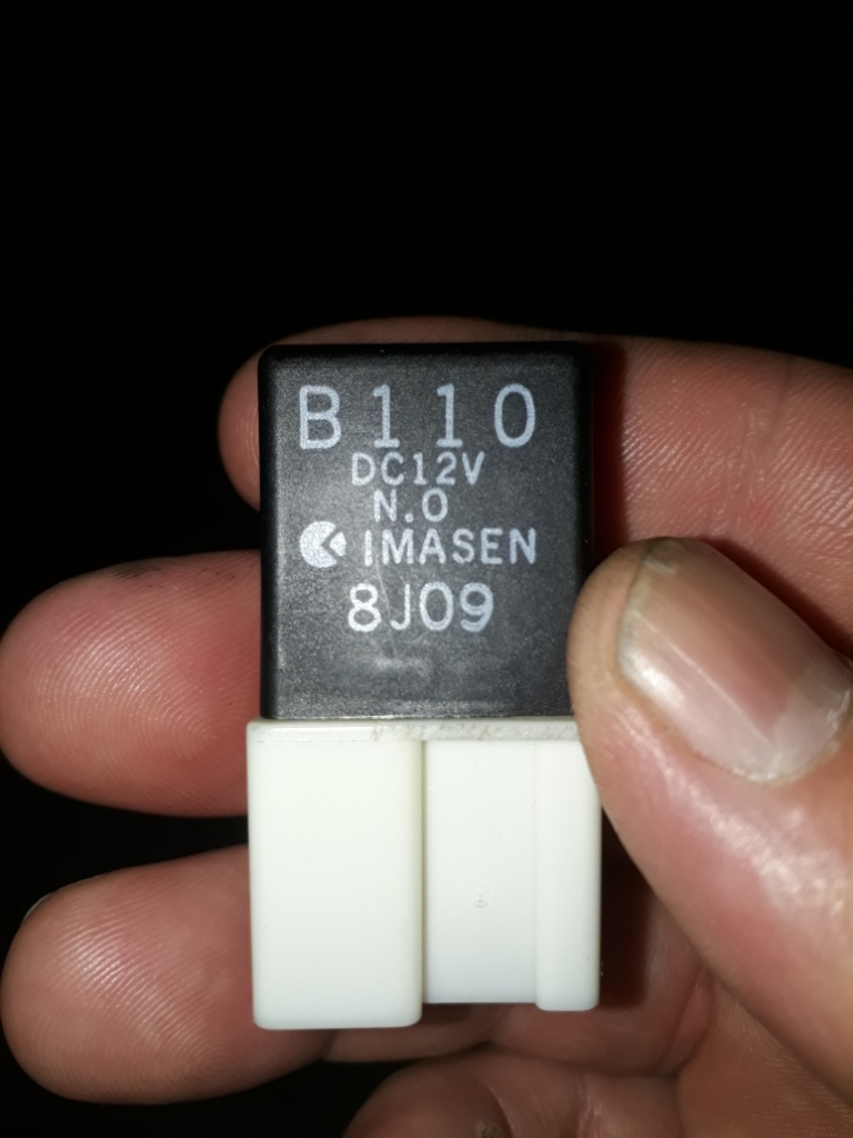

Nouvelle batterie verta b32 hs en 3 jours.
J ai achete un multi metre, recharge ma batterie et pris des mesures
Mon coffre sur ma ncfl nd s ouvre qu a la cle. Le bouton de la telecommande et celui de l habitacle ne fonctionne pas
J ai jete un coup d oeil dans le coffee car quand je branche la batterie, le coffre se deverouille. Bizarre.
J ai controle la fiche du relais dans le coffre et j ai du courant en continu. Comme ma batterie se decharge peut etre que les 2 ptoblemes sont lies.
J ai branche mon voltmetre sur le moins de la batterie valeur o,34a. Super eleve. Je debranche le relzi dans le coffre valeur 0,01a
Je pense que j ai trouve ma fuite de courant. Le relais (B110 8J09) ne commande t il que l ouveture du coffre ?
Serait il possible que les fil de la fiche ai ete connecte a l envers aurait ce une incidence ?

Je cherche ceci.....si quelqu un peut m aider

Salut,
Quelque chose comme ça : https://www.ebay.fr/itm/Genuine-Mazda-4 ... SwjXxcpUNJ ?
Je ne sais pas si les chiffres en dessous ont une importance où s'il s'agit juste d'un numéro de lot ?
