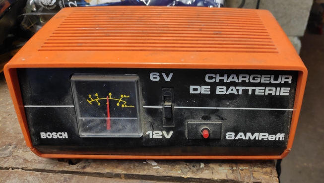

voilà ce que cela donne en charge avec mon vieux truc de récup. Est-ce que cela dit quelque chose de concret sur l'état de charge de la batterie ?

Par expérience je sais que si la batterie est à plat il faut une bonne nuit pour charger. Si t'as besoin d'un multimètre je peux te dépanner mais il faut venir chez moi.
Quand tu auras recharger et remonté le batterie verifie la moteur en charge pour vérifier l'alternateur .

Quand la batterie de la Mazda 3 de mon frangin est tombé en rade (descendue à 3v), il a fallu 72h de charge pour lui donner suffisamment de puissance pour qu'il démarre.
J'avais posé la question à un pro, il m'a confirmé qu'il fallait laisser bosser le chargeur assez longtemps surtout si c'est un vieux machin et que l'on ne connait pas sa puissance de charge :D
Un chargeur plus récent genre Ctek ne ferait pas de mal ;)

NB-Miracle-80 a écrit :
oui, j'ai l'impression (trop tard pour aller vérifier)
Salut, c'est moi ou tu charges en 6V une batterie 12V ?

Pour moi l'interrupteur est sur 12v
Charge à 6Amperes

Vérifie,s'il y a des bouchons sur les éléments,que le niveau d'électrolyte est OK;au besoin,complète avec de l'eau distillé à 1 cm au dessus des plaques.
Normalement,le courant de charge se stabilise vers 2A une fois la batterie chargée;si le courant de charge reste sur 6A après une nuit,la batterie est probablement HS.
S'il n'y a pas de bouchons , que le niveau d'électrolyte est trop bas et que la batterie ne charge pas,poubelle.
