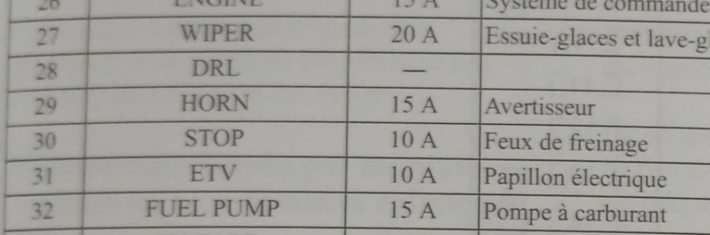

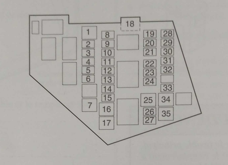

Petite question concernant l'emplacement 28, il est indiqué DRL.
DRL pour les feux de jour ? ou c'est autre chose ?
Est ce qu'on peut utiliser l'emplacement pour alimenter des feux de jours ? du coup est ce cet emplacement est un + après contact ?
je vais monter mes DRL+AB ce week-end sur ma NC de 2008 et comme j'aime pas trop le piquage sur un fil avec un connecteur, j'aimerais trouver une autre solution et en regardant le détail de la boîte j'ai vu DRL en 28 donc ??? sinon je ferais bien un piquage sur le 27 essuie glace avec les doubleurs porte fusible (je sais pas comment on appelle cette pièce)
les fusibles sont standards ? ou ce sont des versions minis ou basses ?

Normalement il n'y a rien de câblé derrière, c'est juste une arrivée 12v.
(Voir ce post où j'ai parlé vite fais du sujet : viewtopic.php?p=16306914#p16306914)
Donc tu peux très bien installer la bonne cosse dedans et câbler tout ça proprement :bien:

En complément, de mémoire c'est un + permanent, je te confirme ça demain avec mon multimètre.

Je confirme, la borne DRL est un + permanent.
J'ai testé les bornes Wiper, évidemment c'est bien de l'après contact (par contre je n'avais qu'1.6V qui sortait)

j'ai pas le porte fusible derivateur pour le moment alors j'ai bidouillé un truc temporaire et les drl s'allument sans problème en utilisant l'emplacement 27 des essuis glaces.
j'ai glissé le fil le long du fusible et j'ai un fusible complémentaire sur ce fil qui va alimenter le boîtier drl..
