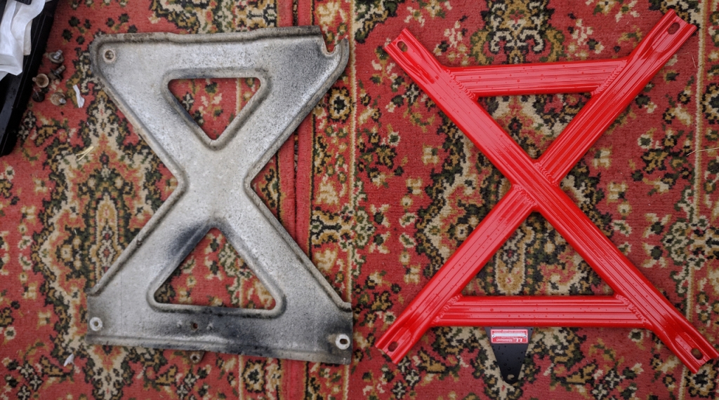

https://www.mecatechnic.com/fr-FR/cadre ... X16402.htm
En fait, avec l'intermédiaire RacingBeat, la jointure tapait sur la "crossbar" avec les vibrations de l'échappement. Du coup au début, ça me faisait plein de claquement (j'en parle ici)
De plus le silentbloc dépassait un peu sur une des tétines, enfin bref c'était pas optimal :
Photos pour les différences :
Et une fois installé, ça donne ça (j'ai également changé le silentbloc a un plus conventionnel)

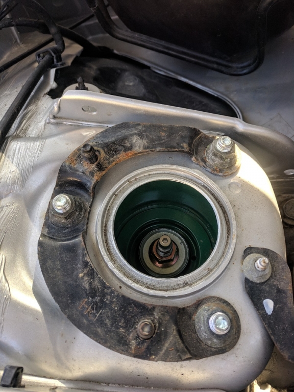

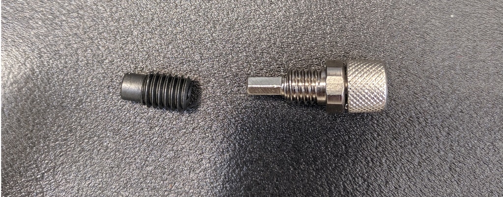

Grossièrement, il faut démonter la vis sur la tête de chaque amortisseur, pour en mettre une différente, la graisser, la rentrer pas totalement, puis positionner le moteur, effectuer un certain nombre de tour au moteur, puis à la vis sur le moteur (pour faire tourner celle dans la tête de l'amortisseur)...
Pour l'arrière c'était plus "facile" car plus d'espace une fois toute la garniture enlevée :

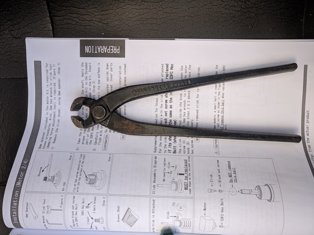

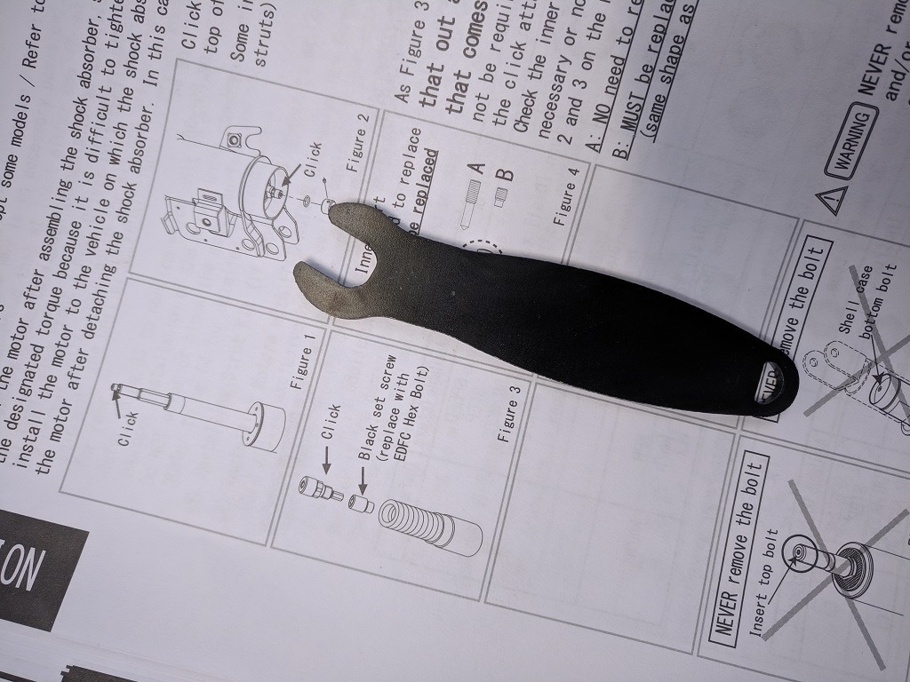

Pour démonter la vis de réglage déjà montée, il y a un outil de fourni :
Alors autant à l'arrière ça passe, mais sur les amortisseurs avant c'était mission impossible :
Résultat, j'ai utilisé un outil pas du tout fait pour à la base, mais qui a eu le mérite de me sortir de cette galère :
Voici les deux éléments une fois démonté :

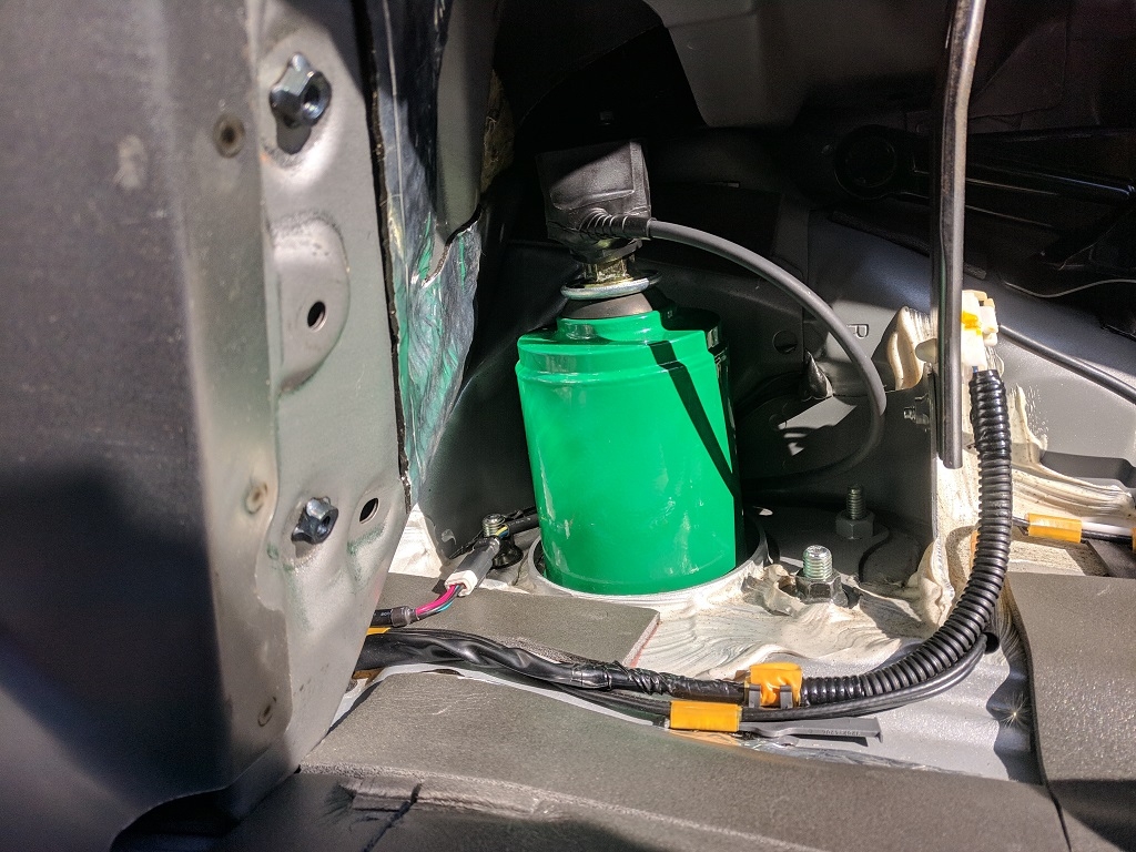

La petite vis noir, il faut la remplacer par celle fourni avec les moteurs :
Une fois le moteur installé sur la tête d'amortisseur, ça donne ça :

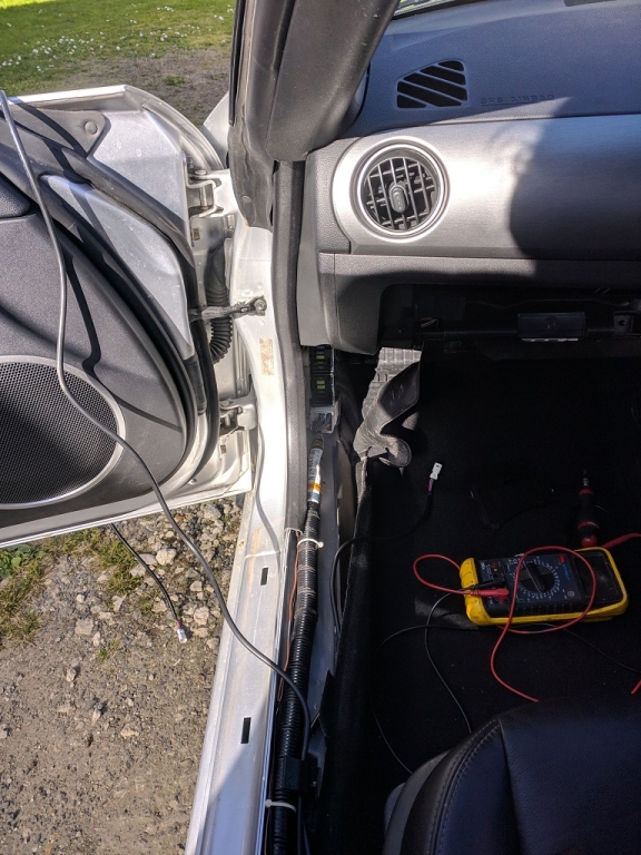

Du côté droit, j'ai passé le câble derrière la moquette du puit de capote :
Le côté gauche lui, fait un tout droit. Avec les rallonges qui sont dans le carton, j'ai fait courir les câbles par le côté gauche, sous la garniture.

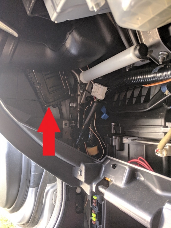

Le tout pour arriver au dessus du porte fusible, à côté de la boite à gant :
D'après la documentation, le boitier de commande des moteurs ne doit pas être collé côté où il y a la plus grande surface, car elle sert au refroidissement (le bidule ordonne aux moteurs de tourner + communique en sans-fil avec le module de commande). De plus, il y a un trou de l'autre côté à ne pas obstruer. Pas simple :sic:
J'ai donc décidé de le fixer au double face bien épais, afin de le surélever légèrement pour ne pas obstruer le trou, et comme ça la face avant n'est en contact avec rien :
L'étape suivante, c'est le raccordement électrique de ce boitier, ainsi que de la petite alimentation du module de commande. Pour ce faire, je me suis piqué sur l'alimentation de l'allume-cigare, vu que c'est alimenté après-contact.
À noter que les boitiers de commande se mettent en veille après un certain temps d'inutilisation. Donc moins grave de le laisser sur un + permanent.
Une fois tout refermé, les câbles passent derrière la boite à gant, pour arriver derrière l'autoradio.

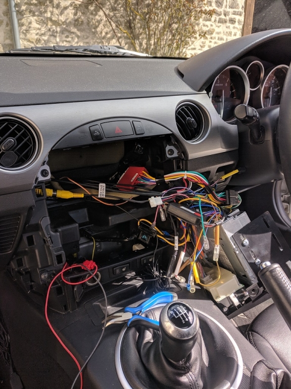

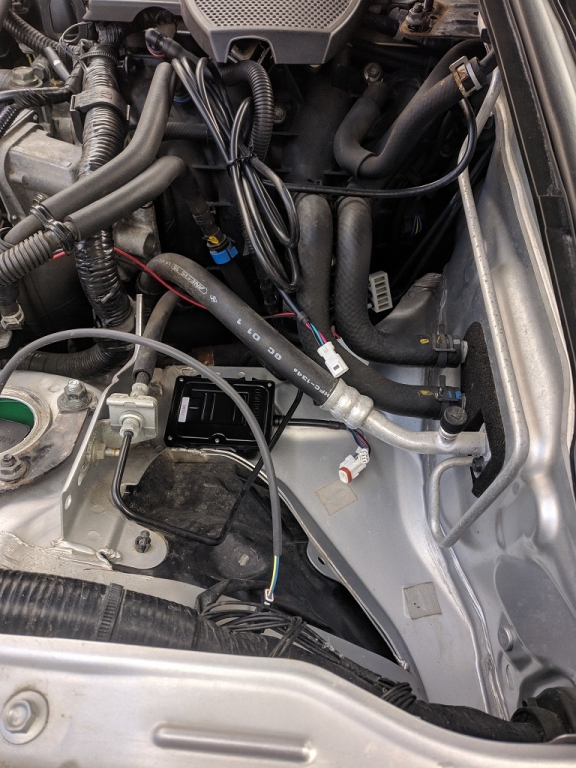

Maintenant pour ce qui est des amortisseurs avant, j'ai choisis de placer le boitier ici, avec le même double face :

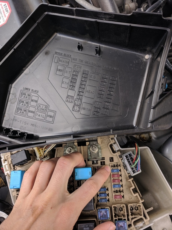

Pour le raccordement électrique, j'ai été chercher dans la boite à fusible. J'ai vu qu'un emplacement n'était pas utilisé, celui pour le DRL :
Me voilà donc à commander des cosses pour porte fusible. Mais celles que j'ai commandé étaient un peu trop large, j'ai du enlever de la matière (noté en rouge) :
Et pour la masse, il y en a une sur le châssis juste à côté.

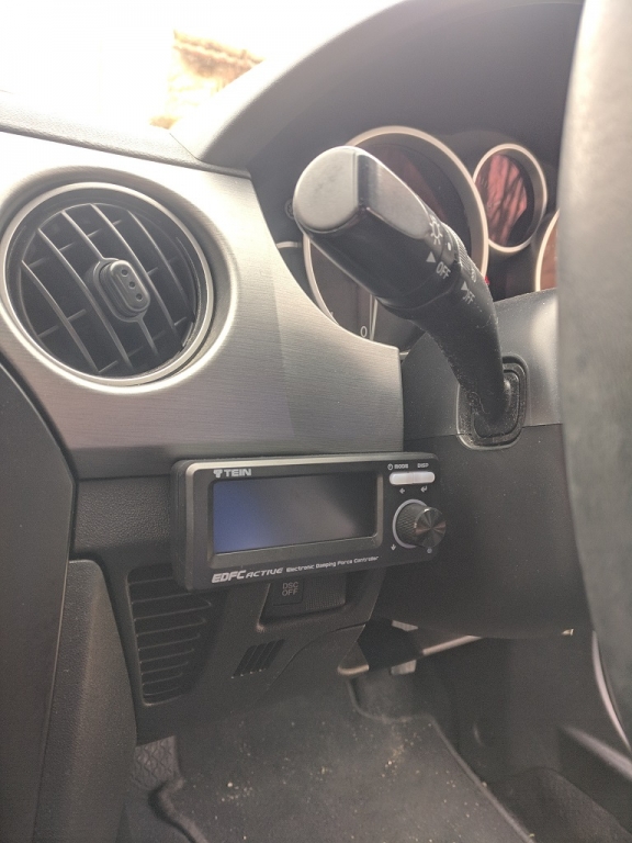

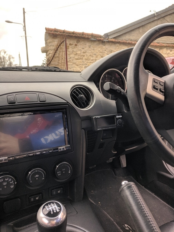

Pour terminer, j'ai placé le module de pilotage juste au dessus du bouton ESP, toujours au double face :
C'est volontaire que ce soit pas bien lisible pour le conducteur : sinon je serais tenté de jouer avec en roulant :aie:
(non pas que ça ne fonctionne pas, mais pendant que mes yeux sont sur le petit écran, ils ne sont pas sur la route...)
Résultat : ça fonctionne :beer:
J'ai pas encore appréhendé tous les réglages, pour mes routes caca je me suis mis en position soft (à 16), mais je pourrais faire d'autres photos du fonctionnement si ça intéresse.

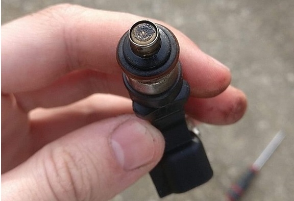

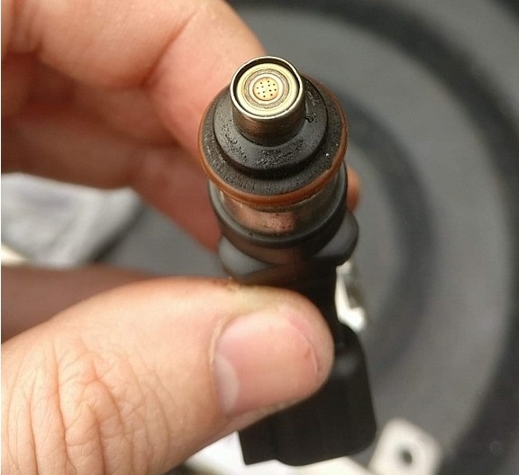

J'avais eu aussi un voyant moteur avec le code P2096 (indiquant que je roule trop pauvre), qui avait été masqué à ma demande. Ce voyant apparaissait surtout à régime stabilisé, en dessous de 4000tr (dans la fameuse crevasse).
Autre constat avec cette reprog : suivant comment j'écrase la pédale d'accélérateur, en partant du bas régime, j'vais des à-coups/hoquètement/tressaut lors de la montée en régime.
(oui, même après le changement de la pompe à essence et des bobines).
La voiture marchait bien à haut régime (semble-t-il), mais plus timidement à bas régime. Bref, c'était pas optimal. (et je ne pouvais rouler qu'à l'E85)
Donc, après réception de l'interface, j'ai demandé au préparateur ma cartographie d'origine, afin d'avoir ma base propre pour travailler dessus. J'ai ensuite dumpé la carto actuellement en place (la stage 2 du préparateur). J'ai commencé la comparaison, avec la grande aide d'un autre membre de miata.net (et d'ici d'ailleurs) :
  • Si vous êtes un lecteur assidu de ce topic, vous avez lu que normalement la réponse à la pédale d'accélération était meilleur. Et bien c'était du placebo : aucune modif n'a été faite sur cet aspect, j'ai les valeurs d'origine.
  • Grossièrement, la carto fait que l'injection devrait débiter 50% en plus de ce qu'il faut en temps normal.
  • Concernant l'allumage, ça a été modifié pour que le moteur tire partie de l'E85, ce qui me condamne à l'utilisation unique de celui-ci.
Après cela, j'ai commencé à monitorer la voiture via le logiciel ForScan, ce qui a montré la chose suivante :
  • À 5318tr/min, mon duty-cycle est de 74,27 %
  • À 5614tr/min, il est à 80 %
  • À 6024tr/min, il est à 90,06 %

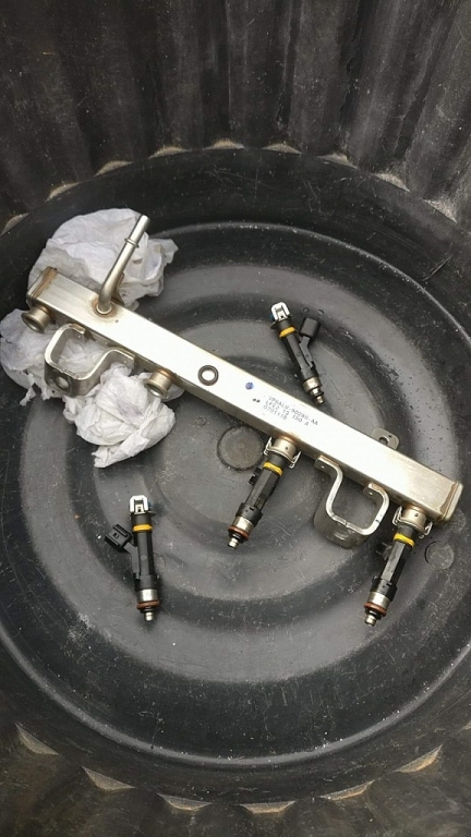

Bon maintenant, les injecteurs. J'ai d'abord galéré à démonter les anciens, les anciens joints était quasiment collé à la culasse. Je me suis aidé de tutos sur Youtube et miata.net
En gros, on désamorce la pompe en retirant le fusible correspondant ("Fuel Pump" de mémoire) et en tournant la clé quelques secondes.
Ensuite, déconnexion de la durite qui arrive sur la rampe d'injections, dévissage des deux vis qui maintiennent celle-ci, et en théorie c'est censé venir tout seul... Sauf que pas chez moi :aie:
Après m'être un peu abimé les mains dessus, j'ai décidé de faire levier avec une barre.
La rampe est venue, ainsi que 2 injecteurs... les 2 autres sont restés coincés :tantpis:
Après avoir bataillé pour les tirer de là :
Et voici la tronche des joints, qui m'ont donné tant de mal :

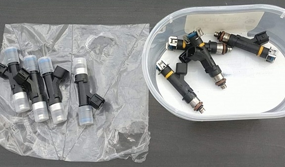

Petit comparatif des vieux/nouveaux :
Alors, à noter que sur les 4 anciens injecteurs, 3 étaient propre :
Par contre, v'là la gueule de l'un d'eux :aie:
