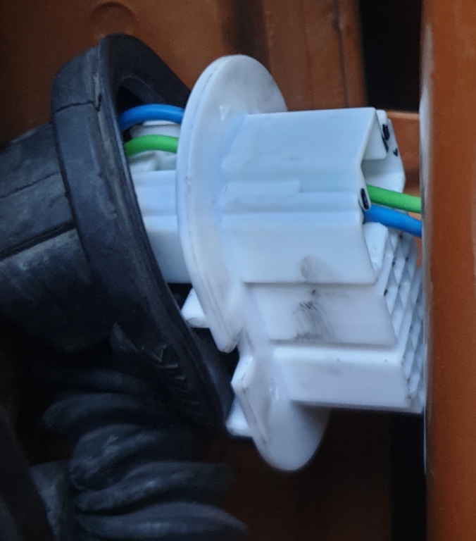

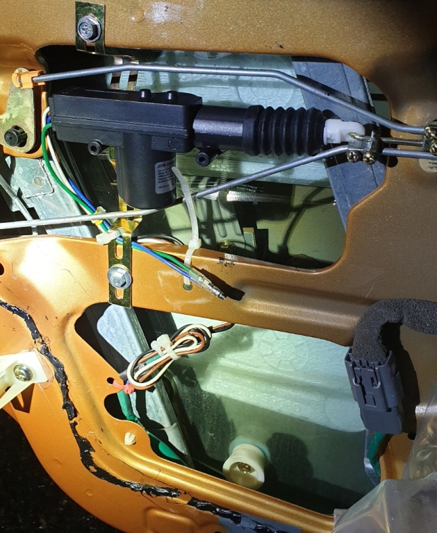

Pour le moment, j'ai installé le moteur dans la porte conducteur.
Comme le microswitch de détection de verrouillage était HS sur mon véhicule depuis quelques semaines, j'ai utilisé le switch intégré au moteur et l'ai recâblé sur le câble du microswitch d'origine. Du coup, ma porte passager suit de nouveau le verrouillage/déverrouillage de ma porte conducteur.
Pour ceux que ça intéresse, les correspondances couleurs sont les suivantes:
. Couleur cablâge origine microswitch / Couleur switch moteur
. Noir / Noir
. Bleu / Brun
. Rouge / Blanc

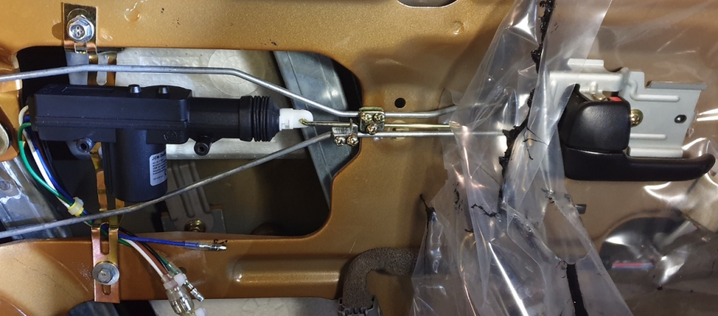

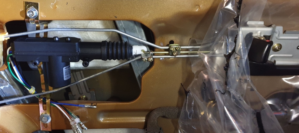

J'en ai aussi profité pour faire une petite modification.
Personnellement, cela m'énerve de me retrouver bloqué dans mon véhicule avec la poignée de porte inopérante quand le verrouillage est activé. Je trouve aussi ça dangereux.
Il m'a suffit d'ajouter une butée solidaire de la tringle de poignée de porte (celle du bas), et glissante sur la tringle de centralisation (celle du milieu). Cette butée fait en sorte que lors de l'actionnement de la poignée de porte, la porte se déverrouille en même temps.
Il m'a fallut m'y reprendre à 2 ou 3 fois pour bien positionner les deux butées, mais maintenant ça marche nickel !
Si la porte est verrouillée
Il suffit de tirer la poignée, et la butée solidaire de la tringle de poignée de porte pousse la butée qui elle est solidaire de la tringle de verrouillage.

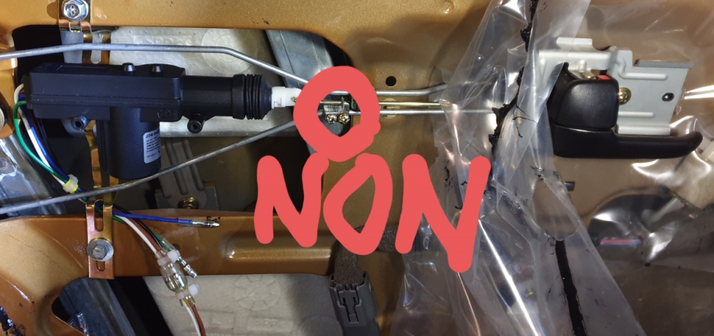

Malgré le fait que ça ait marché quelques jours, ça ne fonctionnait plus aujourd'hui. Pire, lorsque j'ai voulu ouvrir, le loquet se mettait en position déverrouillé, mais la porte ne s'ouvrait pas. Obligé de verrouiller et déverrouiller pour sortir. J'ai démonté la butée... et du coup je vous deceille cette modification, lol.
Fausse bonne idée quoi.
