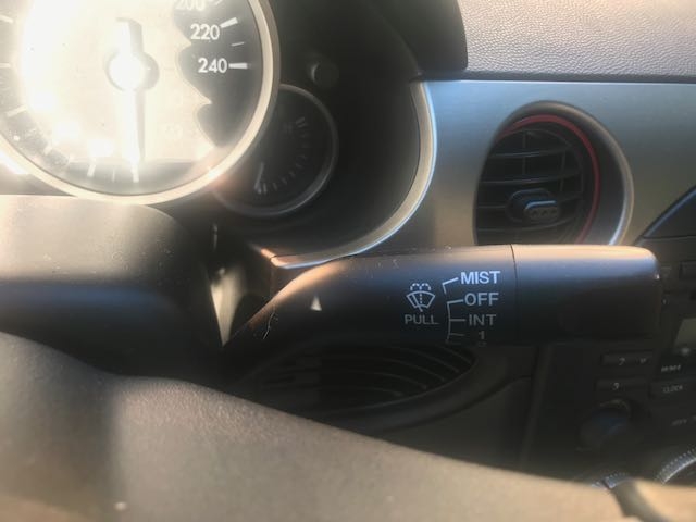

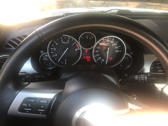

Voilà, Je vous propose un tuto, comme dit le titre, pour Installer en accessoire un nouveau commodo d'essuie-glace intermittent réglable en lieu et place de l'origine

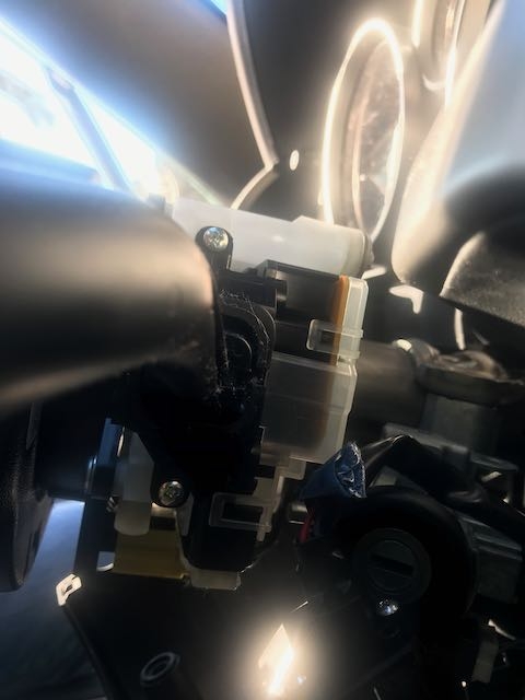

ETAPE 1 : Démontage du commodo plastique derrière le volant
:arrow: Contact coupé au préalable et clé retirée du Neimann !
Sous le commodo, dévissez les 3 vis avec le tournevis cruciforme
D'éclipser la partie haute du commodo et plus qu'a le retirer par le haut,
Desserrer sous le commodo le levier de réglage de la hauteur du volant, celui descend de lui même,
Vous pourrez décaler vers le bas le commodo inférieur mais sans l'enlever car il est connecté à la commande du Neimann par un fil. L'espace est suffisant pour le futur swap ..

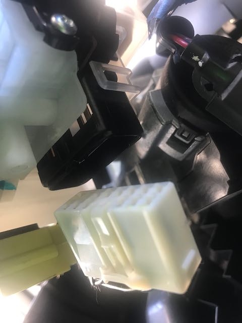

ETAPE 2 : Démontage du Commodo essuie glace d'origine
D'éclipser la nappe électrique sous le commodo. Un tournevis plat sur la partie milieu permettra de libérer celui-ci et il suffit de le tirer vers le bas
Dévisser les deux vis sur le côté du commodo,
ETAPE 3 : Retirer le commodo d'origine et le remplacer par le nouveau
Une fois le commodo d'origine libéré des deux vis ainsi que de la connectique électrique,
Il suffit de le faire coulisser vers la droite et il s'enlève de lui-même,
Il restera simplement à mettre le nouveau en le coulissant vers la gauche.

La vitesse de balayage
Tu vois aussi la barre de progression réglable. Sur la dernière photo par rapport à la première..
