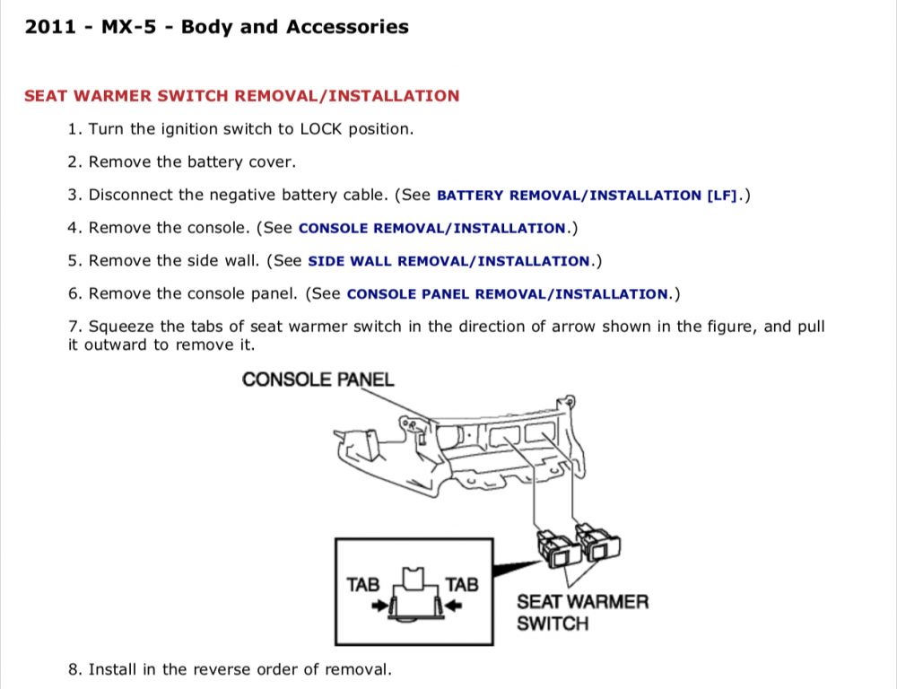

Il faut retirer plusieurs éléments pour pouvoir y accéder. Beaucoup de démontage pour le faire, mais rien de bien compliquer surtout si tu as des petits outils en plastiques.
Ici la marche à suivre, je peux t'envoyer le reste des consignes si besoin

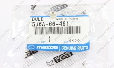

Non pas de LED derrière le bouton mais une ampoule "classique" avec sa référence GJ6A-66-461. Ça doit couter cher chez Mazda mais je pense que ça reste le meilleur moyen de sourcer la pièce. J'estimerai ça à entre 5 et 8€ l'ampoule vu les prix américains.
Vu que tu as une NC, je vais te partager la version pour NC, parce que celle pour NC-FL diffère légèrement : les consoles centrales ne sont pas exactement les mêmes.
Consignes de démontages

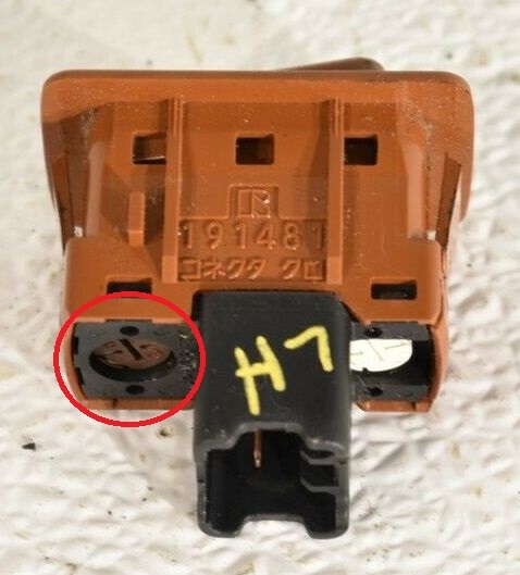

Donc, c'est très simple. Il faut suivre les explications données par "a-maxime", ou simplement en démontant le poste radio et en passant la main, on doit pouvoir presser le bloc intérrupteur et le faire sortir. A vérifier.
Ensuite en regardant sur la face arrière et avec un petit tournevis plat, on tourne de moins d'un quart de tour et c'est magique, il vient tout seul. :D
Et oui, c'est très cher ces petites ampoules. :o
Pourquoi pas ne pas tenter de la remplacer par des LED tant que l'on y est. ;)
Vu le tarif, ce ne sera pas la ruine.
CF le lien suivant => Ampoule pour lampe d'instrument 10 pièces, T3 3.36€ pour 10 unités frais de port compris. :bien:
