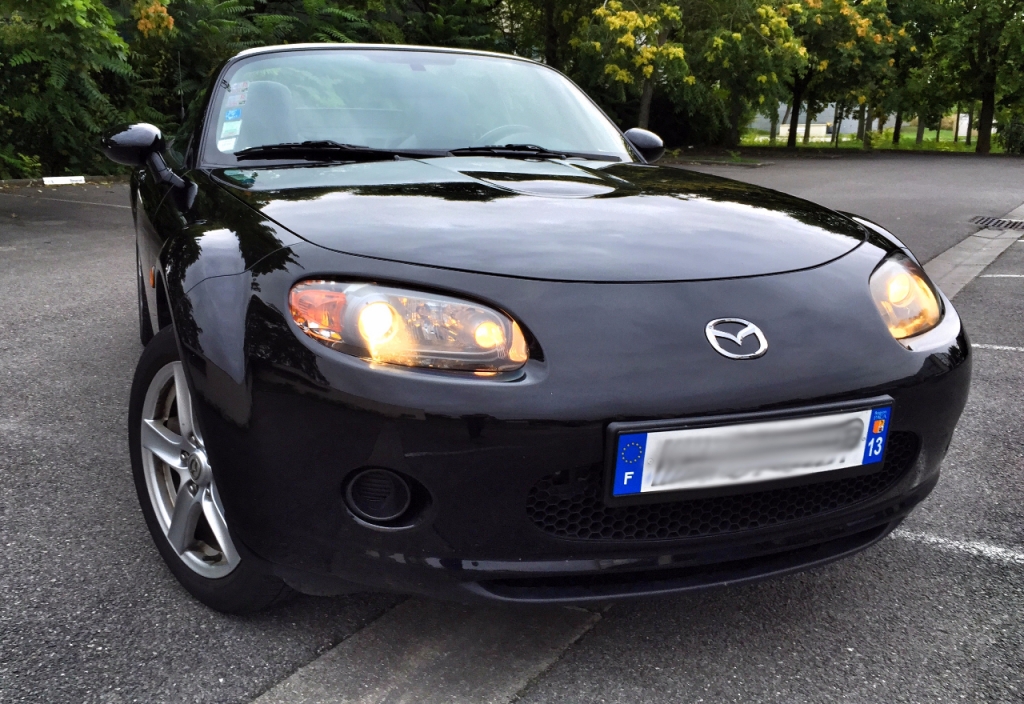

Depuis que j'ai récupéré ma 1.8 en juin, j'ai toujours été gêné par la couleur très chaude des phares (cf. photo ci-dessous), il s'agirait apparement des feux d'origine. Etant possesseurs du 1.8, pas de xénon, bien entendu, et quand je vois le prix de l'upgrade qui frole les 500€ juste pour les optiques... Ca me refroidit (moi, car pour le moment mes feux eux, sont toujours chauds :D )
On trouve par ci par là, des ampoules H7 (croisement) ou H9 (route) avec des températures et des puissances plus ou moins légales, ainsi que des kits HID qui ne sont pas eux-même illégaux, mais qui le deviennent sans bac lave-phares.
Quand je compare les images sur internet, le meilleur compromis température/efficacité serait aux alentours de 5000k mais le problème c'est que la plus blanche des halogènes se situe aux environs de 3700-3900k.
Est ce que certains auraient déjà tenté l'expérience HID ou similaire ? Est-ce safe pour les optiques ? L'installation est-elle compliquée ? Et surtout, le contrôle techniques et les FDO laissent-ils passer ce genre de modif à la limite de la légalité ?
Merci d'avance :)

L'optique est dans une bulle sur ta NC donc le montage xénon sera pas si visible, enfin je parle extérieurement ça choquera pas vu que tous les xénons d'origine sont comme ça.
En plus en 5000k c'est bien, aucun reflet bleu donc idem ça attirera pas trop l'oeil.
Les flics s'en tapent en général si la lumière n'est pas bleue/violette.
Au ct aussi en général mais ça dépend sur qui tu tombes.
Côte sécurité aucun soucis car un xénon est en 35w, contre 55w pour de l'halogene. Donc ça chauffe moins
