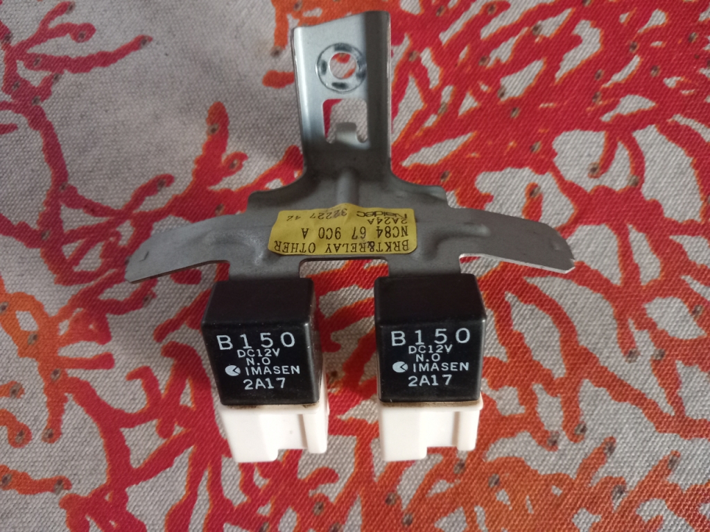

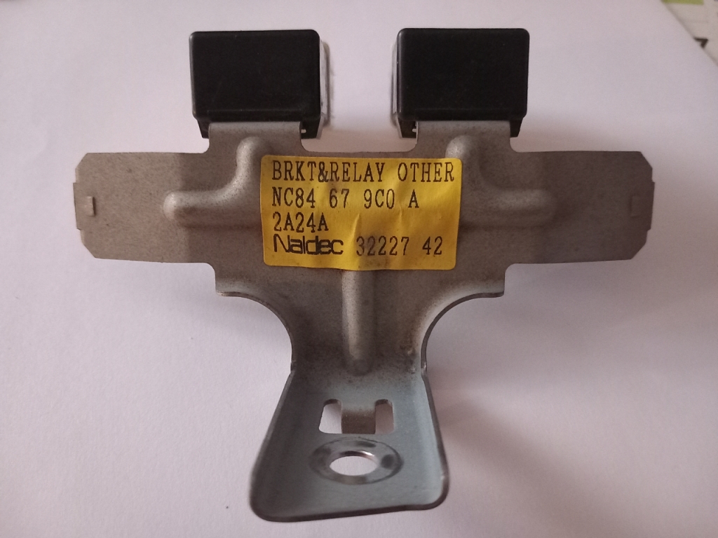

Quelque saurai me dire à quoi servent ces 2 relais?
aprés les avoir enlevé, tout fonctionne comme quand ils y sont

ils sont fixés à gauche du pédalier
a+

j'ai trouvé ça chez mxparts qui ressemble
https://www.mx5parts.co.uk/multi-application-relay-mk25?_gl=1*dwdj8o*_up*MQ..*_ga*Njk0MzQxNjc4LjE3Mjc5NzUwOTU.*_ga_9YTNRXK1MQ*MTcyNzk3NTA5NC4xLjEuMTcyNzk3NTE5OC4wLjAuMA..
mais sur les miens il y a la reference 2A17 differente de ceux de mx5parts = 7J12
a+

Les photo, ce sont les relais pour le chauffage des fauteuils. Retour à la case départ

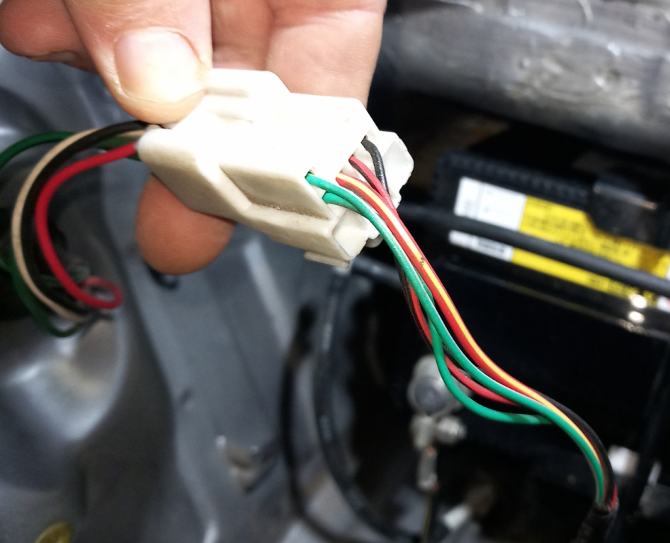

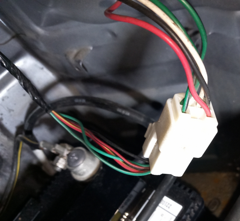

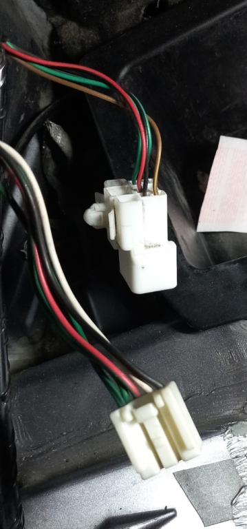

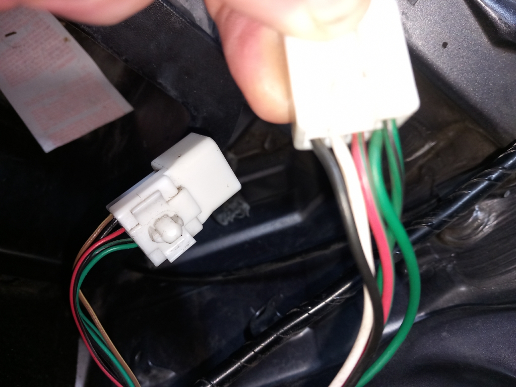

image 1:
les listes ci dessous sont dans le sens antihoraire de l'image 1
Cote gauche
connecteur vers le feu :
1-vert et noir = clignotant
2-vert = feu stop
3-rouge et vert= feu de brouillard
4-Blanc = code et veilleuse
5-Noir = masse
6-vide
Connecteur vers l'alimentation
1-vert et noir : clignotant
2-vert= feu stop
3-vide
4-rouge et noir = code et veilleuse
5-noir = masse
6-jaune et marron = feu de brouillard
problème sur position 3 et 6
Cote droit
2-vert = feu stop
3-vide
4-blanc = code et veilleuse
5-Noir = masse
6-rouge= feu de recul
2-vert= feu stop
3-rouge et jaune = feu de recul
4-rouge et noir= code et veilleuse
5-noir = masse
6-vide
Conclusion : on comprend vite pourquoi les feux ne sont pas alimentés. Les plots d'alimentation ne sont pas en face des plots d'éclairage.
