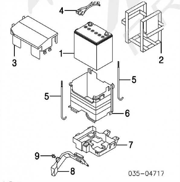

Est-ce que le schéma suivant répond à ta question ?

Sans avoir vu la voiture et sans connaitre le proprio, je pense malgré tout que c'est la pièce N° 5 qui est tombé! Je pense qu'un démontage de la plaque du dessous permettrai de récupérer cette pièce!

Si ça peut te rassurer :P, c'est un classique la chute de la tige en démontant la batterie, il y a même un topic de mise en garde : viewtopic.php?f=18&t=16687&p=386180&hilit=batterie+nc#p386180.
Pour ma part j'ai acheté ma NC avec une seule tige , batterie non fixée. Du coup j'ai racheté une tige chez Mazda, ça vaut environ 3 francs 6 sous. :)

Bon bah on va de mettre à la recherche de la tige numéro 5, celle de devant ;)
Merci Gaëtan / mike / Kara :beer:
