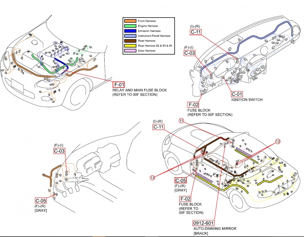

Voici ce que j'avais trouvé pour le câblage en compilant les différents sujets qui en parlaient sur le NET.
Pour ceux qui n'ont pas le connecteur qui est connecté au rétroviseur, plusieurs solutions, aller dans une casse automobile et trouver une Mazda CX5 pour récupérer le connecteur avec une grande partie du faisceau électrique, ou alors les connecteurs de type DUPONT 5 pins avec une pointe de colle silicone devrait faire l'affaire.
Par contre sur le schémas, c'est une version avec 4 fils, je pense que c'est pour le rétroviseur qui est équipé des touches link qui permettent l'ouverture d'une porte de garage ou d'un portail.
Avant de faire le câblage, faire le test à blanc pour le fonctionnement du retro.
Aldo

Donc il faut tirer un câble pour la marche arrière par exemple en se piquant sur le capteur de recul ?
Message Publié : Sam 26 Juil 2025, 23:17
Inscription : Dim 22 Déc 2024, 14:25
Message(s) : 121
Salut,
Oui c'est bien cela ou alors refaire traverser un câble depuis les feux arrière pour prendre l'info marche arrière.
Aldo
