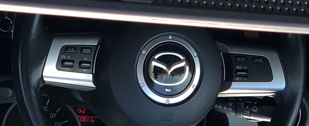

Vous m'avez mis l'eau à la bouche ... alors je me mets à faire quelques plans aussi et, j'ai eu beau chercher, je n'ai pas trouvé ma réponse.
je m'explique:
j'ai une version BOSE avec (voir photos + bas) ; pour info la voiture est un import d'Allemagne :
- commande au volant de l'autoradio
- commande au volant du téléphone (avec synthèse vocale et en mode BT V1 parce que je ne peux gérer que les appels du genre : décrocher, raccrocher, rappeler le dernier numéro ... mais en 2009 c'était déjà top !)
- téléphone mains libre
L'adaptation d'un nouveau poste 2 DIN était elle possible en conservant ces fonctionnalités ?
Quels seraient selon vous les connecteurs/adaptateurs à utiliser? Auriez-vous des refs ?
Je suis intéressé par Apple CarPlay parce que actuellement j'utilise la prise jack comme entrée audio mais c'est pas top et je voudrais conserver le micro intégré à la MX (il se trouve face conducteur entre la casquette des compteurs et la baie de parebrise)
je m'aperçois que je n'ai pas de photo de mon volant donc j'ai retourné la photo pour que vous puissiez voir les pictos des touches du volant :

:hello: Salut, étant à l'origine de ce topic et pour répondre à tes questions , je te dirais que tout est possible
Sur ma voiture c'est du Bose également
-Bose aucun problème, il faut le bon adaptateur.
-Commandes au volant de l'autoradio avec le bon cable idem .
-Apple CarPlay : il faudra choisir un auto radio 2 din qui le propose.
Ma seule interrogation , c'est la commande au volant du téléphone , pour ma part je n'avais pas cette fonction.
Et je décroche en tactile sur le 2 din avec Apple Carplay , j'ai placé le micro entre le rétro et mon pare soleil , ça marche nickel.
Pie Denis qui a une NCFL2 2012 a peut être cette fonction demande lui.

:hello: J'ai bien cette fonction et la même disposition de volant, je décroche/raccroche à l'aide du bouton pouce gauche en haut à gauche. :jap:

Merci à tous les 2 pour vos réponses.
Ca veut dire Pie-Denis qu'avec les modifications que tu as faites (et très bien décrites dans ce fil cf. historique), tu as pu conserver les commandes "téléphone" du volant ?

Pas tout à fait, j'ai acquis la voiture déjà équipée du 2 DiN sans me rendre compte que les 4 boutons de gauche étaient inopérants.
J'ai confié la voiture à 2 concessionnaires Mazda différents qui n'ont pas trouvé l'anomalie, et c'est grâce à ce post de P-Happy (encore merci ;) ) que j'ai pu corriger moi-même simplement en remplaçant un câble inapproprié :woo:

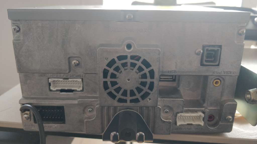

Effectivement le démontage de l'écran Alpine d'origine se fait bien. Maintenant j'ai un autre pb concernant les branchements pour monter le Pioneer... :?
Voilà l'arrière de l'autoradio Alpine EOM (C680-V6-600):
Est-ce que vous savez quels adaptateurs je dois me procurer pour les connecter à un Pioneer 260DAB?
1/ L'antenne radio (En bas à gauche se trouve le câble avec la fiche pour l'antenne, c'est bien une fiche au bout avec 2 pins plates à l'intérieur)
2/ Les autres fiches: Power, Camera/W.Remote & Aux/Pre Out
Il me semble que l'adaptateur habituel n'a pas les bonnes fiches femelles. :sic:
Merci d'avance pour votre aide!
