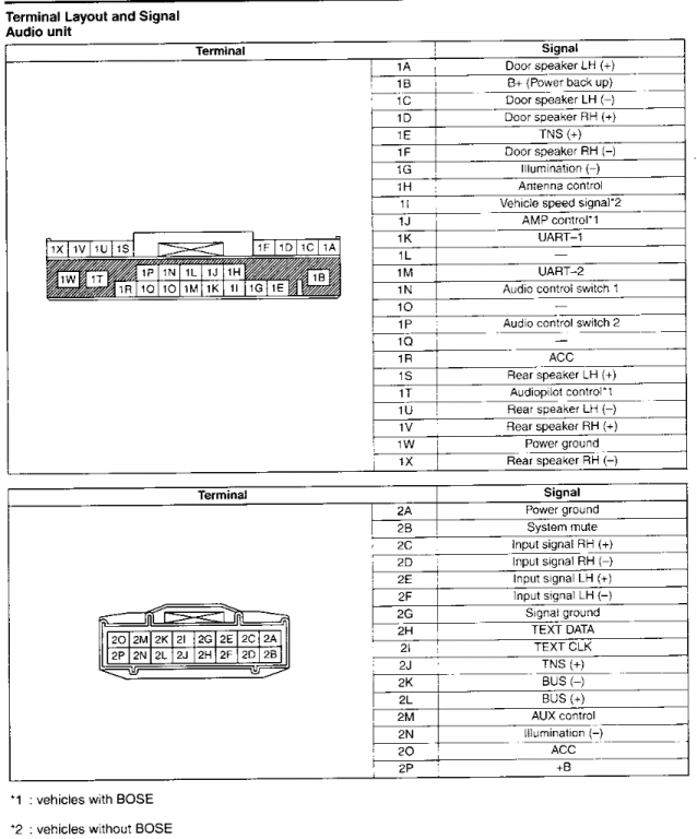

Méthode "artisanale" mais ça fonctionne. On peut utiliser cette méthode pour vérifier que nos recherches suivantes sont correctes. J'ai pas de diagramme, à part un glané sur un forum anglais : aucune certitude concernant sa véracité mais j'ai une bonne intuition qu'il soit correct.

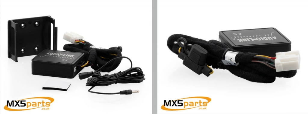

Il nous indiquerai le 2A comme masse (GND) et le 2O comme +ACC (+12-14,5V). J'ai personnellement un système Audiolink qui avait eu la bonne idée d'alimenter son module via le connecteur. Ils n'existent plus mais MX5Parts a toujours des photos du module en question
Si Audiolink a respecté les normes de couleur pour les fils alors le 2A doit être noir et le 2O rouge. On voit ici que les fils noir et rouge sont sur la ligne du haut du connecteur, et de part et d'autre de celui-ci. Le rouge est coté gauche, le noir coté droit, ce qui correspond à notre schéma du forum anglais (vu de face, certes).
Bref, il sera de bon goût de vérifier avec un multimètre mais je pense qu'on peut affirmer sans trop de risque que les positions de notre alimentation et notre masse sont bien respectivement 2O et 2A ;)

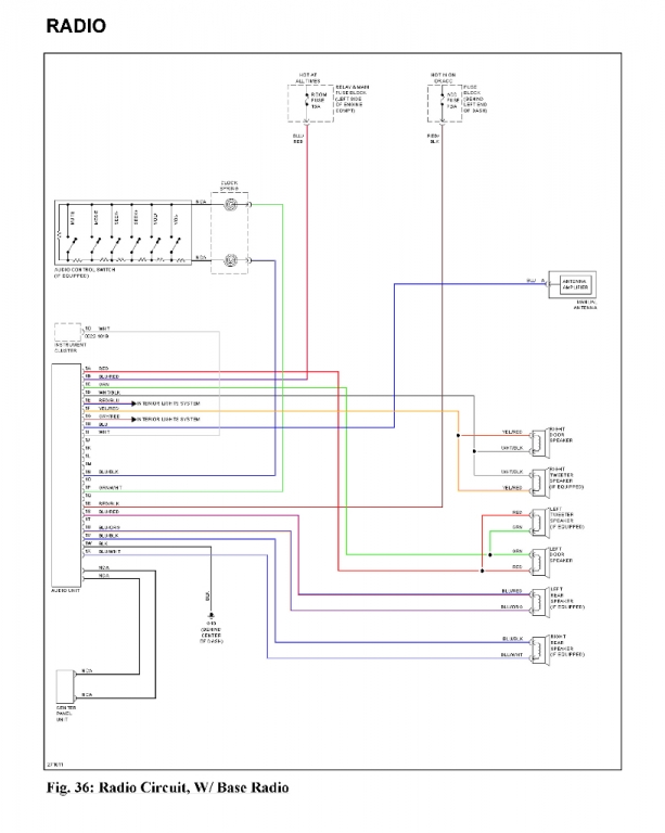

:hello: J'ai ceci , mais sans indication de l'année.
edit: avec une meilleure qualité
visiblement c'est pas mieux(c'est réechantilloné sur le serveur) , j'ai le pdf ou Jpeg propres si quelqu'un le souhaite (MP).

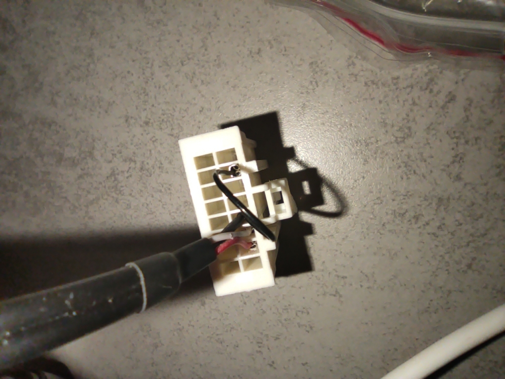

Hello, je reviens vers vous car petit soucis, je vais devoir mettre les câbles dans le connecteur mais savez-vous le type de broche pour fixer le câble et l'insérer dans le connecteur ?
merci
