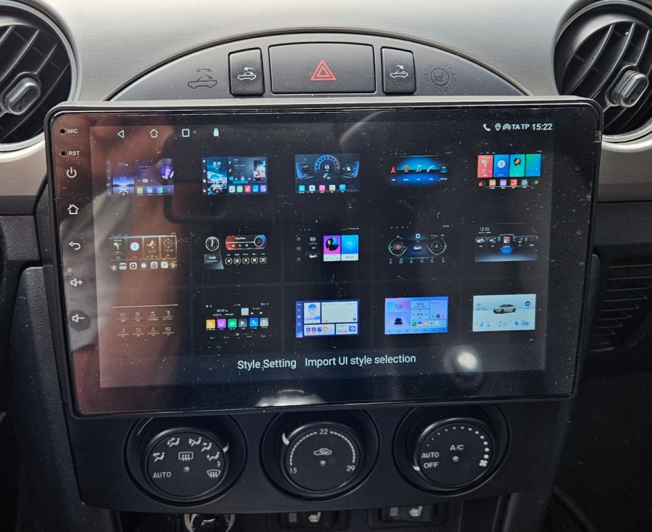

L’autoradio est bien mieux au niveau du son, avec de beaux réglages DSP, le GPS fonctionne bien, réglage volume au volant, la commutation nuit, le tél. main libre aussi et on retrouve son interface téléphone / ses appli préférées / AndroidAuto et CarPlay également…
ça donne ça à la fin (page 3 du lien ci-dessous) :

Japamobile, je trouve ton interface au top, tu as fait des réglages dans le "style setting" du mode Usine... j'ai tenté d'y rentrer pour personnaliser un peu mais faut un mot de passe ! pas toi ?
hello :hello:
oui j'ai mis la surcouche AGAMA car Launcher, c'est pas la seule mais c'est ma préférée.
Pour rentrer dans le mode usine il faut effectivement un code, pour moi je crois que c'est "8888" je l'avais obtenu en demandant au vendeur.

c'est bon j'ai demandé au vendeur et j'ai pu rentrer dans le menu usine avec le code 1617, ça s'invente pas !
Petit complément du vendeur car je n'avais pas accès à tout : le code usine doit être complété pour pouvoir rentrer dans le sous-menu : "style setting", il faut rentrer dans le menu usine avec le code 16176699 (8 chiffres au lieu de 4 !) et rentrer dans le menu "style setting" avec le code 111333 (6 chiffres)... faut être pugnace pour vouloir découvrir tous les trésors enfouis ! mais ça donne une 20éne d'interfaces pour tous les goûts...
