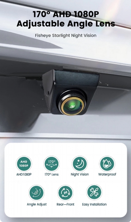

Pour la caméra de recul, j'ai étudié le sujet et en effet 2 pistes principales :
1/ A dessus de la plaque d'immatriculation
(+) : directement proche de la connexion avec le feu de recul
(-) : oblige à percer le parechoc et coffre pour passer les fils
2/ Sur le cache central du coffre (entre les éclairages de plaque)
(+) : Trou à faire uniquement dans le cache plastique
(+) : encore mieux : refaire un cache plastique en impression 3D
(-) : passage des câbles vers coffre
(-) : j'ai pas d'imprimante 3D :non:
Message Publié : Ven 6 Juin 2025, 07:50
Inscription : Sam 15 Fév 2025, 18:05
Message(s) : 42
Localisation : 91 et 88
Bon, j'ai retenu la solution 2 et commandé la caméra (comme présenté par P-Happy)

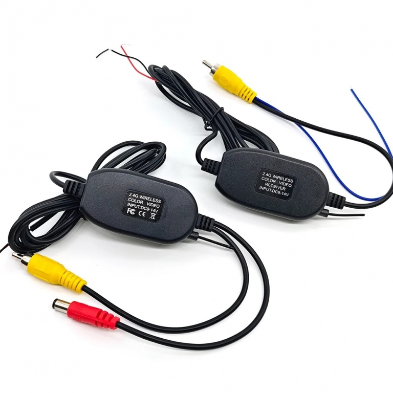

Ensuite, j'ai commandé ceci :
C'est un transmetteur-récepteur sans fils, et j'y vois 3 intérêts :
- Simplification de l'installation sans devoir ramener le signal vidéo jusqu'à l'autoradio !
- Il n'y a plus que 2 fils à récupérer pour la connexion de la caméra : le 12V feu de recul et la masse
(ce qui devrait faciliter le passage par le flexible du coffre... idéalement 1 seul fil !)
- Et surtout, il a un petit fil BLEU coté récepteur très important, il sert de trigger à l'autoradio lorsque la caméra de recul est activée : C'est en fait un "12V feu de recul" reconstitué à partir du signal vidéo.... ça doit permettre à l'autoradio d'afficher automatiquement la vidéo de la caméra lorsque la marche arrière est enclenchée
Bon ça semble bien dans la spec... faut voir la suite maintenant....
