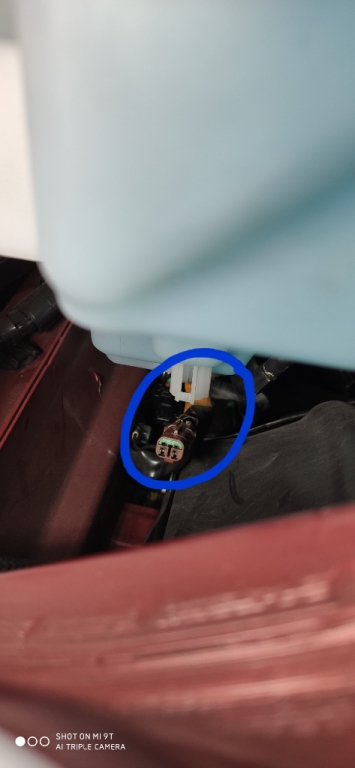

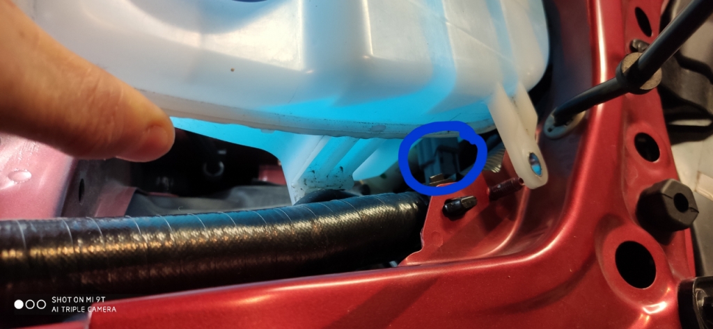

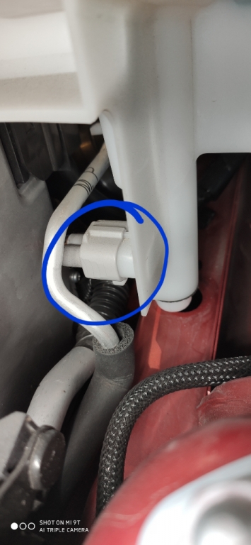

Je viens de regarder cette histoire de capteur pour le lave glace.
Donc il y a trois connecteurs,le premier sert pour alimenter le moteur de la pompe.
Il y en a un côté moteur,un gros.....je pense qu'il est pour les version US qui ont un bocal beaucoup plus gros et où il y a cette endroit la moto-pompe.
Et ensuite un petit connecteur au point le plus bas de bocal,qui est clipser à celui-ci,mais c'est tout.....pas de capteur.
Faudrait trouver une photo du bocal version US mais sous tout ces angles pour comparer.
J'ai schunter le connecteur pour voir et.........rien n'apparaît au tableau de bord.
Sinon j'ai trouver ça,c'est sur cx5 ça doit être pareille pour la mx5 >>> http://www.mcx5.org/washer_fluid_level_sensor-822.html
