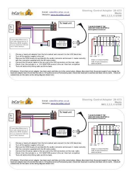

Salut
Pour être plus precis :
par exemple pour une MX5 >2009 en Pionneer chez Incartec sans commandes volant
Pour la connectique standard Mazda/ Pionneer
https://incartec.co.uk/product/Mazda-01 ... o-ISO-lead
pour une MX5 >2009 en Pionneer chez Incartec avec commandes volant
Pour les commandes au volant Mazda / Pionneer j'avais oublié un cable
Le 1er cable c'est l'interface pour piloter les commandes au volant Mazda et se brancher sur le connecteur Mazda
https://incartec.co.uk/product/Mazda-Ford-Ranger-Steering-wheel-control-interface-49-673
le 2ème cable c'est un petit cable jack spécifique au Pionner qui se branche sur le précedent pour connecter les commandes au volant sur le Pionneer , il va du pionneer au petit boitier
https://incartec.co.uk/product/Pioneer-patch-lead-for-use-with-49-series-steering-wheel-control-interfaces
Euh j'espère que je ne t'ai pas trop embrouillé :D :hello:

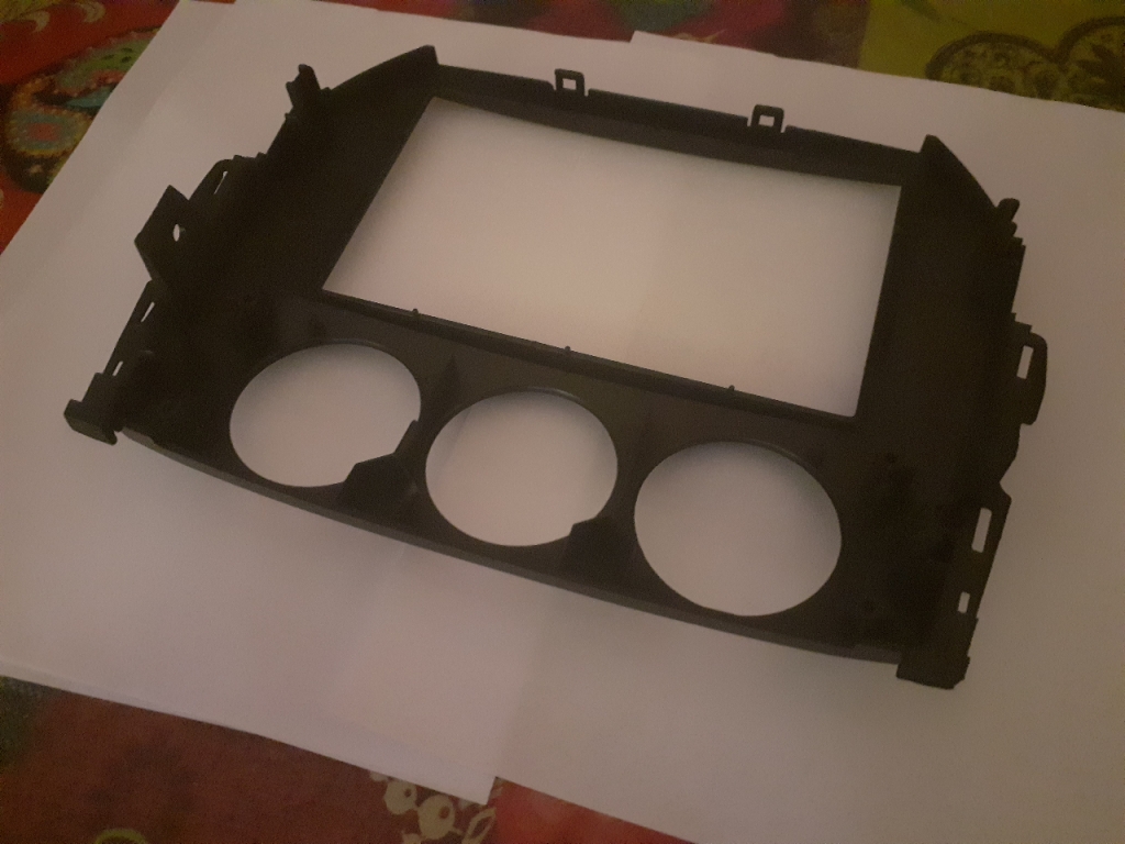

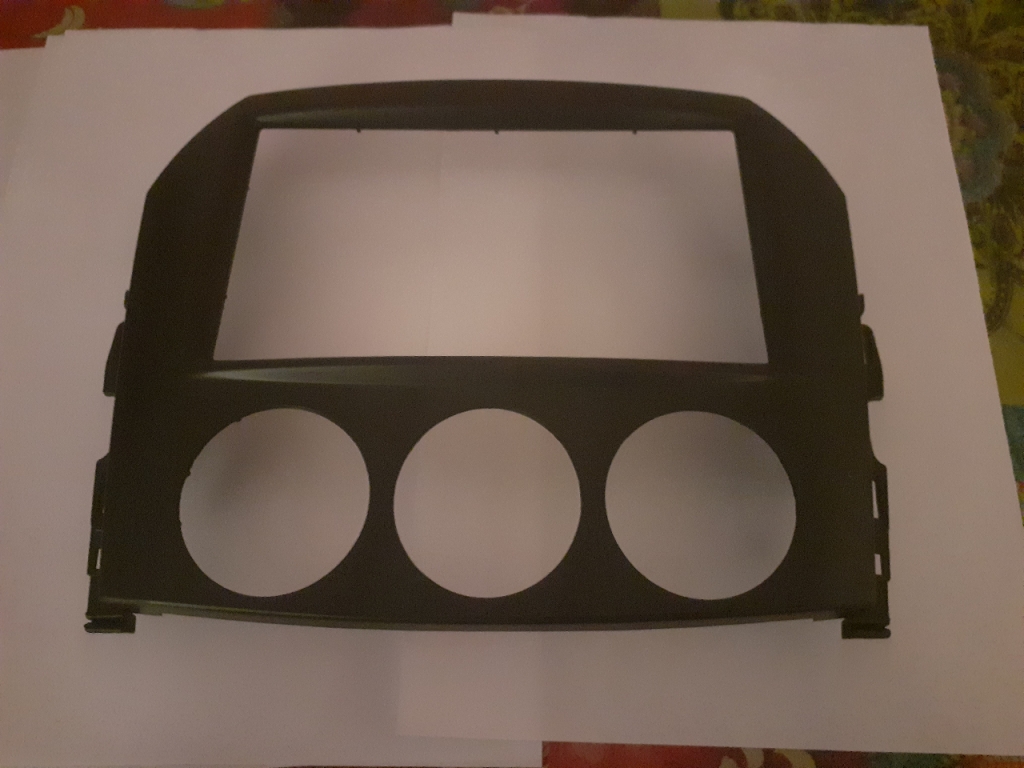

ha ben si c'est les equerres pour installer le 2 din , carrement que ça m'interesse !!!! pour le cadre je sais pas
bon j'ai fait les photos , voila ce que je possede pour l'instant ...........en + de la voiture (c'est important :ricane: )
