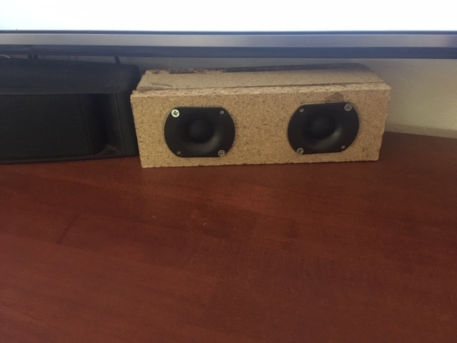

J'ai commandé les deux haut parleurs Audax avec les condos, je pensais les mettre dans ma NC FL mais n'ayant pas réussi à démonter l'habillage de porte et ne voulant pas l'abimer ( je n'ai pas réussi a accéder à la vis de poignée le cache est différent) j'en ai profité pour faire une petite enceinte que j'ai couplé avec mon enceinte centrale de mon home cinéma. J'ai travaillé longtemps dans le bruit et du coup j'ai une petite perte au niveau de l'audition et je ne veux pas d'appareil pour le moment. J'étais réduit à regarder les films avec sous titres ( le moment clé des films, les acteurs parlent tout bas et la musique est forte ) maintenant, super plus de sous titres . Le son est clair !
:love2:
Je m’excuse de cette aparté mais il fallait remercier :D
il ne me reste plus qu'a la recouvrir de tissus

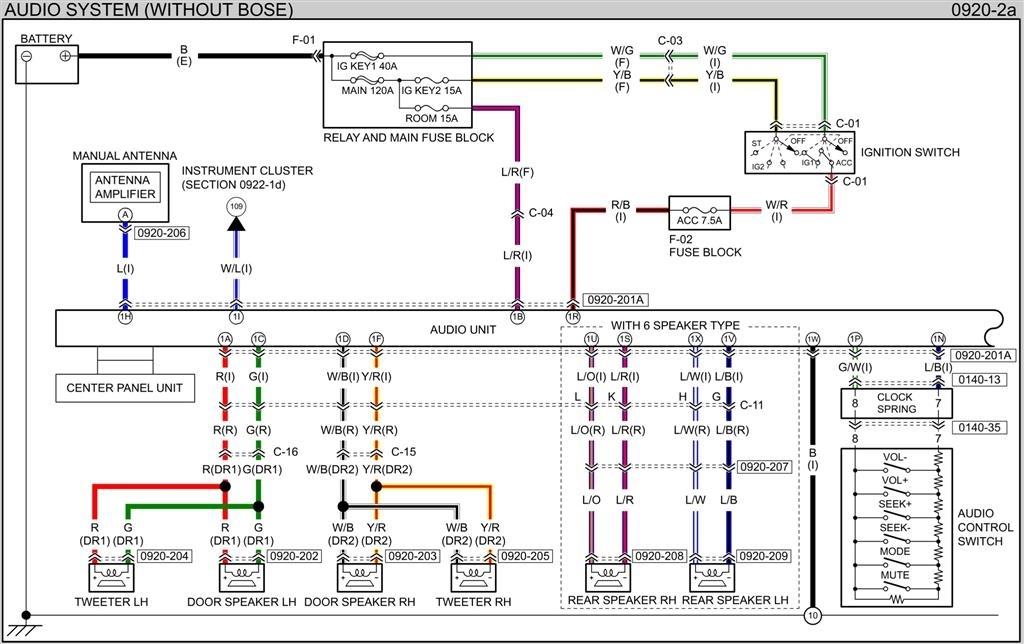

j'ai trouvé un schéma électrique sur un autre topic.
