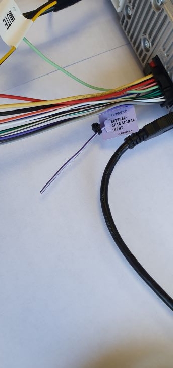

J'ai oublié celui-ci également:
Je suppose que ce fil a un lien avec la caméra de recul, si je décide d'en installer une plus tard?

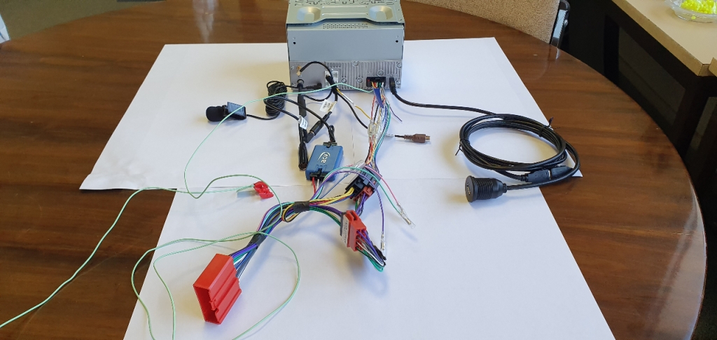

Gildo a écrit :
Hello tout le monde... :hello:
J'ai réceptionné hier les différents faisceaux.
J'ai effectué un montage "à blanc". cf ci-dessous:
J'ai quelques questions notamment concernant les câbles non connectés. :?
1)le fils vert avec l'étiquette "brake parking": je crois qu'il faut le clipser au fil noir (masse)
2)le fil "mute"
3)du faisceau Pioneer, j'ai un court fil bleu et blanc "remote control" non connecté.
4)du faisceau I.L. relié au faisceau Pioneer, j'ai 4 fils non connectés: 1 vert, 1 rose, 1 bleu/blanc et 1 mauve foncé/clair
Pour les 2,3 et 4: à quoi dois-je connecter?
Salut, bon je suis pas chez moi, mais à l'étranger, :hello: alors de tête :
Brake -->masse , normalement c'est sur le contacteur du frein à main.(ça bloque la lecture des vidéos en roulant , pour ceux qui ont un lecteur dvd)
Mute ?? pas souvenirs mais tu as le mute avec les commandes au volant donc ->je ne branche pas
Remote = bleu/blanc-> il faut s'en servir pour alimenter l'ampli bose , on branche les deux bleu/blanc ensemble
Reverse = violet/blanc = signal de marche arrière nécessaire si tu mets une camera de recul , je l'avais branché sur le 12v du feu de recul quand j'ai mis ma camera de recul.
Je crois que j'ai tout dit, le plus important c'est le bleu/blanc pour alimenter l'ampli
