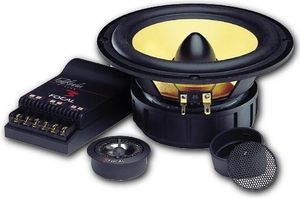

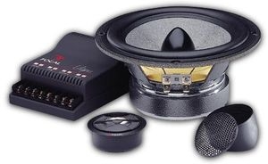

En remontant de 20 ans dans le passé (ça ne me rajeunit pas! :aie: ), j'avais installé dans ma prélude, un kit Focal Polykevlar 165K2 avec des "plain-chant Focal" pour l'insonorisation et l' absorption, collés sur la tôle à l'arrière de l'enceinte. Et de la ouatine collée à la néoprène en spray sur l'envers du panneau de porte pour chasser les vibrations/bruits parasites
le résultat me plaisait bcp. J'ai opté ensuite pour un kit Focal utopia 165W d'occasion (quasi neuf). le son était meilleur pour moi, mais je ne pense pas que ça valait la différence de prix à l'époque.Image
Le tout commandé par un pionner DEH P945R qui état la Rolls des réglages à l'époque :D
En mode " Pro" on ne pouvait pas mettre d'enceinte à l'arrière. La scène musicale se trouvant toujours à l'avant et la spatialisation se faisant automatiquement avec la forme de l'habitacle et le Boomer.Image
Le 38 WX pour mon cas. le tout branché sur un Audison LR4 qui gavait tout ce ptit monde sans rechigné :D
Derrière un volant , le meilleur endroit pour écouter un bon rock, blues , métal sur des millier de kmImage :) :) :)
Je ne sais pas comment a évolué la marque Focal, mais j'en ai un bon souvenir :bien:
