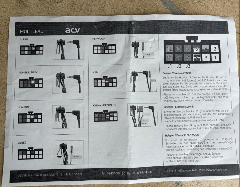

J’ai trouvé ça dans les boites de commandes au volant :
Jai bien l’impression que la connexion est faite pour une unité Chinoise et pas pour une kenwood ?

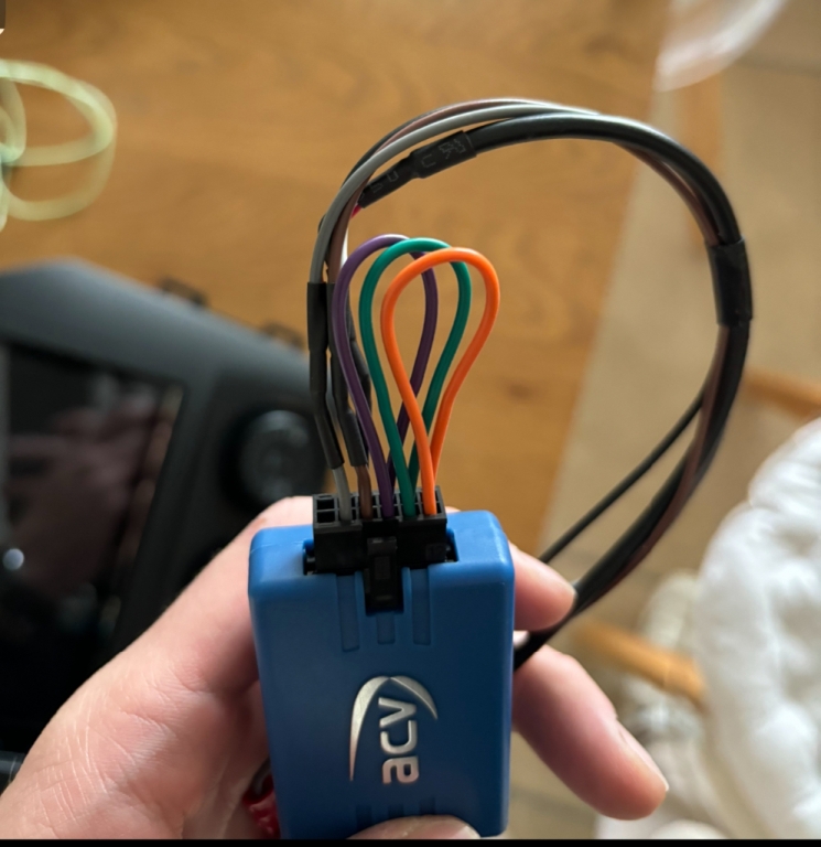

Il y avait ça aussi :
Concernant le 1p 1n j’ai regardé et il me semble ( a confirmer avec la photo) que ce ne sont pas les bons fils qui y sont connectés parce que d’après ce que je vois les fils connectés à ces fiches sont :
-un fil blanc « front positivity… »
- un fil gris «  right front … »
MX5 NC - 2008

au niveau du bloc bleu il faut virer le pontage orange et le pontage vert ,
ensuite brancher le fil Key 1 avec " ????" si tu ne trouves aucune indication sur ton mode d'emploi, essaye de raccorder le fil "steering wheel remote input" avec.
si ça ne fonctionne pas, raccorde le fil "steering wheel remote input" sur le fil vert que tu n'as pas utilisé ( regardes ce qui est inscrit dessus) , celui sur la fiche rouge ( avec le rose et le violet/blanc)
MX5 NC 1.8 ST 2006 : COLLECTEUR 4/2/1, SILENCIEUX MAILAN, KIT COMBINES FILETES ZENKY STREET, BARRE AVANT RX8 & SILENTS BLOC POWERFLEX, FILTRE K&N, EGR DEGAGEE, BARRE RENFORT MOTEUR TTCR, DECANTEUR HUILE, REPROG by KILOU 5542+ UN TAS DE MODIFICATIONS DIVERSES.....

UPDATE :
Alors j’ai coupé le fil vert et orange et connecté le key1 à mon fil steering wheel remote output et les commandes au volant ont l’air de bien fonctionner :)
UPDATE 2 :
J'ai été en magasin et apparemment ce serait un défaut avec l'autoradio et non le branchement, plus qu'à essayer de faire jouer la garantie..

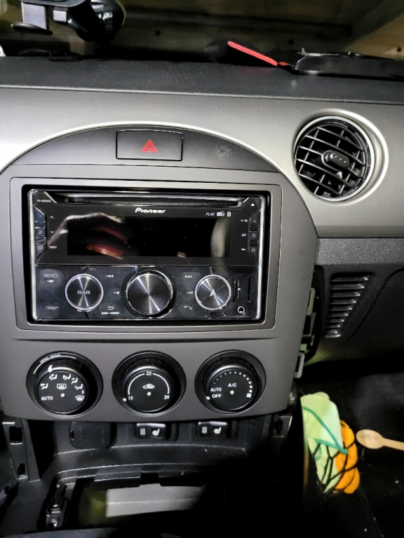

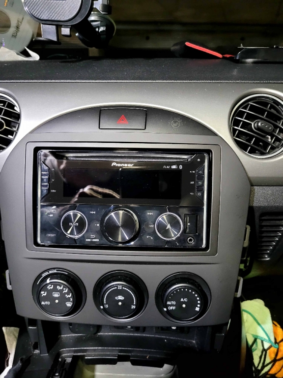

Aucun pb de démontage, montage, c’est du plug n play et le son est vraiment mieux,
c’est très net: À l'arrêt graves moins baveux, aigu un peu moins agressif, plus de medium. On dirait que la plage audio est écourtée au niveau graves, en tout cas en termes de volume.
Donc très bien.

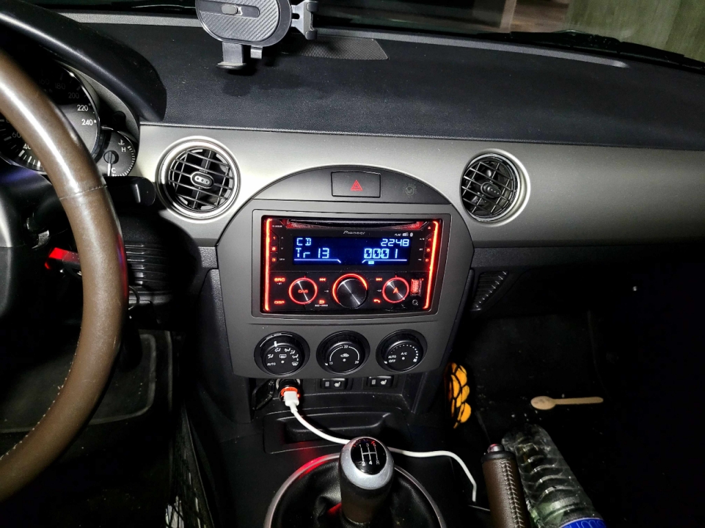

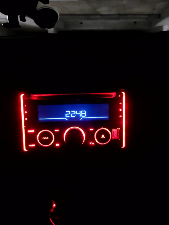

Résultats :love2:
    Jusqu'à 100 km/h c’est mieux au niveau son, vitres fermées et windstop relevé. Audela, je monte le son mais c’est fatiguant et c’est de la purée.
    En jouant sur l’equaliser je récupère des “medium” (voix, guitare, instruments de musique classique)
    La couleur orange va bien avec le reste de la signature lumineuse orange de la mx.

L'intégration
J’ai baissé la luminosité depuis, la ça pique vraiment :aie:

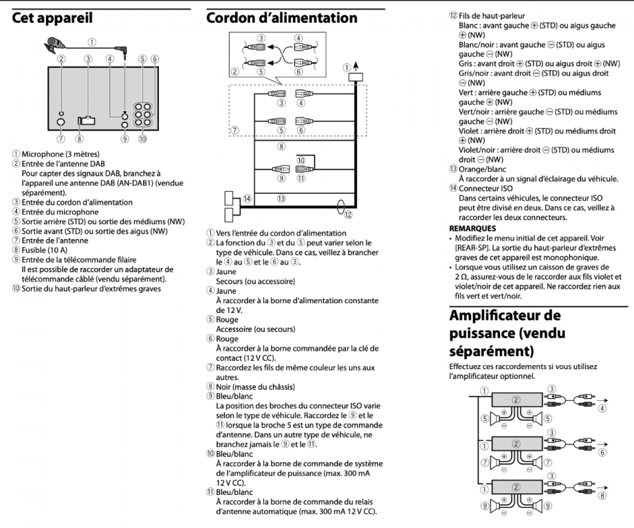

j'avais quelques questions pour optimiser les fonctions de ce Pioneer FH-S820DAB:
    Je voudrais retrouver l'asservissement du volume à la vitesse de la MX5 ?
    Et aussi, la baisse de la luminosité synchro avec l'allumage des feux ?
La capture du câblage dans la doc du poste Pioneer

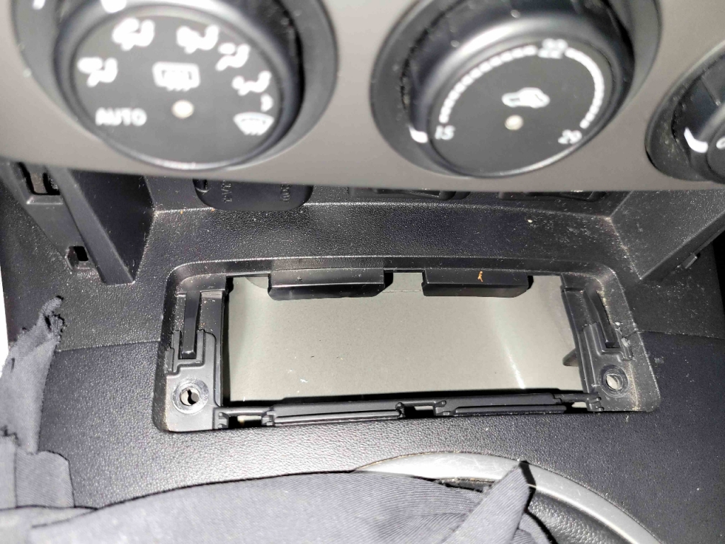

hello, c'est monté sans trop de difficultés , aprés avoir consulté les excellents tutos du forum c'est plus facile de se lancer!
- le plus long c'est le démontage, il faut bien prendre soin de tirer vers soi les caches latéraux, d'avant en arriére aprés avoir détacher la console centrale de 3-4 cm, pour ne pas casser les glissieres!
- la vis de 10 sur la gauche qui retennait l'auto radio d'origine est difficile à atteindre, rallonge obligatoire.
- le pioneer est plug & play , aprés branchement des 2 adaptateurs bien sur, il y juste le fil frein à main (raccord rapide rouge) à brancher sur la masse (GND fil noir).
- les commandes au volant fonctionnent
- l'antenne GPS du pioneer est dans la boite à gants, j'ai vu sur un autre forum qu'il déchargeait/remplacait la fonction gps du téléphone!
- le micro est dans la boite à gants , ça a l'ait suffisant.
un grand merci aux différents contributeurs pour les précieuses infos que l'on trouve sur le forum.
PS : j'ai renvoyé la caméra de recul d'aliexpress car elle n'est pas adaptée , elle filme le parechoc! je vais chercher une qui soit vraiement adaptée à la NC et sans fil cette fois.
