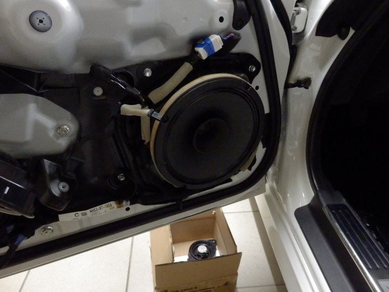

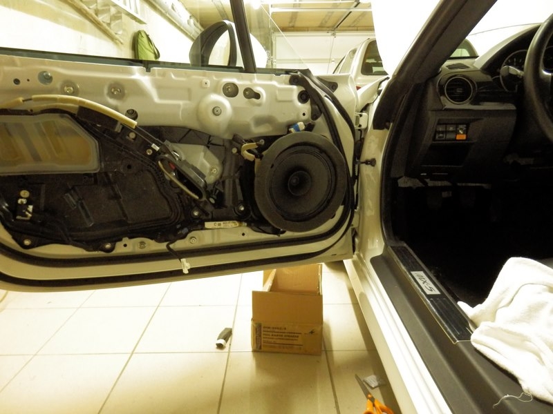

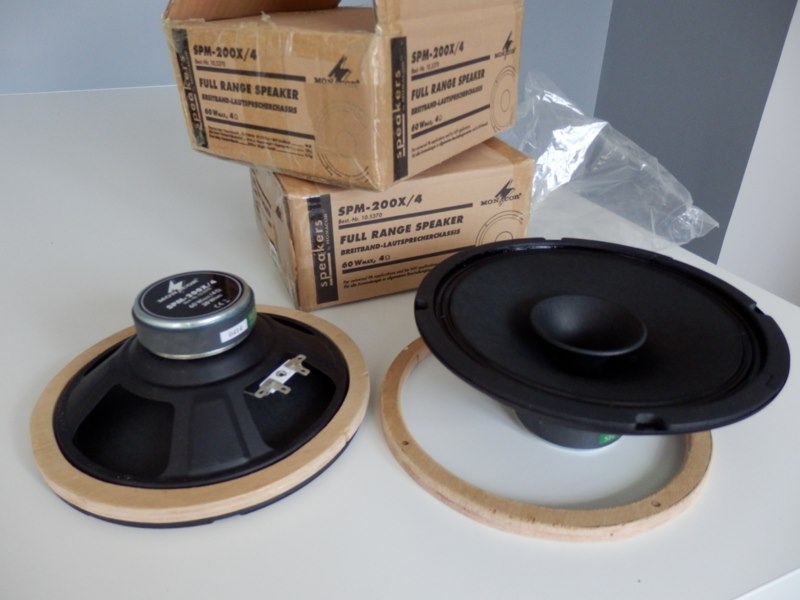

Je viens de remplacer les focal is200 que je trouve trop basseux et fatigants à l'écoute.
J'ai mis ces HP HiFi large bande, qu'on trouve pour 20-25 roros pièce :
Comme ils sont un peu trop profonds, il est nécessaire d'installer une entretoise (découpée dans du contreplaqué pour ma part).
J'ai aussi fait un parapluie en découpant un entonnoir, mais vu que la membrane n'est pas exposé, j'ai laissé tombé, ça fait une source possible de vibration en moins.
Une fois en place :
Un peu de mousse avant de remonter le panneau :
Ca semble mieux. En tout cas :
- bien moins boum boum,
- nettement plus sensible. Volume à 40, c'est vraiment très fort, j'ai le futal qui vibre alors qu'avec focal c'est juste fort.
Bien sûr, faudra que je vois ça dehors et toit ouvert... quand il fera sec.

Si si, les tweeters d'origine.
J'ai hésité à laisser les focal, j'ai remis ceux d'origine. Ça mériterait peut être d'essayer les deux config mais je n'ai pas non plus l'intention de passr ma vie dans les portières :ttt:
Pas de filtre, comme l'instal d'origine.
Ça paraît pas mal comme ça.

Mon mini-moi (celui de 17 ans) m'a dit hier "c'est largement mieux, rien à voir". C'était après hysteria et quelques autres morceaux de muse et en référence à ce que ça donnait avec le kit focal is200. Mais il ne m'a pas surpris, c'est évident que c'est bien mieux, en plus d'avoir un rendement qui n'oblige pas à pousser le poste... avec des hp à 20 bolos pièce.
Juste pour jouer, j'ai superposé les courbes données par Monacor et Focal (il manque les tweeters Mazda). J'ai glissé la courbe Monacor de 3dB vers le haut, leur mesure étant donnée pour 1W alors que Focal la donne pour 2,83 V ce qui correspond à 2 W pour 4 ohms d'impédance, donc 3 dB de plus.

C'est surement la meilleure solution pour booster l'installation, et en tous cas la moins chère ( HP teuton Monacor ou Visaton en 4 ohms)
Les tweeters d'origines ont certainement un filtre (réduit a sa plus simple expression): un condensateur soudé sur le + du HP ( si remplacement; valeur en micro Farad a choisir en fonction de la fréquence de coupure ..)
J'ai voulu dire "sans filtre ajouté", juste le tweeter avec son support, son cornet... sa capa.
Et je suis toujours très content du résultat.
