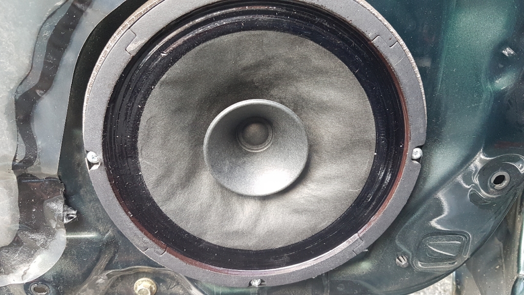

Un retour après 4 mois d'utilisation.
Les membranes n'ont pas du tout apprécié l'environnement auto et ses contraintes, notamment l'humidité.
Si le son est toujours aussi puissant, les grésillements sont de plus en plus nombreux et je vais devoir de nouveau changer les hp.
Si le son est toujours aussi puissant, les grésillements sont de plus en plus nombreux et je vais devoir de nouveau changer les HP
Wahouuu, je suis impressionné par l'état de tes hp. J'ai les mêmes qui sonnent toujours impec depuis 3 ans. je ne suis pas allé voir mais ils ne sont certainement pas dans cet état. Ok, c'est pas ma daily, je roule pas souvent sous la flotte, pour autant j'en prends quand même. Mais là les tiens ont pris cher. Tu as une idée d'où vient cette humidité pour qu'en 4 mois ils soient morts ?
Bon remplacement.
Phil

L'eau rentre par le haut de la portière quand il pleut ou quand on la lave.
Su NB les HP d'origine ont une protection contre cette projection,donc quand on vire ceux d'origine on vire la protection,puisque celle-ci fait partie intégrante du HP.
Donc lors d'un remplacement faut absolument évité les HP avec une membrane en carton,sont second choix est parfait et il auras plus ce problème.
Tu as pas ce soucis car peut être différent sur la NC.

Dans la nc les hp d'origine sont en carton, il y a un parapluie mais comme avec l'entretoise la membrane des monacor est en retrait, j'ai rien mis.
Visiblement sur la nb il faut mettre quelque chose.
Je reste surpris de l'état qui témoigne de pas mal d'humidité, ça va pas pourrir que les hp.
Phil

@blue byte et stan69, effectivement j'ai été surpris quand j'ai démonté la garniture de porte et que j'ai vu l'état de la membrane.
C'est la voiture de mon fils et il est à 800 bornes (dans les Landes) de la maison familiale donc difficile de connaitre les conditions climatiques quotidiennes.
Je pense que comme le dit stan, les projections "humides" doivent être importantes via le lèche vitre, je verrais peut être à les remplacer par des neufs. Je regarderai aussi pour "fabriquer" des protections.
