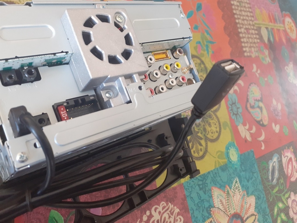

bonjour a tous , voila j'ai l'autoradio , les cables iso pioneer , me manque plus qu'a recevoir les equerres et le cadre de bender8125 , une meteo un peu plus "chaude" et on va pouvoir attaquer
ça , c'est pour raccorder le cordon USB de l'autoradio
a cette prise

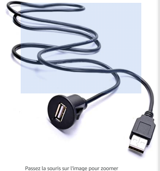

dan 999 a écrit :
Profite que tu dois démonter la console, pour placer une prise usb dans la console
c'est ça qu'il faut ?

Message(s) : 1933
Localisation : Haute Savoie
Oui directement au cul de l autoradio.
Evites les rallonges de rallonges.
oui c'est bien cela que j'ai placé, trouvé sur ebay pour 10€ transport compris.
Le câble est assez long il ne faut pas de rallonge usb, pas recommandé car perte possible :D

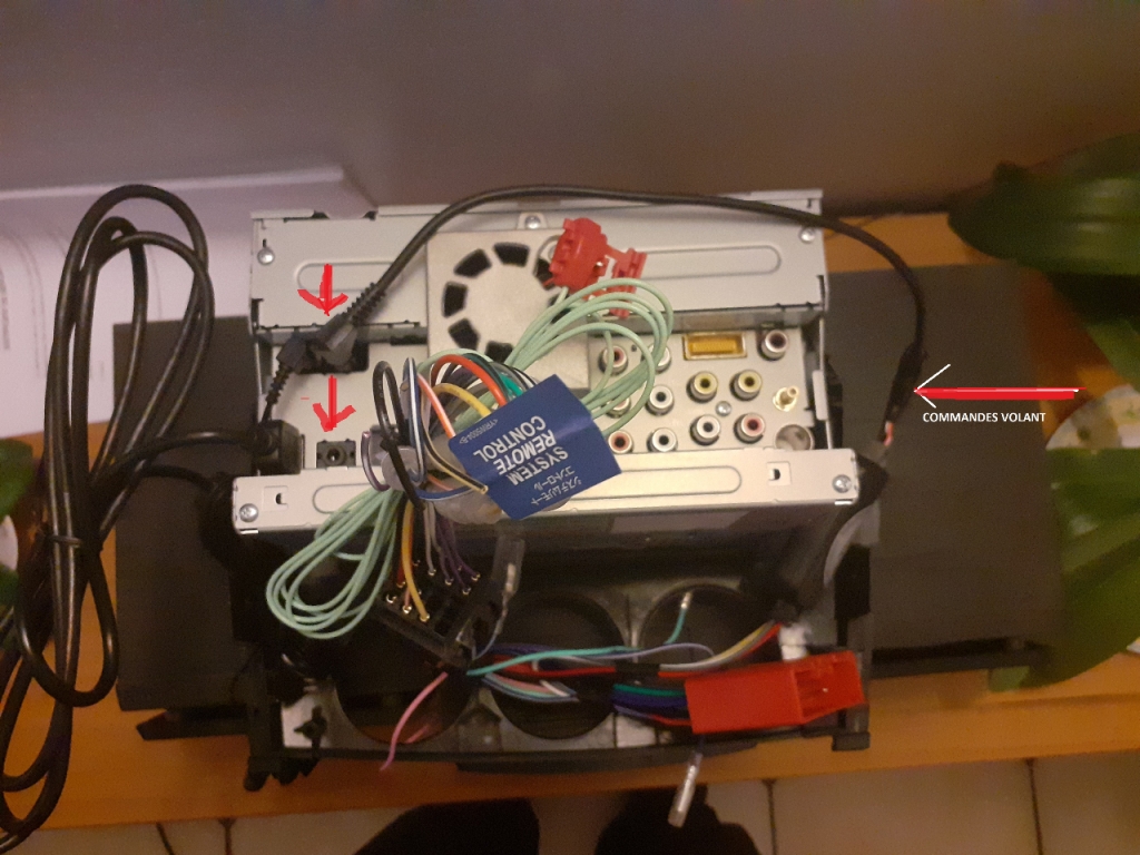

Bonsoir les copains , voila ,j'ai ouvert un peu les emballages pour regarder un peu tous ces fils et je pense qu'il ne me reste donc qu'a brancher l'antenne et la grosse fiche orange a la place de l'ancienne quand j'aurais viré l'autoradio d'origine .
concernant les commandes au volant , sur la photo pouvez vous me dire s'il faut brancher la prise jack dans le trou du haut ( comme sur la photo ) ou du dessous ?

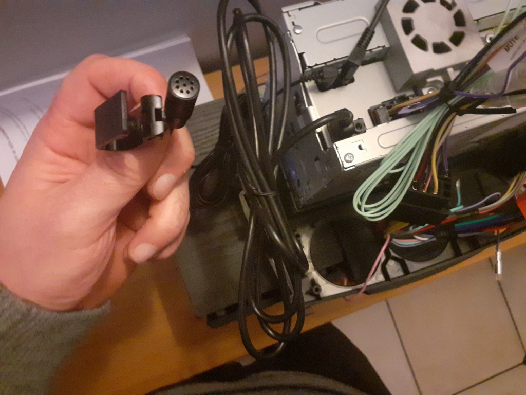

et ensuite ça , c'est un micro , a quoi il sert exactement et surtout ou l'avez vous fixé dans la voiture ?

Le micro, c'est pour téléphoner en dent bleue!

Non malheureusement il te sera impossible de branché le raccord du volant au double din.
elles ne correspondent pas.
si tu veux récupérer les commandes au volant il te faudra passer à la caisse :sic:

Concernant le micro, c'est le kit main libre pour ton téléphone.

Il a acheté le boitier qui va bien.
Pour brancher la commande au volant normalement tu ne peux pas te tromper la prise est plus fine que celle pour le micro

Le micro ce n est pas obligatoire

Ton cable pour la commande volant est bon , ton micro est celui du main libre, je te conseille de le placer au niveau du pare soleil mais si tu préfères, tu peux le brancher et le sortir derrière la boite à gants et le mettre en attente.
