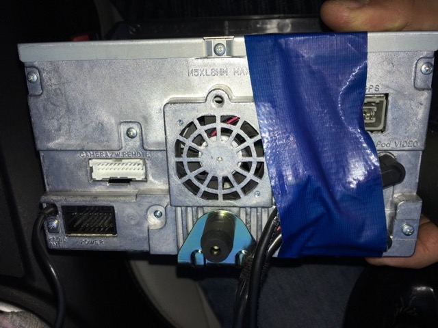

Pour info, l'autoradio Alpine ressemble à ça.

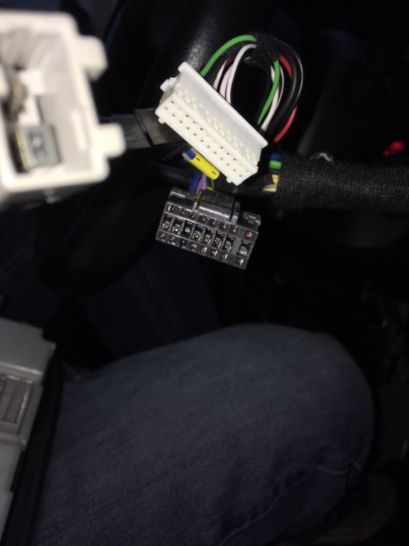

J arrive pas à ouvrir ton lien mais oui il faut un connecteur mazda > iso, sur le connecteur blanc. Le connecteur noir ne me dit rien. C est sur une NC?

Je pense que le connecteur noir c est les commandes de ventilation
