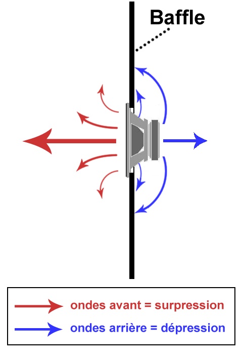

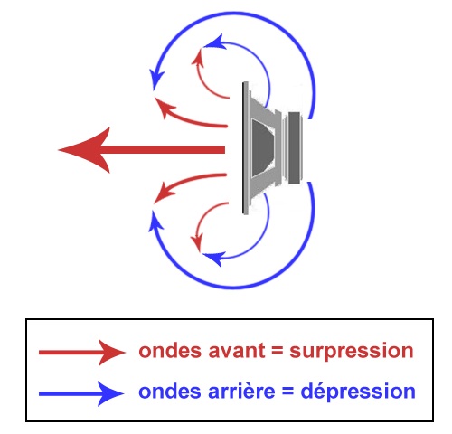

+ Elle va en plus boucher les énormes trous des portes ce qui bloquera le retour du son (l'onde arrière) qui se réfléchit sur le panneau arrière. En effet, le HP vibre et donc recule et avance et ça créée un son à l'arrière de l'HP comme un négatif et ce son rebondi sur la porte et revient en retard aux oreilles et pas non plus avec la même qualité. Et ça va annuler pas mal d'onde sonore, il s'agit du court-circuit acoustique. Regardez vos HP de maison, ils n'ont pas de gros trous sur les côtés, ils sont clos et il y a une raison. La musique doit venir uniquement de la façade du HP en direct.
on voit que l’onde avant du haut-parleur (= le son qu’il émet) est en partie annulée par l’onde arrière. Lorsque l’onde avant crée une surpression l’onde arrière crée une dépression, et inversement.

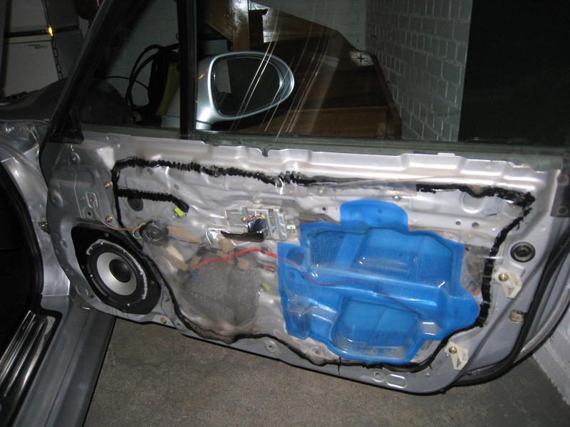

+ On enlève la garniture de porte:

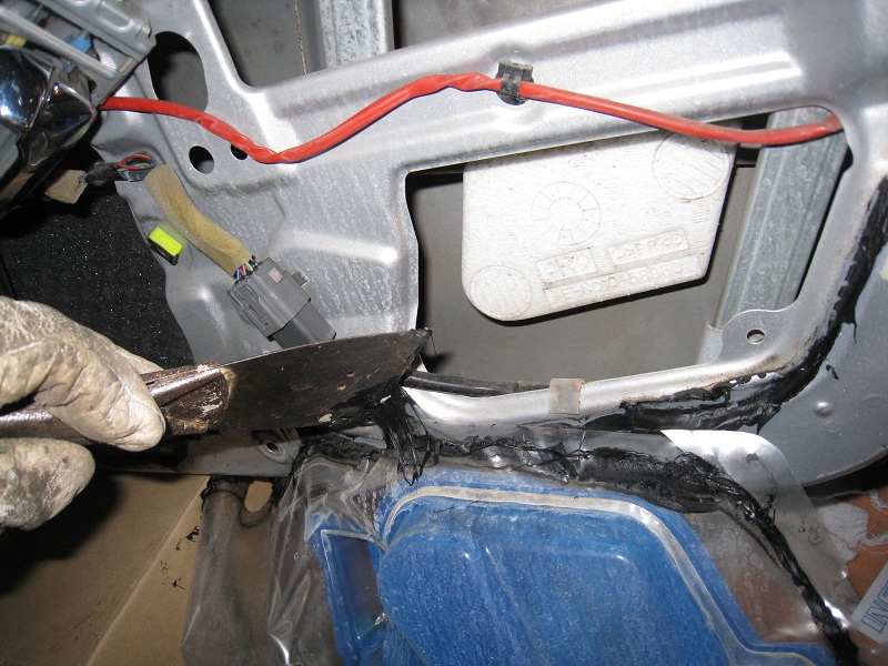

+ On enlève la bâche plastique pare-vapeur. Je peux vous dire que la colle (à pare-brise?) est bien bien bien bien collante. J'ai enlevé le surplus mais j'en ai laissé beaucoup, trop casse-pied ce truc.

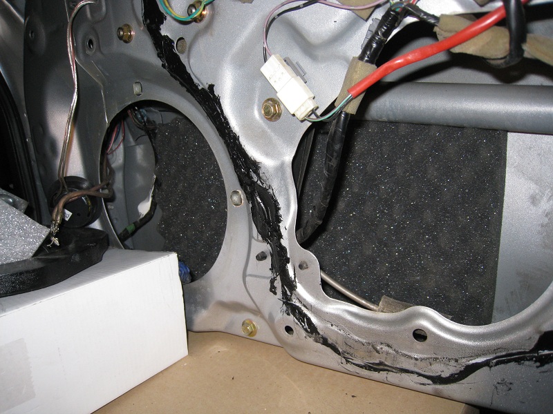

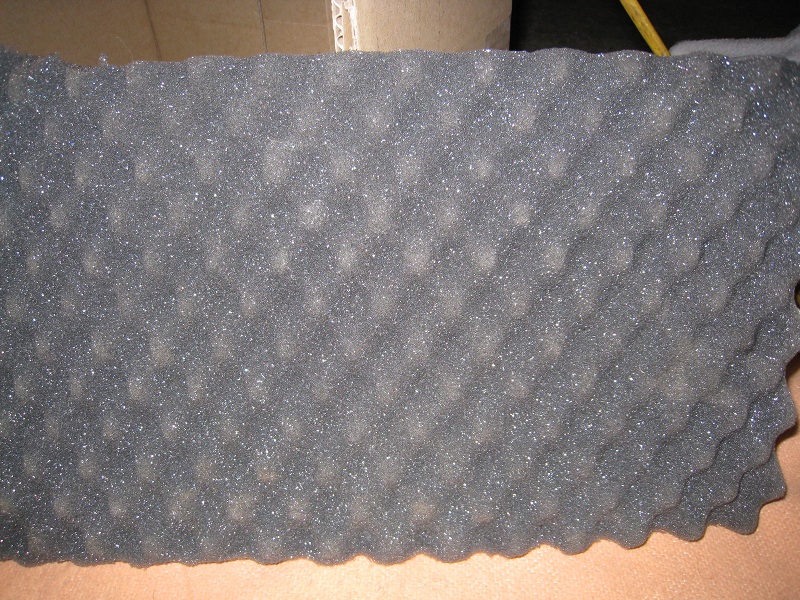

+ Après avoir nettoyé au White Spirit l'intérieur, j'y ai collé un bout de mousse alvéolée acoustique avec de la glue. J'en ai profité pour isoler le plus de câbles possible pour amortir leur vibration.

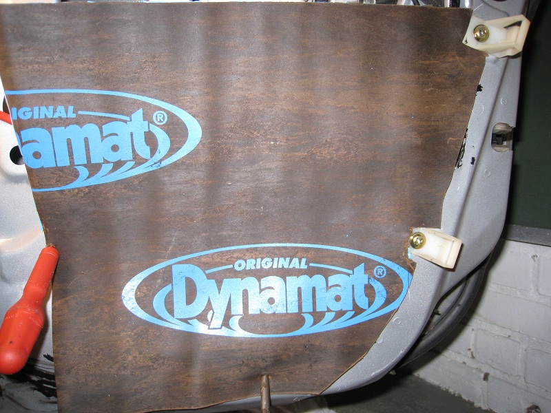

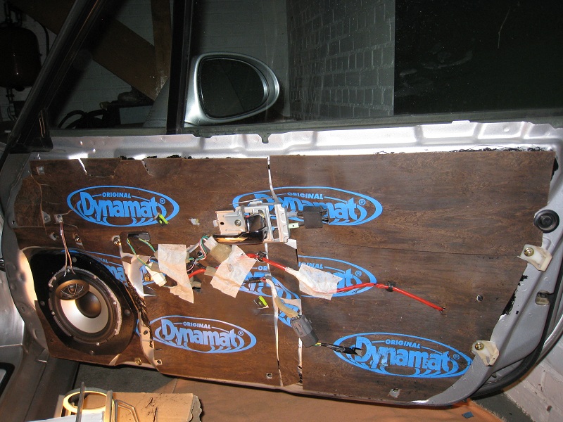

+ Je trouve la structure de la porte assez complexe et absolument pas plane donc j'ai y été par bouts. On présente et on n'oublie aucun trous de clips/vis/passe-câbles.

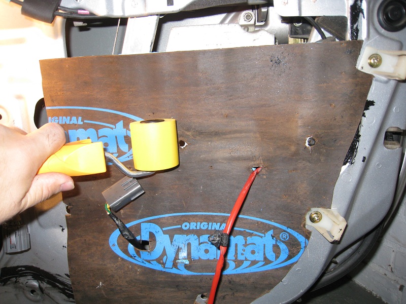

+ On décolle la protection et on pousse bien. Il faut utiliser un rouleau pour bien appuyer.
+ Et voici quand tout est couvert.

la colle qu'ils mettent pour tenir cette bache est une belle salo**rie !!!
Quand j'ai installé la fermeture à distance, je m'en étais mis Partout ! la prochaine fois que j'ouvre la portière, j'enlève toute cette colle !
Sinon, j'avais utilisé du goudron autocollant pour mes portières de huyndai coupé. Déjà, quand tu fermais la portes ca branlait vachement moins, et le son était vraiment amélioré.

Est-ce que la mousse supporte la pluie et l'humidité ? Parce que je crois que l'eau peut rentrer à à l'intérieur de la portière et il faudrait que la mousse ne fasse pas éponge et qu'elle puisse aussi sécher correctement.
Message Publié : Ven 21 Sep 2012, 14:15
Message(s) : 2289
La mousse à l'intérieur, je n'aurai effectivement pas tenté. :tantpis:

Pour la mousse, non elle ne tient certainement pas l'humidité et je crois que ce n'est pas grave, même mouillée elle gardera normalement sa forme et cassera l'onde, c'est ce que je lui demande. Je n'y avais pas pensé en la mettant et donc je surveillerai en hiver mais la mousse n'est en contact avec rien d'autre que le côté extérieur de la porte, pas avec le HP ni la garniture de la porte.
EDIT: à la limite, j'aurais pu mettre du spray pour imperméabiliser la capote sur les mousses.
Ca y'est j'ai fini et je dois dire que j'ai mieux réussi ma porte de gauche : j'ai mis le surplus d'isolant à sur le côté extérieur, j'ai bouché tous les joints de Dynamat avec de l'autocollant isolant, j'ai mieux coupé la frigolite,etc... Je suis content du résultat à l'écoute, c'est mieux surtout niveau bass et ça fait plus "feutré" comme son.

au niveau de la mousse il en existe de l'anti moisissure au cas où ca prends l'eau.
