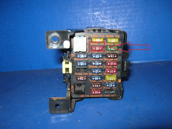

Comme prévu, je me suis lancé. J'ai réussit à retirer les caches latéraux mais à la 3 ème tentative pour retirer le poste avec les cintres courbés, celui du haut à droite s'est enfoncé un peu plus et clac, bruit de verrouillage centralisé en non stop + d'autres bruits bizarres. J'ai coupé le contact et remis et l'autoradio ne s'allume plus :o
:x Dégouté :x surtout que l'autoradio ne veut pas du tout sortir de son logement malgré la même méthode que le tutoriel video
Sérieusement, je pense qu'il faut vraiment que je passe par un pro ou une âme charitable du forum

Message Publié : Mar 28 Avr 2015, 10:23
Message(s) : 5186
Localisation : 92, 74 et 29
Tu as grillé un des fusibles, un 10A a priori.

Message Publié : Mar 28 Avr 2015, 10:42
Message(s) : 3819
Ça en a tout l'air!
Une règle de base, toujours déconnecter la batterie avant de bricoler sur son auto. ;)
La boite à fusible, coté gauche du volant, il faut tirer la trappe vers toi

Mazda Herouville ou je suis allé faire la révision vendredi va me le démonter en fin de journée. Sauvé ;) mais dommage pour moi car ça va me coûter un peu. Le branchement se fait bien sur la prise du chargeur ? Le chef d'atelier ne connaît pas le système mais semblait intéresser. Peut être un futur installateur partenaire en Normandie.
J'ai bien trouvé le fusible (merci lapunto) mais je n'en ai pas de cette taille. Je vais donc faire le trajet comme ça. J'espère que d'autres éléments ne sont pas liés au fusible de l'autoradio.
