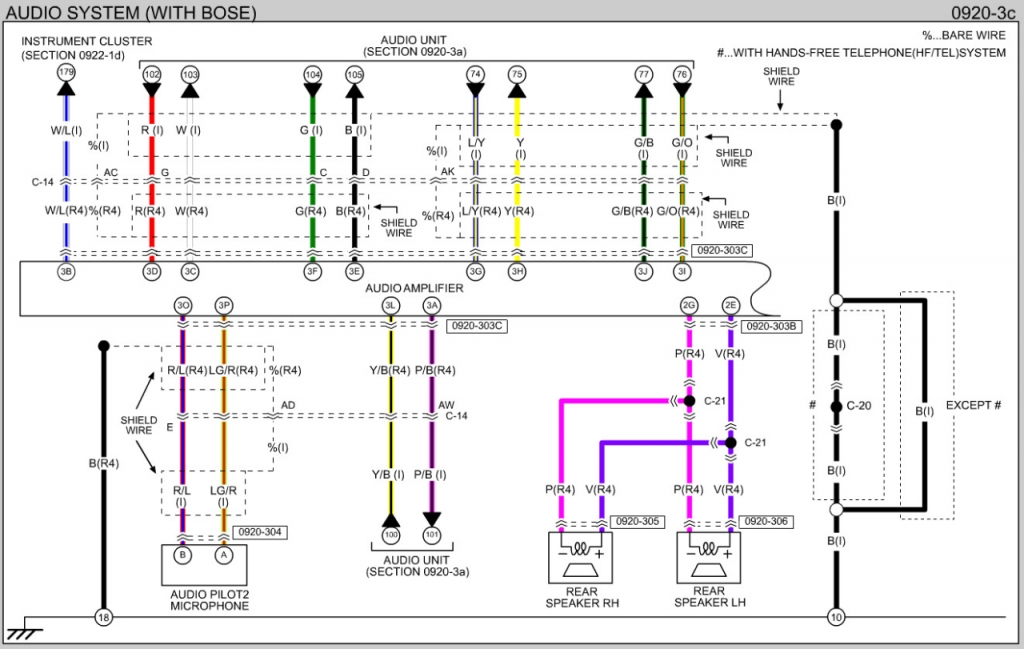

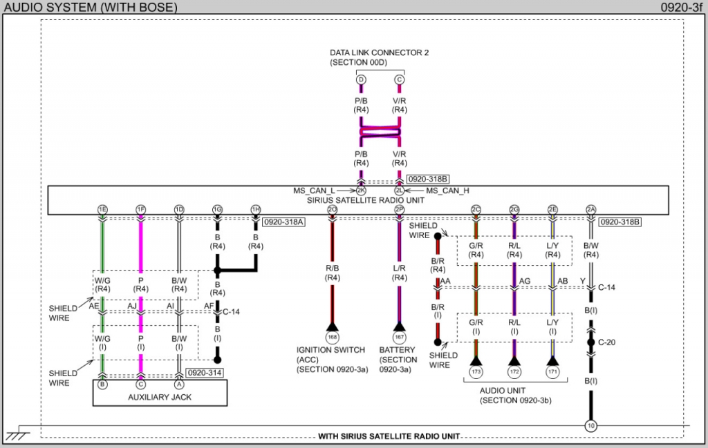

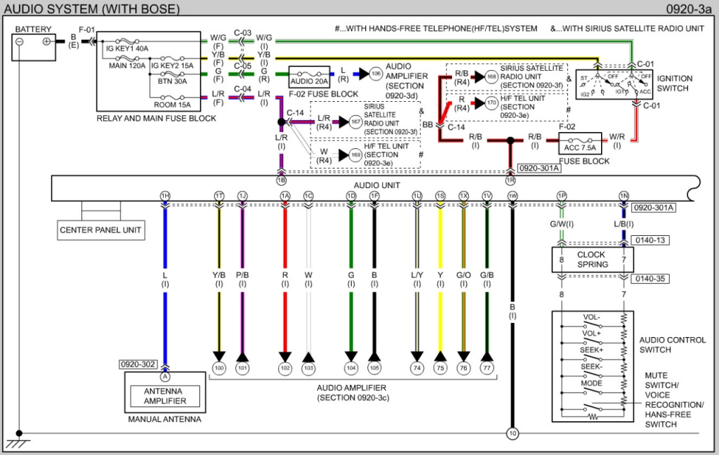

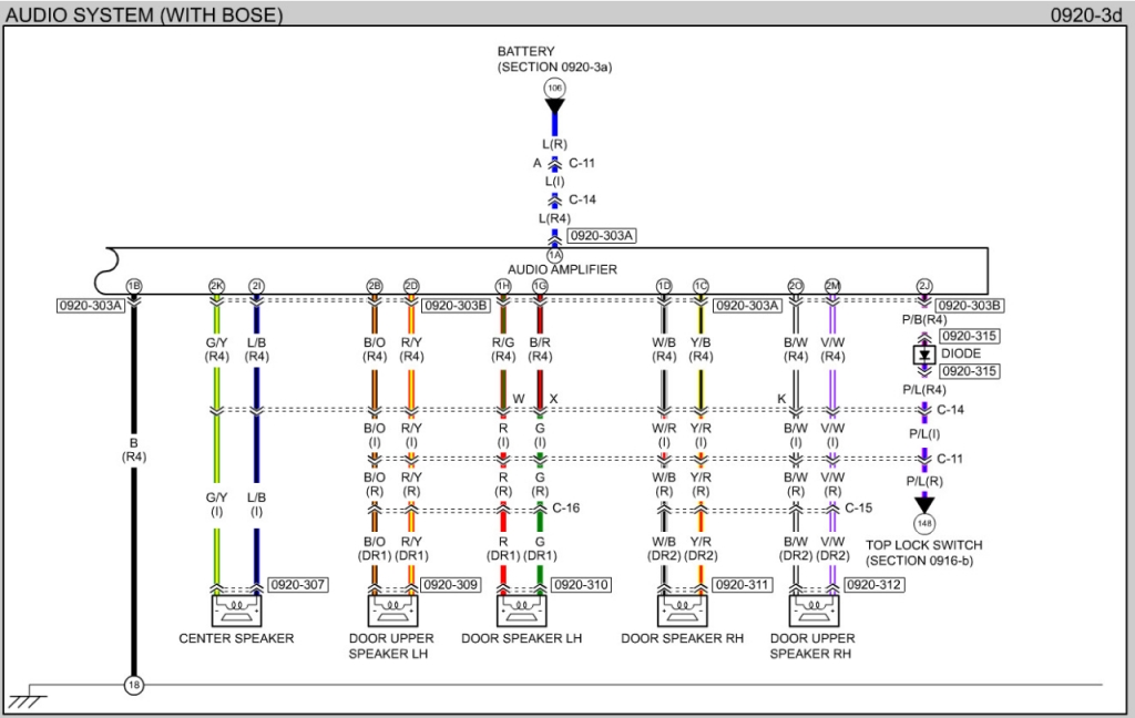

Salut,
voilà les schémas électriques pour NCFL bose.
Et lien vers un tuto très complet sur la "bosectomy": http://wiki.miata.net/tiki-index.php?page=NC+Bosectomy

Excellent!!!
Ça fait trois mois que je recherche ça. C'est la providence qui t'envoie, là .
Oui mon ampli a grillé, j'essaie de trouver une solution pour le remplacer par un autre ampli d'une autre marque si possible...

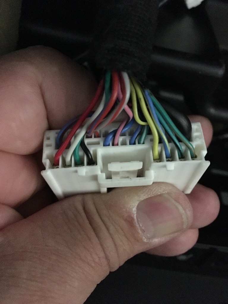

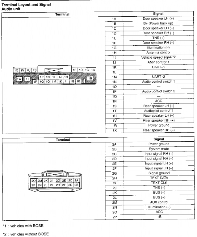

Message Publié : Lun 30 Mars 2020, 21:47
Inscription : Ven 10 Jan 2020, 18:50
Message(s) : 89
Localisation : Morbihan sud
Photo et schéma ci dessous
Personnellement un poste android à 40-50 euros (chinois) j'aurais pas confiance !
NC FL 2010 2 litres de plaisir

Merci Marc56 pour ta réponse (photo+schéma).
Du fait qu'il y a un ampli Bose dans la voiture, un connecteur ISO classique ne fera pas l'affaire ?
Il faut obligatoirement passer par ce câble https://www.ilmotorsport.de/shop/articl ... 1577de83e0
pour que ça fonctionne ?
Pas d'autres solutions ?
