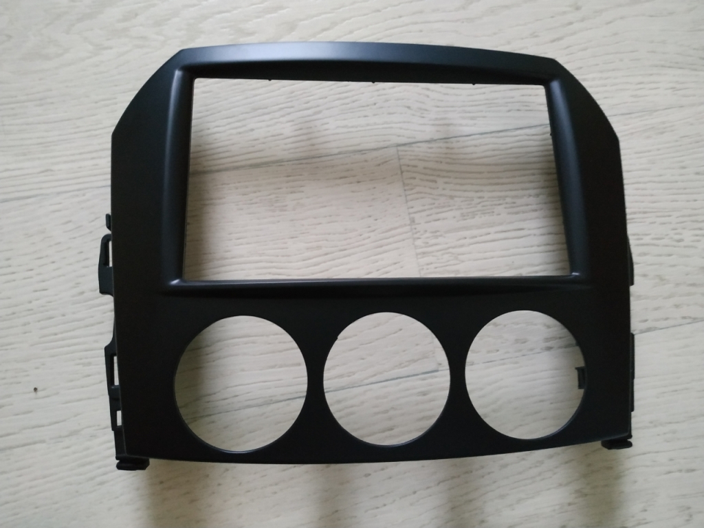

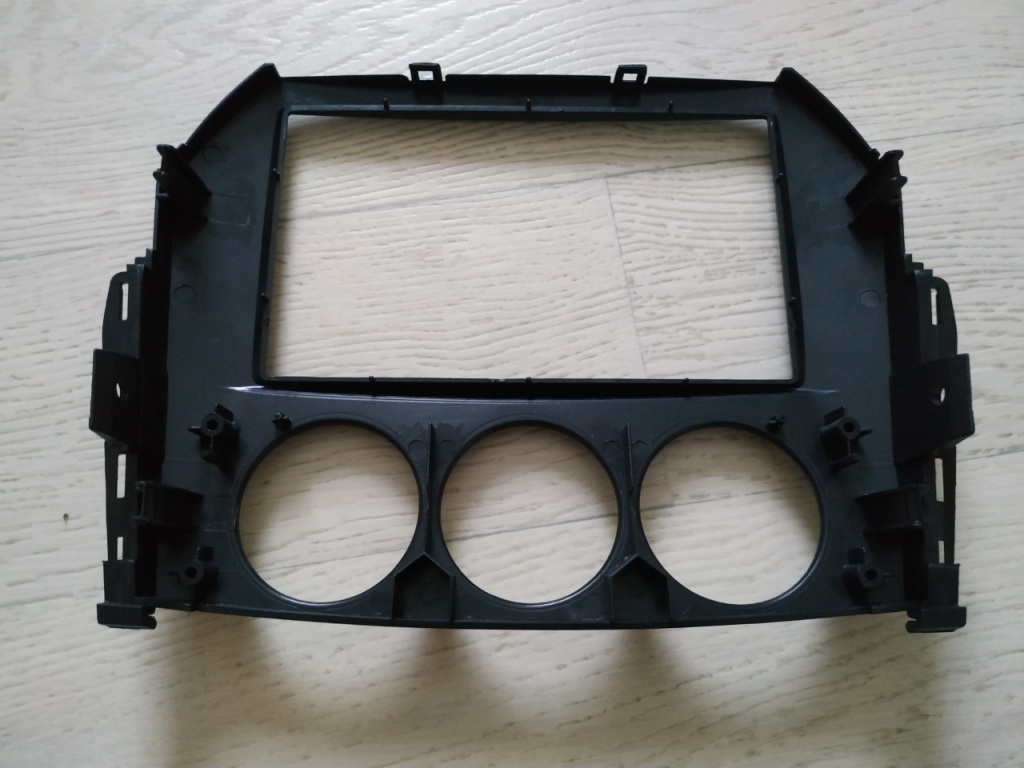

Bonsoir à tous,
J'ai reçu ce jour ma façade 2din pour ma NC de 2006
Je me demande si le vendeur ne m'aurait pas envoyé celle pour après 2009 ?
Sauf que je ne sais pas à quoi ressemble une façade 2din pour mx-5 NC pour après 2009.
Si certains connaissent les différences entre ces 2 façades, merci de m'éclairer.
