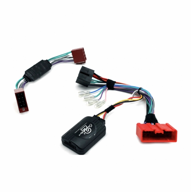

Salut. Lorsque j’ai installé mon autoradio CarPlay Sony, j’ai du installer ce type d’adaptateur pour récupérer la commande au volant

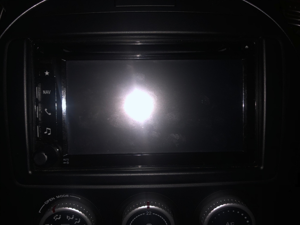

Salut à toi, il me semble que tu aies le Alpine 920R ^^ (viewtopic.php?f=7&t=20057&start=15) à voir pour ce qui est commande au volant etc. Le mieux pour moi est que tu démonte ton autoradio pour voir ce que tu as ou de demander ici un manuel d'atelier détaillant le câblage de cette 25th Anniversary.

Je pense que cela peut se faire sans problème( avec ou sans ampli Bose) la connectique ISo étant présente, au pire tu devras changer ton cable de commande au volant si tu changes de marque:
https://incartec.co.uk/product/PIONEER- ... SWC-29-007
c'est pas le plus cher.
