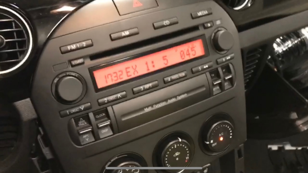

Salut, je n'ai pas ce boitier là mais un Audiolink : le fonctionnement doit être similaire. Alors, pas besoin de débrancher la batterie ou quoi que ce soit : c'est purement Plug&Play.
Alors pour sélectionner l'iPhone, il faut appuyer sur la touche CD une ou deux fois (ça dépend si tu as déjà un CD dans le lecteur) jusqu'à voir apparaître la ligne commençant par "EX ..."
Si ton téléphone se connecte au boitier Yatour, on peut déjà éliminer l'option d'un boitier mal branché puisque celui-ci ne serait pas alimenté sinon.
Tu devrais donc avoir EX 1 : 1 et si tu change de musique via les commandes au volant le deuxième chiffre doit augmenter.

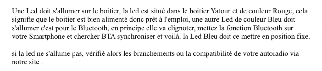

Bon leur notice n'est pas très explicite, et je n'ai moi-même pas ce boitier là donc difficile à dire :?
La LED bleue fixe confirme bien que le téléphone est bien connecté au boitier. La LED rouge aucune idée de si le fait qu'elle clignote soit normal. On a un peu plus d'info ici
When BTA works normally, red LED indicator will keeps lighting on BTA module. Ifyou are not able to switch to BTA mode and red LED indicator is not on, that meansBTA is not compatible or is not correctly installed.When turning to FM/AM mode or other sources mode on car stereo, BTA willautomatically stop working, Red LED indicator is off. When turning off the car, redLED indicator will flash for seconds and go off, meaning BTA is cut off from power.The blue LED indicator is Bluetooth working indicator, changing with Bluetoothworking status.
Donc pour moi le fait que la LED Rouge clignote n'est pas vraiment normal, il doit y avoir un soucis alors : que ça vienne du câblage ou du boitier. Je pense que le premier pas à faire est de contacter le vendeur à ce sujet. Ou alors tester sur une autre MX5 pour définitivement incriminer le boitier.
