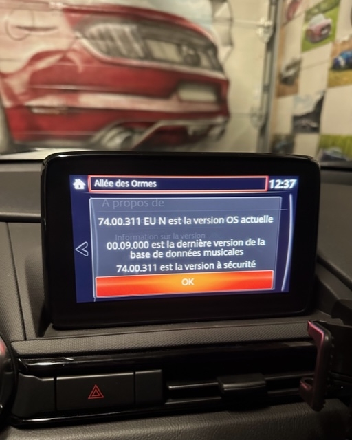

J’ai fait la MAJ du Mazda Connect mais pas encore eu l’occasion de tester, donc à suivre
Message Publié : Jeu 29 Déc 2022, 12:02
Message(s) : 2494
Quelle version tu as désormais ? Je l'ai fait MàJ cet été et j'ai le bug.
Message Publié : Jeu 29 Déc 2022, 12:40
Message(s) : 528
