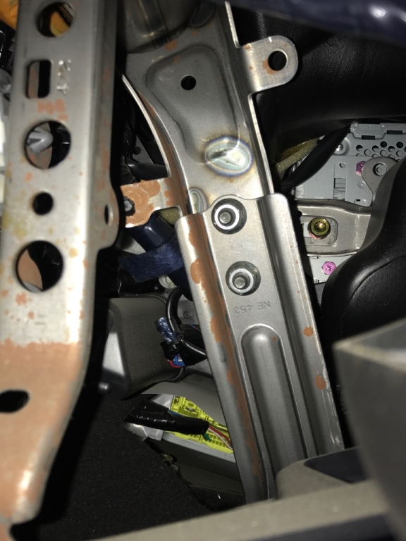

Je vous répond à tout deux et ça pourra servir à des futurs utilisateurs mais la mienne avait bien une vis qui venait bloquer l'autoradio au fond derrière la console centrale. J'avais eu la bonne idée (on n'est jamais mieux servi que par soi-même en termes de compliments :cyp: ) de prendre en photo la fameuse vis avec une tête de 10.
Effectivement à enlever, c'est une tannée et à remettre j'en parle pas, je l'ai faite tomber deux fois avant d'y arriver :aie: heureusement, un peu de "doigté" et un aimant aident à la retrouver

C'est de la rouille ? :D

Merci Maxime, tu es bien le premier à avoir pris en photo cette vis "fantôme". :bien:
Et puis ça prouve qu'elle ne sert à rien car je suis absolument certain qu'elle n'a jamais été posée sur la mienne et elle ne s'en porte pas plus mal.

Et beh je crois bien, ça m'avait pas plus choqué que ça en vrai mais en photo :? faudra que j'y jette un coup d'oeil. Sachant que c'est une voiture qui n'a jamais pris l'eau, dormi dehors ou quoi c'est super étonnant :o après c'est vraiment de surface, j'essaierai de passer un petit chiffon imbibé d'alcool ou quoi pour retirer ça.
