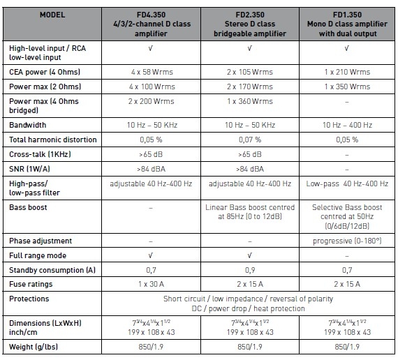

L'ampli a un fusible de 30Amperes.

Le 30A c'est un FD4.350

En effet, je pars sur du 2x15A, ce qui est pour moi autant que du 30A.

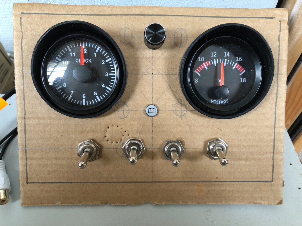

Petit update de mon projet.
Le proto de la platine, avec un interrupteur et un potentiomètre pour l'ampli est nickel.
Il faut que je perce la platine définitive, et ensuite, go pour l'ampli.
Ca commence à me plaire :-)

t'as pas une photo de l'envers du décors ?
Les 4 interrupteurs vont servir à quoi ?

microgeek a écrit :
Cool... :bien:
L'arrière n'est pas braché, ca reste une maquette pour le positionnement des éléments.
Pour les interrupteurs:
les deux de gauche serviront pour le chronomètre au dessus
(Mise en route + Mise a zéro),
puis viendront celui de l'alim USB que je veux cacher dans la boite a gants
(On pourra charger véhicule arrêté, le voyant batterie sera allumé)
Et enfin celui de l'ampli, avec le potentiomètre de volume en haut.
Ca commence à faire assez sérieux:-)

Montage à blanc de la platine.
Plus qu’à reprendre mes traçages

Suite à quelques problèmes avec mon bois plaqué, j’ai un poil changé de style. Pour être à la mode, je dirais du backdating. Il ne manque que le voyant, le câblage et le potentiomètre pour l’ampli.
https://fr.wikipedia.org/wiki/La_grande ... t_le_reste

Avec les deux derniers trucs: une led temoin et le potentiomètre de volume <3

C'est propre! :jap:
