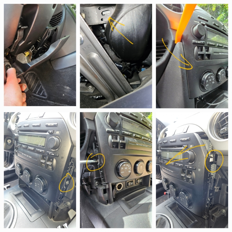

1ére étape : démontage mécanique
D’abord, démonter le cache sous le volant pour enlever l’écrou « antivol » sur le coté (avec clé de 10mm)
Puis, démonter les 2 caches de chaque côté de l’autoradio avec la spatule en faisant levier vers l’avant (voir photo)
Ensuite, démonter les 2 vis de chaque côté de la console
Dégager la console avec un petit effort car il y a également des clips (en blanc sur photo)

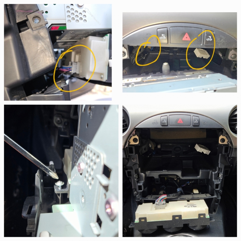

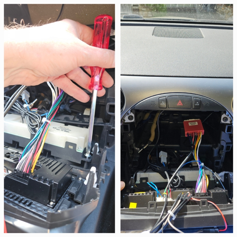

2éme étape : démontage électrique
En tirant l’autoradio doucement, le câble coaxial de l’antenne se déconnecte « tout seul » (on verra plus loin une crainte sur un pb de longueur)
Le connecteur électrique blanc de l’autoradio a un petit ergot central sur lequel il faut appuyer pour le déverrouiller et l’ôter (moi, j’ai également fait levier avec un tournevis plat)
TIPS : Le connecteur du bloc ventil/clim lui est assez difficile à déconnecter… du coup, j’ai préféré dévisser directement ce bloc (4 vis) sans le déconnecter électriquement ce qui réduit également quelques risques : on voit sur la photo que j’ai eu accès assez facilement à ces 4 vis.
Le bloc autoradio peut maintenant être totalement dégagé… de la voiture !
(Le garder, on va encore en avoir besoin)

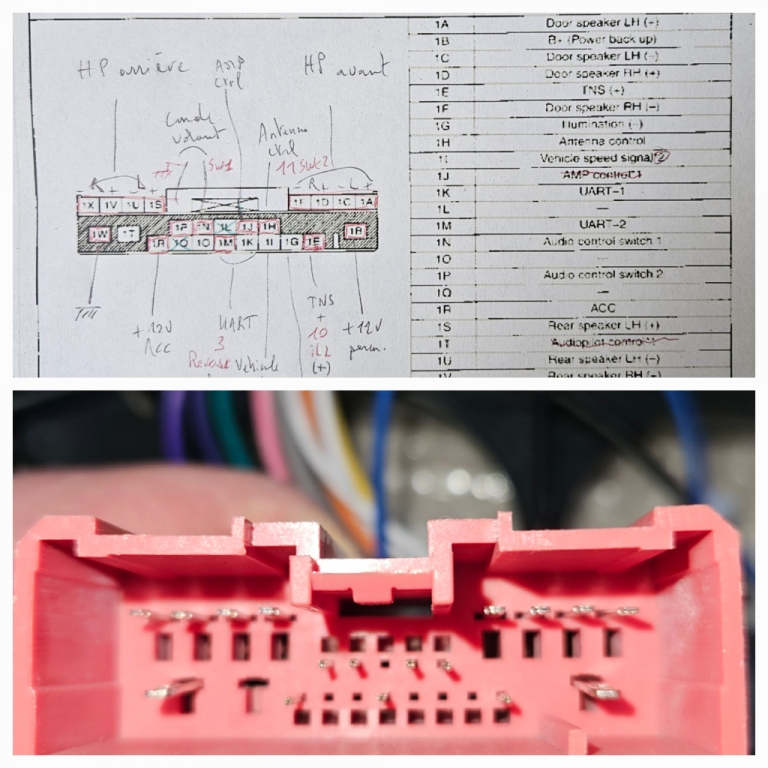

3éme étape : Vérification du nouveau connecteur et de son bon câblage
Même si le vendeur a été très sérieux et m’a demandé des photos de ma config initiale pour m’envoyer le bon câble (non- BOSE), j’ai fait les quelques vérif de la photo.
En noir, la fiche mazda
TIPS : En rouge, ce qui est connecté pour le nouvel autoradio (Les alims et HP sont OK… J’ai relevé quelques ajustements sur tout ce qui est servitude) Mais tout est bon / je n’ai rien modifié !

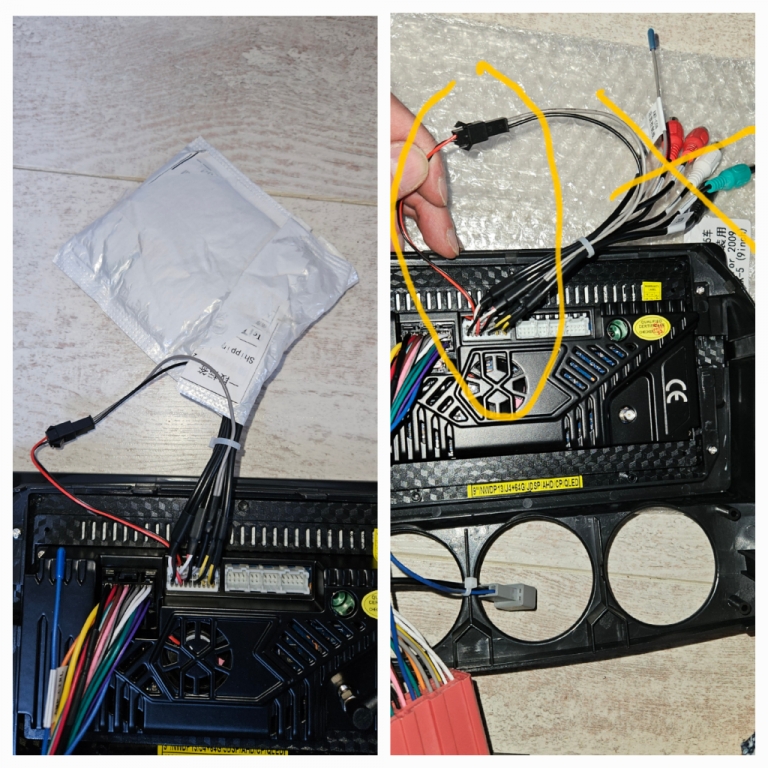

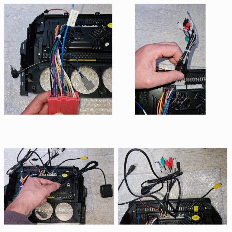

4éme étape : Préparation du câblage du nouvel autoradio
Connexion du câble principale DIN
TIPS : Connexion du câble avec les prises CINCH Audio : Ces prises sont inutiles pour la NC car la connexion aux HP se fait par le connecteur DIN mais la connexion de ce toron de câbles est nécessaire car il contient l’alim du ventilateur de l’autoradio… ça sent l’ajout tardif suite à surchauffe du CPU sur les versions les plus puissantes de l’autoradio… Du coup c’est connecté !
Connexion de la prise CINCH Vidéo pour caméra arrière (juste pour l’avoir dispo dans la voiture lors d’une future installation caméra)
TIPS : Connexion des 2 prises USB -> J’ai prévu d’emmener ces 2 câbles vers la boite à gants pour éventuellement brancher un lecteur CD ou clé USB… Une alternative est de prévoir un kit USB en face avant ou dans le vide poche / porte goblet mais maintenant que la norme USB est l’USB-C, on trouve des prises allume-cigares USB-C très compactes. J’en ai commandé une qui s’intègre totalement dans la prise et qui permet de garder de la « flexibilité » USB-C/Allume cigare. Donc ça permet une installation facile et accessible…
Connexion de l’antenne GPS
Non-Connexion de câbles / Provision non installée :
Je n’ai pas prévu de connecter le micro séparé et bien que dispo dans le kit (il y a déjà un micro intégré en face avant de l’autoradio)
Je n’ai pas prévu de connecter la caméra arrière offerte par le vendeur… (Ultérieurement peut-être…)
TIPS : j’ai protégé toutes les fiches CINCH inutiles dans une enveloppe à bulle et ajouter du ruban adhésif pour lier les câbles et éviter que ça bagotte / bruit / faux-contactes dans la voiture…

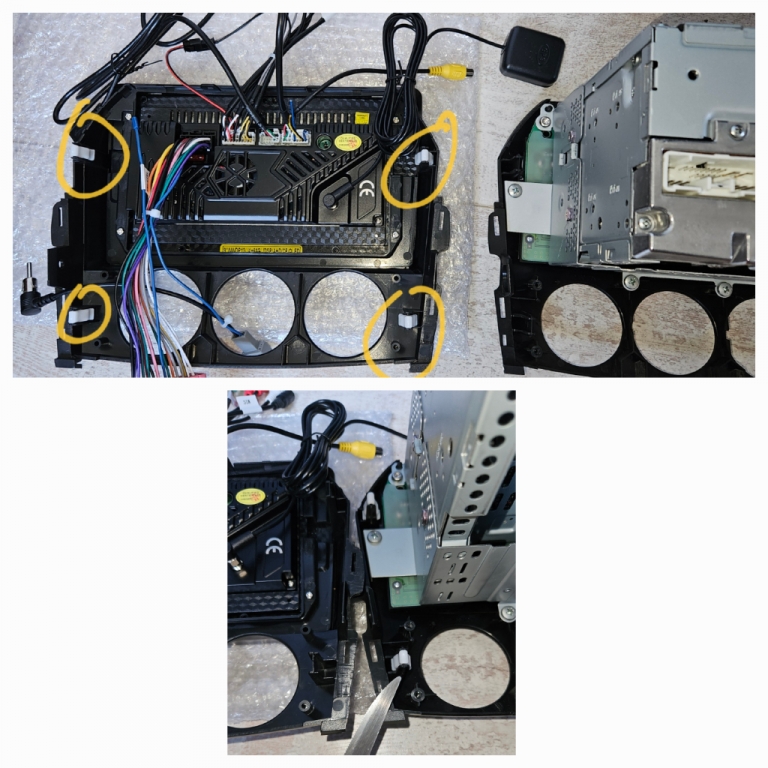

5éme étape : Préparation mécanique du nouvel autoradio
Reprendre les 4 clips blancs de l’ancien autoradio en faisant levier avec couteau
Fixer les 4 clips sur la nouvelle façade (voir photo)
TIPS : Placer le nouvel autoradio dans la voiture devant la console et refixer le bloc clim resté connecté sur la nouvelle face avec les 4 vis sera facile (car l’autoradio est bcp moins encombrant !!!)

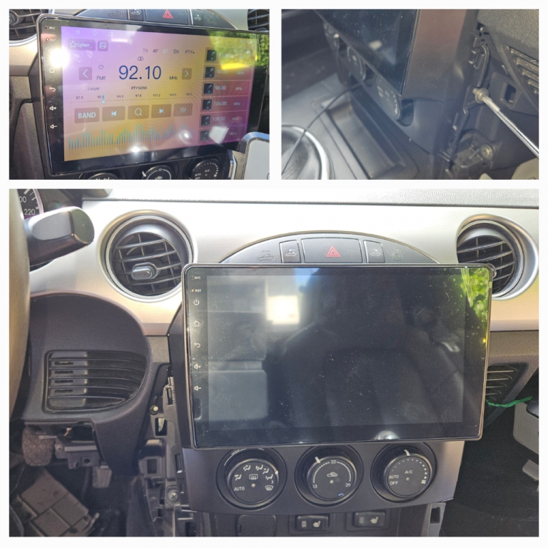

6éme étape : Remontage avec nouvel autoradio !
Glisser les 2 câbles USB vers la boite à gants

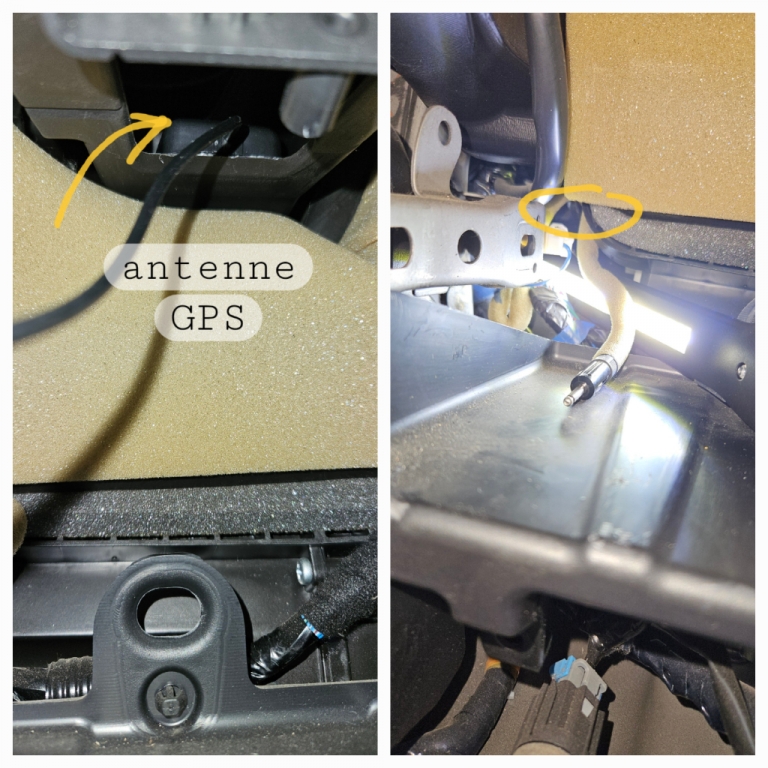

TIPS : Fixer l’antenne GPS -> Il y a une place bien à plat en haut dans l’emplacement autoradio, franchement je conseille de fixer l’antenne GPS là (voir photo), les antennes sont maintenant très sensibles et n’ont pas vraiment besoin d’être emmener sur la console (galère d’installation et pas esthétique, j’ai le même avis sur le micro à fils…)
TIPS : Connecter le câble coaxial Antenne -> là je me suis fait peur car le câble n’était pas assez long !...après relecture de tuto et avec une lampe j’ai bien vu que le câble avait du rabe au fond mais formait une boucle en S maintenue par un serre-câble : j’ai pu casser le serre-câble avec un couteau et récupérer de la longueur (ouf !)
NB : ne pas utiliser de cutter, c’est trop tranchant et un écart peut vite causer des dommages collatéraux !!!
Fixer la le bloc clim avec ses 4 vis sur la nouvelle face avant
Remonter la face avant et la clipser !!!
NB : Avant de terminer la fixation, mettre la clé de contact pour vérifier le bon démarrage de l’autoradio (je n’avais pas déconnecté la batterie auto car il n’y avait dans mon cas qu’un connecteur électrique déjà câblé en usine à fixer et contrôlé donc pas tellement de risque)
Terminer le remontage en revissant les 2 vis sur les flancs de la console
Remonter les 2 caches sur les flancs de la console
Remonter le cache sous le volant
Garder l’écrou antivol en souvenir !!!

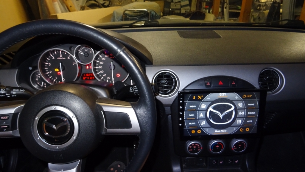

Conclusion :
L’autoradio est bien mieux au niveau du son, avec de beaux réglages DSP, le GPS fonctionne bien, réglage volume au volant, la commutation nuit, le tél. main libre aussi et on retrouve son interface téléphone / ses appli préférées / AndroidAuto et CarPlay également…
ça donne ça à la fin (page 3 du lien ci-dessous) :

Beau tuto, j'avais eu la flemme de le faire, on a quasi le même autoradio en 9" :hello:
Pour le micro déporté je l'ai installé et mis juste à cote du commodo des clignotants (sur la photo juste en dessous du voyant de frein à main).
Car tu verras que celui en façade est bien dégueu sauf si tu mets ta bouche devant (en conduisant).
Avec le déporté même décapoté à allure modéré on peut téléphoner.
En tout cas bien joué pour le tuto, super clair :bien:

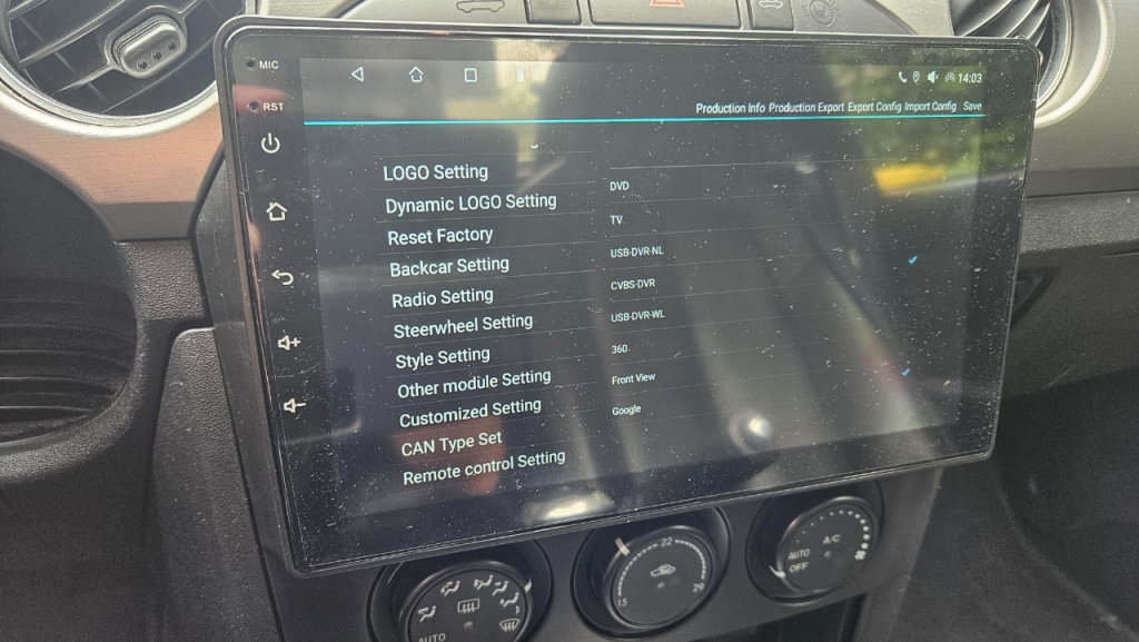

Japamobile, je trouve ton interface au top, tu as fait des réglages dans le "style setting" du mode Usine... j'ai tenté d'y rentrer pour personnaliser un peu mais faut un mot de passe ! pas toi ?
hello :hello:
oui j'ai mis la surcouche AGAMA car Launcher, c'est pas la seule mais c'est ma préférée.
Pour rentrer dans le mode usine il faut effectivement un code, pour moi je crois que c'est "8888" je l'avais obtenu en demandant au vendeur.

c'est bon j'ai demandé au vendeur et j'ai pu rentrer dans le menu usine avec le code 1617, ça s'invente pas !
Petit complément du vendeur car je n'avais pas accès à tout : le code usine doit être complété pour pouvoir rentrer dans le sous-menu : "style setting", il faut rentrer dans le menu usine avec le code 16176699 (8 chiffres au lieu de 4 !) et rentrer dans le menu "style setting" avec le code 111333 (6 chiffres)... faut être pugnace pour vouloir découvrir tous les trésors enfouis ! mais ça donne une 20éne d'interfaces pour tous les goûts...
