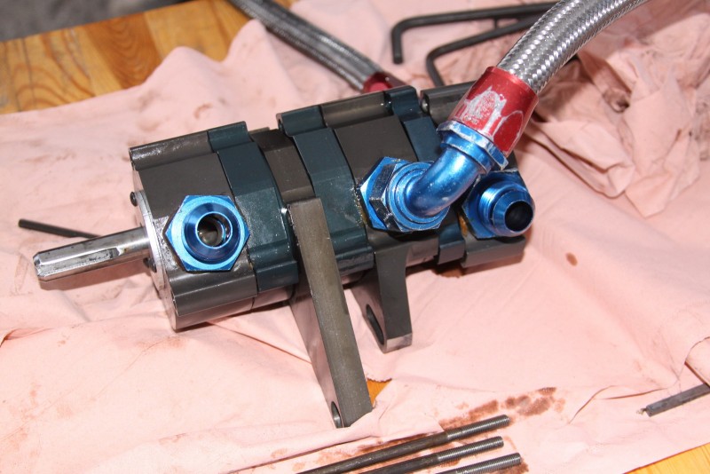

2 pompes de vidange est une approximation , dans la réalité on peut très bien n'avoir que 2 rotors il faut simplement que celui de vidange est une capacité d'au moins 1, 3 fois celle de celui de graissage;
dans la vrai vie il est effectivement courant de trouver 2 rotors de vidange pour un de graissage du fait de la commodité due au fait d'employer des rotors standard et il n'y a pas d'inconvénient à dépasser ce fameux 1,3 fois , donc ....
sur notre ultima v8 la pompe (moroso trochoidale) possede 5 rotors par exemple, nous en utilisons 3 pour la vidange et 2 pour le graissage.
la pompe 3 étages de notre falcon de course:

si cela vous intéresse, dès que j'ai un peu de temps je vous fait des photos des divers éléments et si possible d'un circuit de carter sec complet(pas facile car souvent planqué en partie).
