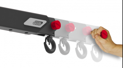

L'equilibreur de charge c'est utile pour pas s'emmerder avec une sangle et ça peut rajouter de la portée...
J'ai pris la p'tite norauto (tarif, dispo, devrait aller) mais elle n'a servi qu'à sortir un block de Mx du coffre d'un trafic :aie:
Donc sans certitude pour la portée utile en situation réelle, pour l'instant :tantpis:
