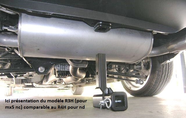

De ce que j'ai pu regardé : 2 VTT élec tout suspendu sans leurs batteries (dans le coffre) env. 2x22kg + porte-vélo compatible env. 14kg (Thule VeloCompact 2 7-pin, de toute façon manifestement aucun modèle pliable ne rentrera dans le coffre :ttt: ) soit un total au timon de 58kg (mais sans penser au porte à faux, donc au bras de levier :? ) donc ça doit faire plus...
Côté du constructeur Bethania, il mentionne les caractéristiques suivantes : "Class 1 weight rating: 200 lbs tongue weight / 2000 lbs gross trailer weight. (More than a Miata / MX-5 should haul)" donc 90kg au timon.
Mais pour ma pauvre mimix avec le porte à faux, je me demande ce qui est raisonnable de charger, même si ce modèle semble avoir la bonne idée de faire 2 reprises de charge par 2 pates dans le coffre.

Petite correction après avoir passer la tête sous la voiture : Les 2 pates doivent manifestement se fixer sous le 2 longerons de part et d'autre du coffre donc encore plus satisfaisant mécaniquement
Mais quelle charge admissible : that is the question. Et vos différentes expériences me seront d'un grand secours ;)

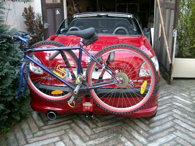

mon ancien cab a fait des milliers de km avec 1 ou 2 vélos
attelage + pince support vélo
NB
utiliser une plaques + feux déportés
éviter que la charge dépasse trop des cotés de la voiture
a 130+ la prise au vent était importantes et tous le châssis "ondulai"
faut être discret et aimable avec les autorités

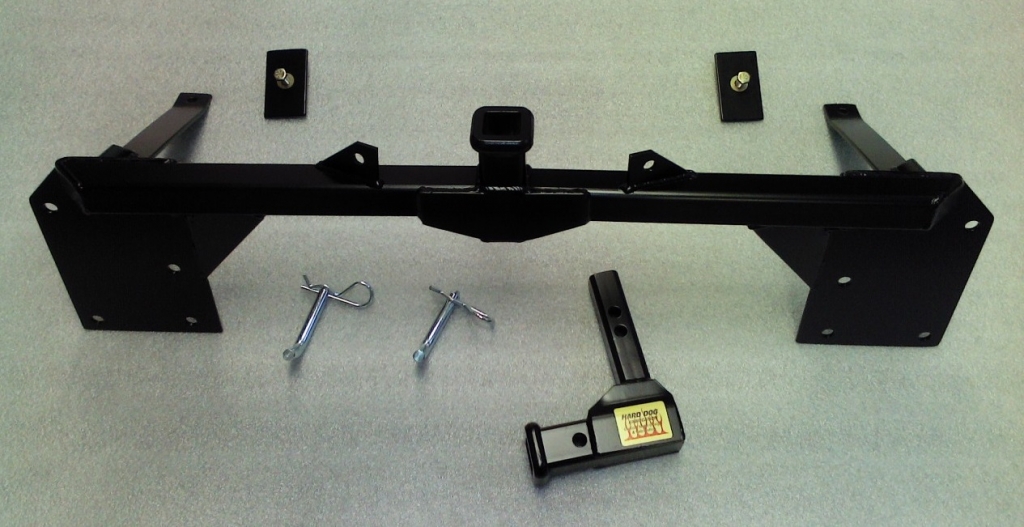

Les beaux jours arrivent et l'achat de l'attelage pour 2 vélos me démange de plus en plus, donc il va être imminent
J'ai consulté le constructeur, Bethania Garage (pas de distributeur en Europe), pour l'envoi en France :
Le prix de l'attelage complet sauf boule de 50 mm (c'est-à-dire R4H hitch for mx-5 nd including 1-1/4" receiver + the draw bar) est de 250+25=$275 USD.
Les frais de port vers la France (hors taxe et frais de dédouanement en France) pour ce colis (poids environ 38 lb, dimensions 38"x17"x14") est de $325 USD.
Plus cher que l'attelage... :etonne:
J'ai alors demandé chez www.flyinmiata.com (distributeur aux US) : Le prix de l'attelage complet sauf boule de 50 mm est de $295 USD avec frais de livraison gratuits aux US. On peut alors créer un compte chez www.shipito.com avec un abonnement mensuel premium pour $10 pour faire livrer dans leur entrepôt de Tualatin dans l'Oregon (état où il n'y a pas de taxe) pour se faire relivrer en France par DHL sous 4 jours pour $158.20 USD (d'après leur calculateur de frais d’expédition).
Au passage, il n'est pas intéressant de faire expédier 2 attelages car pour un poids de 76 lb, dimensions 38"x17"x28"), le prix est plus du double : $366.05 USD
Donc suivant ce modèle de livraison, pas d'intérêt à nous grouper mon cher Oliv69hd :) :non:

mon cher Oliv69hd s'il devais y avoir un intérêt dans mon post ce n'était pas mon ancienne voiture RIP
mais le système de fixé sur la boule d'attelage pour transporter les vélos
