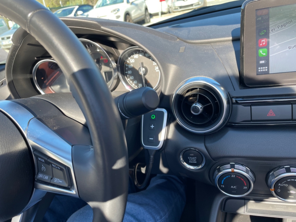

Et voila, une pedalbox de plus ....
Qui roule toujours en rouge ??? J'avoue être tenté...
Moi, lol :D
Petit bémol, sauf quand je fais des manœuvres de stationnement :tantpis:

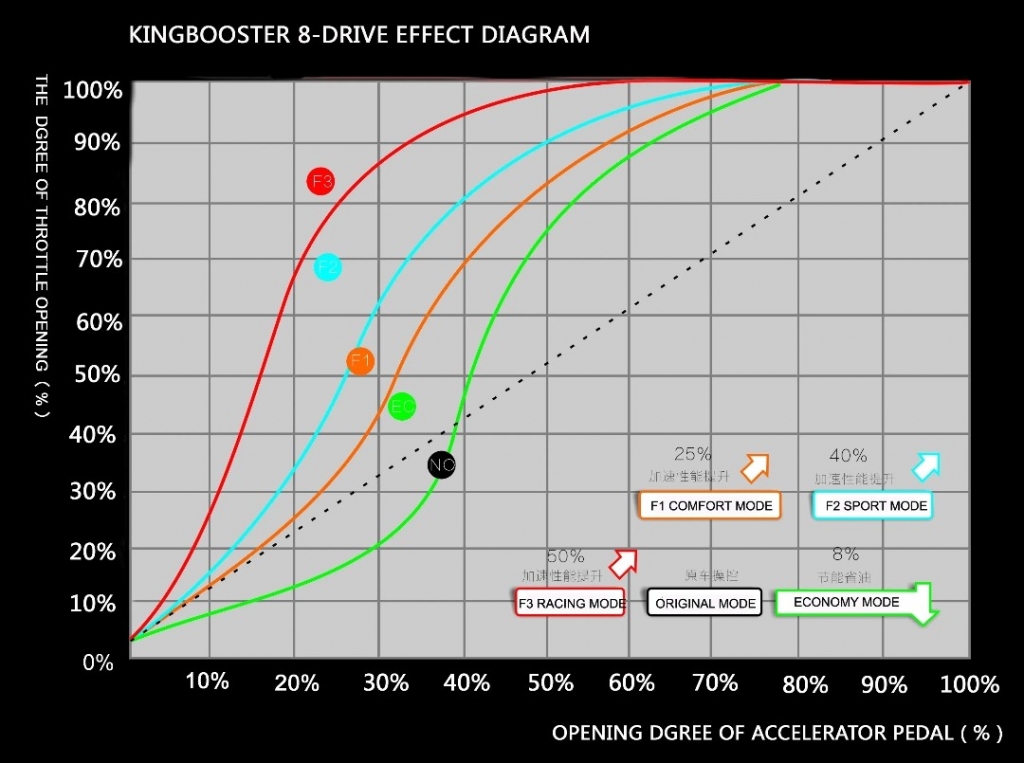

Hello,
En étant curieux et aimant bien quand la voiture réagit vite (ce qui est déjà bien sur la mx5),
j'ai regardé les vidéo, lu vos comm... et y a un truc que je comprend pas...
Si la Pedalbox fait en sorte d'appuyer 2 fois plus forts sur la pédale de gaz à votre place, pour que le véhicule réponde plus vite, ça serait pas plus simple d'appuyer plus fort dessus sans avoir à payé 300€ ???
:sic: :sic: :sic:
lachutaie a écrit :
@Bilbon, là je peux te rassurer totalement, une reprogrammation modifie le couple et la puissance du moteur, donc c'est normal que l'embrayage fatigue plus. Là avec le pedalbox c'est juste la courbe d'accélération qui est modifiée, la puissance ni le couple ne sont pas modifiés. En gros, pour simplifier, le système fait comme si tu appuyais deux fois plus fort sur la pédale de droite. Dans les faits pour un appui donné, comme on a un drive by wire, le courant envoyé au boitier papillon par le potentiomètre de la pédale de droite est plus fort donc sa réaction et son amplitude sont augmentées.
La courbe en question:

@Salegosse; il faut essayer pour s'en convaincre, comme décrit sur le graphique, l'effet (drive by wire) sur la pédale est non seulement modifié en terme de course mais en réactivité. La courbe est décalée vers le haut ce qui équivaudrait à ce que tu dis mais surtout la pente est plus forte ce qui accentue l'effet. Pour avoir le même effet, il faudrait non seulement appuyer deux fois plus fort mais aussi deux fois plus vite.

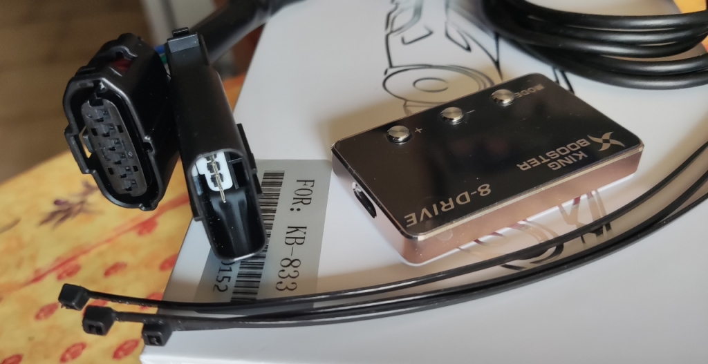

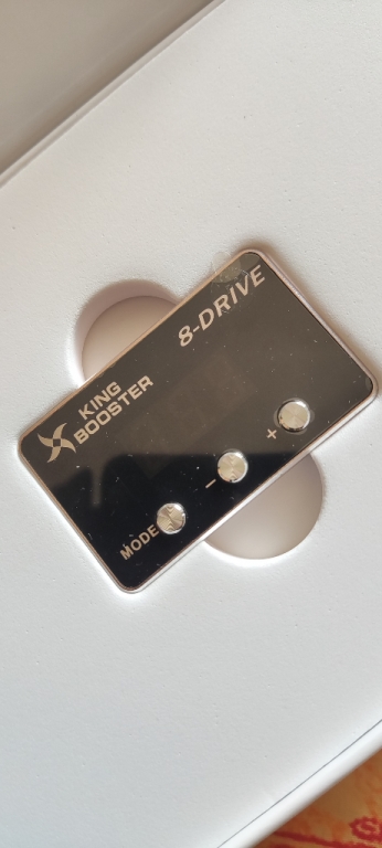

Bon, c'est pas le même label, mais c'est la même famille, façon Alipassiexpressqueça:
Plusieurs mode dont un " économique" qui accélére moins fort que d origine, et éventuellement, un mode " survie" (sortir ou rentrer dans un rond point à la mauvaise heure, s' échapper d' une sortie péage à 22 portiques ou autre...)
Je trouve que ça marche très bien, il est petit et coûte 95 sesterces.

Ca se branche sur la pédale également?

Bah si, globalement tu as raison
Mais la vitesse à laquelle tu passes de 20% à 100% a aussi un effet (surtout sur les boites auto) donc ce truc peut effectivement ameliorer l'acceleration de maniere marginale
Par contre c'est pas mal d'avoir une courbe plus molle si il fait un temps bien pourri pour moins avoir à doser.
Ha oui, tout pareil, naturlich.
