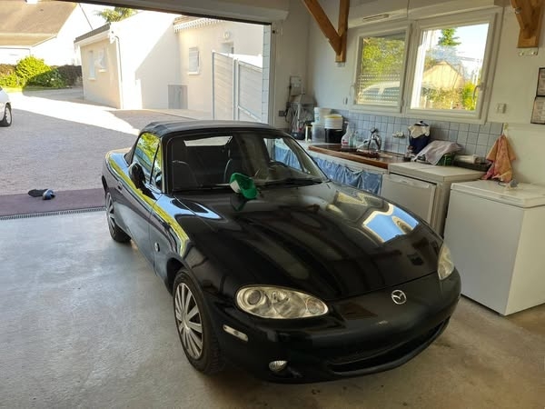

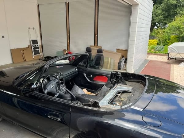

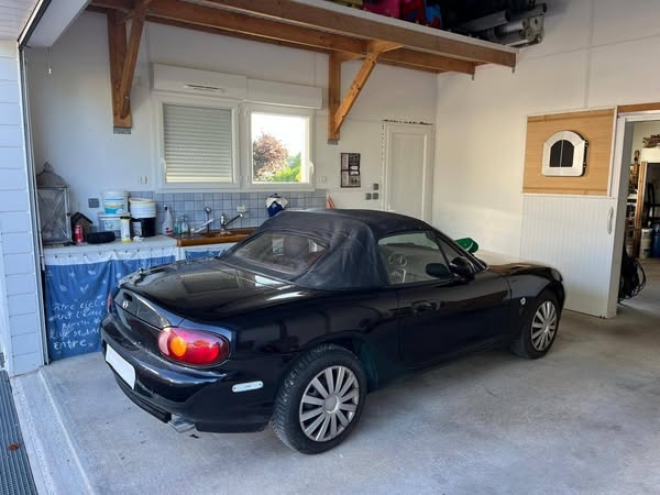

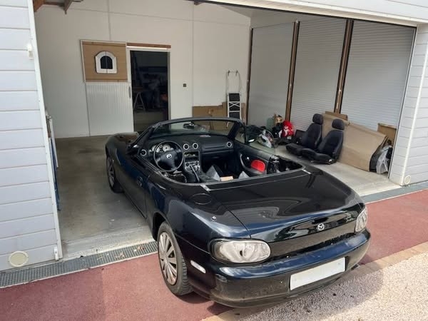

Salut a tous,
Petit point de l'avancé des travaux. Actuellement la voiture est quasi complète (niveau carrosserie) et maintenant elle démarre ! Sans pour autant tenir le ralenti et avec un trou a l'accélération... Mais avec un peu de nettoyant frein on peut enfin entendre le moteur tourné pendant quelque seconde.
Tout les tests que vous m'avez conseiller on été réalisé mais je suis de nouveau a court de pistes. PapaTangoCharlie m'a conseillé de débrancher la vanne EGR dans un premier temps mais je suis toujours a l'écoute d'idée de choses a tester.
En attendant voici des photos avant/après (les pièces brulés avait déjà été retiré).
Merci a vous pour votre aide.
PS : si quelqu'un sait pourquoi la plaque arrière est a cet endroit je suis preneur de l'info

Bizarre que la plaque arrière soit sur le pare choc, jamais vu ça :tantpis:
 Sujet du message : Re: NBFL - Appel a l'aide !
Message Publié : Mer 25 Juin 2025, 08:27
Message(s) : 7675
c'est du tunning (maison ou parechoc aftermarket)......... mais ça lui va bien :)
