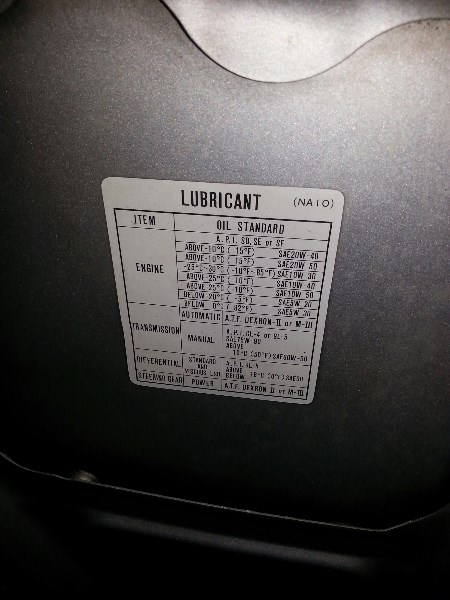

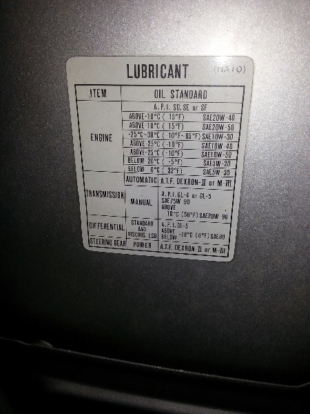

vidange moteur/boite/pont. Pour les huiles pas de problème j ai un beau tableau sous mon capot indiquant les huiles nécessaires. :D

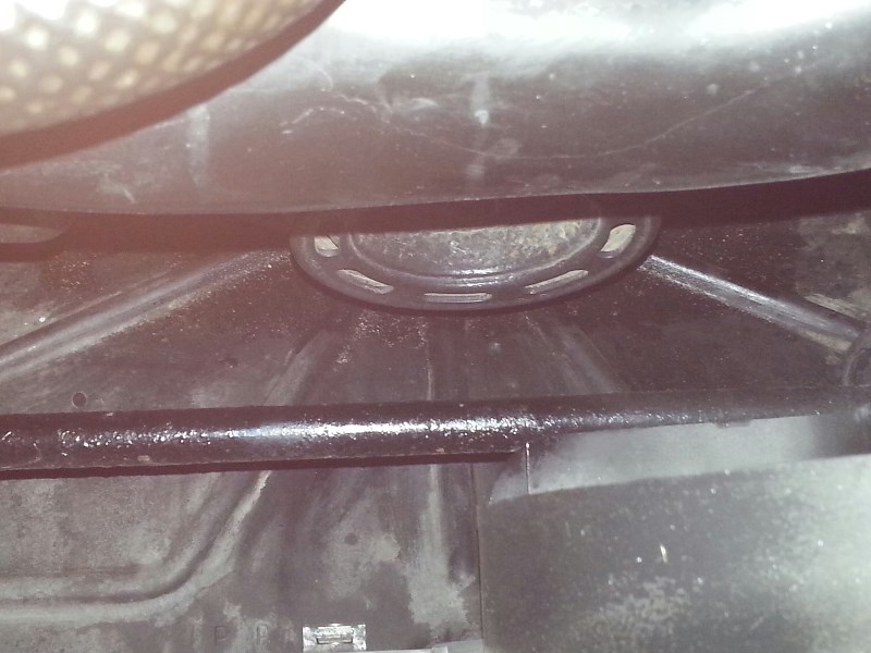

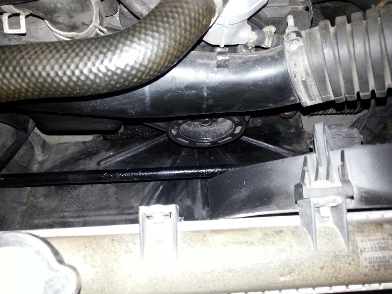

J ai aussi une p'tite fuite d huile sous le moteur (voir photo ci dessous)

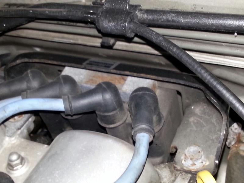

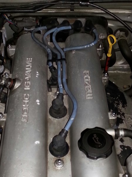

De plus, j ai quelques trous a l'accélération lorsque je monte dans les tours. Je vais donc changer les bougies, les câbles de bougies et peut être la bobine d'allumage Ci dessous une photo de ma bobine. vous en pensez quoi ?

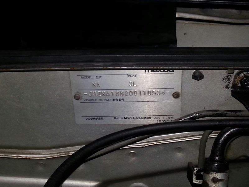

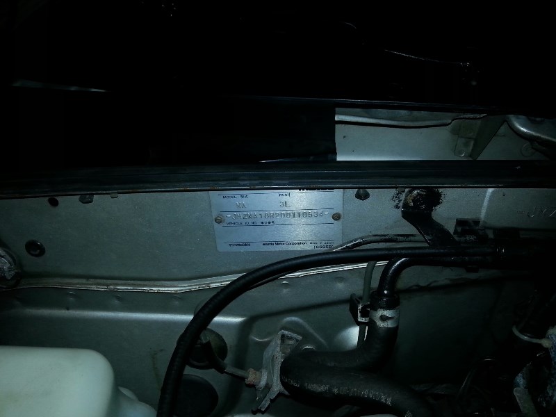

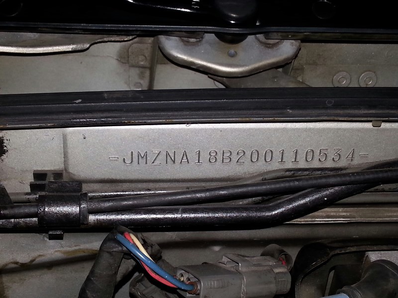

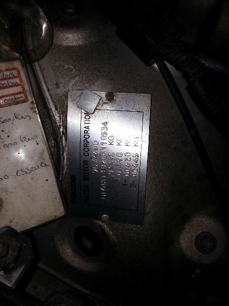

Enfin, la version de ma NA est "NA18B2" quel est la différence avec la B6 ? :?: Ci dessous les plaques mazda sous mon capot.

pour le trou a l'accélération, si les bougies sont d'origine, il ne faut pas chercher plus loin.
sinon vanne EGR.

JMZNA18B2 c'est le type mine et B6 c'est le type du moteur ;)
Lorsque l'on décode le VIN, il apparaît quelle est de septembre 1990 et quelle a été importée en Belgique d'où sa couleur :)
http://www.mazda-fun.net.ru/vin/

C est ce que je me disais aussi. Sinon pour ma fuite d'huile, une ptite idee ??
Miatalement,
Popsycops
 Sujet du message : Re: Point zéro NA 115CV
Message Publié : Mar 10 Juin 2014, 20:49
Inscription : Sam 27 Août 2011, 07:54
Message(s) : 563
Localisation : Aix en Provence
le plus classique c'est le joint de couvre culasse qui suinte, et ensuite le joint spi de vilebrequin
Donc il faut que je dépouille la culasse et le joint du vilebrequin en clair faire ma distrib ?? :tantpis:
Miatalement,
Popsycops
Message Publié : Mer 11 Juin 2014, 21:14
Message(s) : 563
non non le joint de couvre culasse est très accessible et ne nécessite aucun autre démontage.
Pour le joint spi de vilo, c'est en effet une autre histoire. L'essentiel étant déjà de s'assurer de la localisation de la fuite. Pour cela, nettoie et sèche ton bloc, puis essaie de suivre la progression.
Dans 90% des cas, c'est le couvre culasse, et cela coute 20€, et 10 à 30 minutes de temps

Ok, merci pour le tuyau, je vais passer en dessous prochainement et sécher tout ça et détecter la fuite.

Je suis passé en dessous de ma titine.
La fuite d'huile provient du joint de la poulie du vilebrequin... Est-ce que je dois déposer tout le bas moteur pour changer ce joint ou juste la poulie ?
